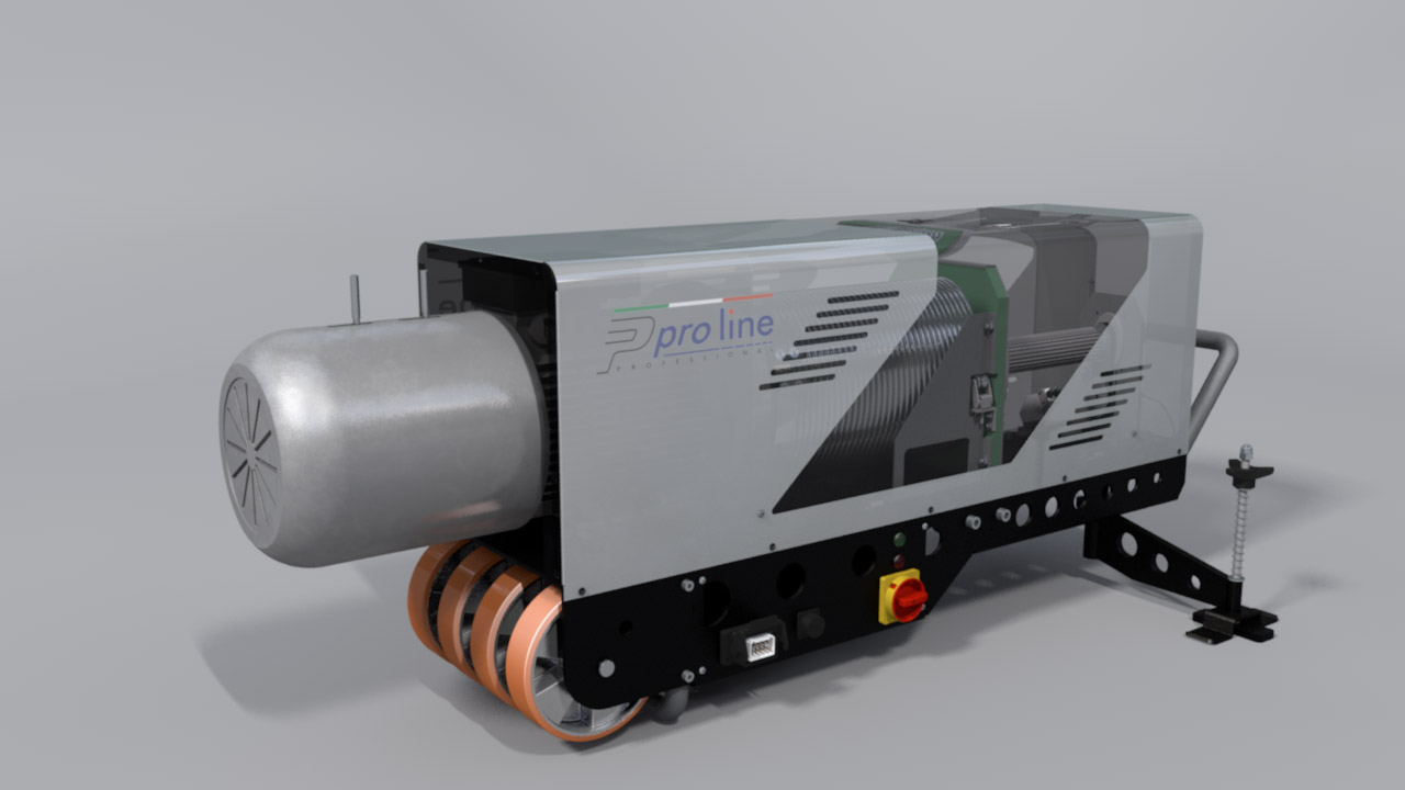

devo ceare un'animazione in cui ad un certo punto scompare il carter di una macchina per far vedere l'interno, però il TAG applicato ad un vetro sembra modificare la rifrazione del materiale appena comincia ad agire.
Allego frame significativi man mano che agisce il tag da 100% a 0%
MOSTRA al 100%

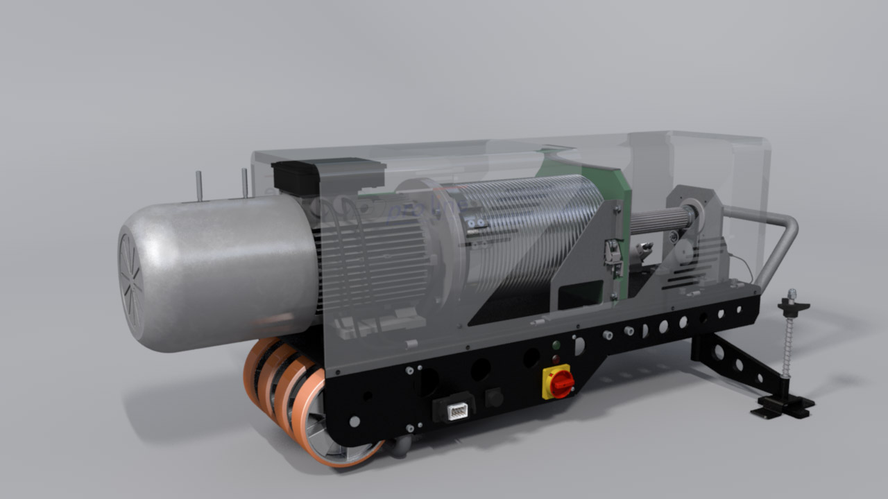

MOSTRA che comincia ad agire

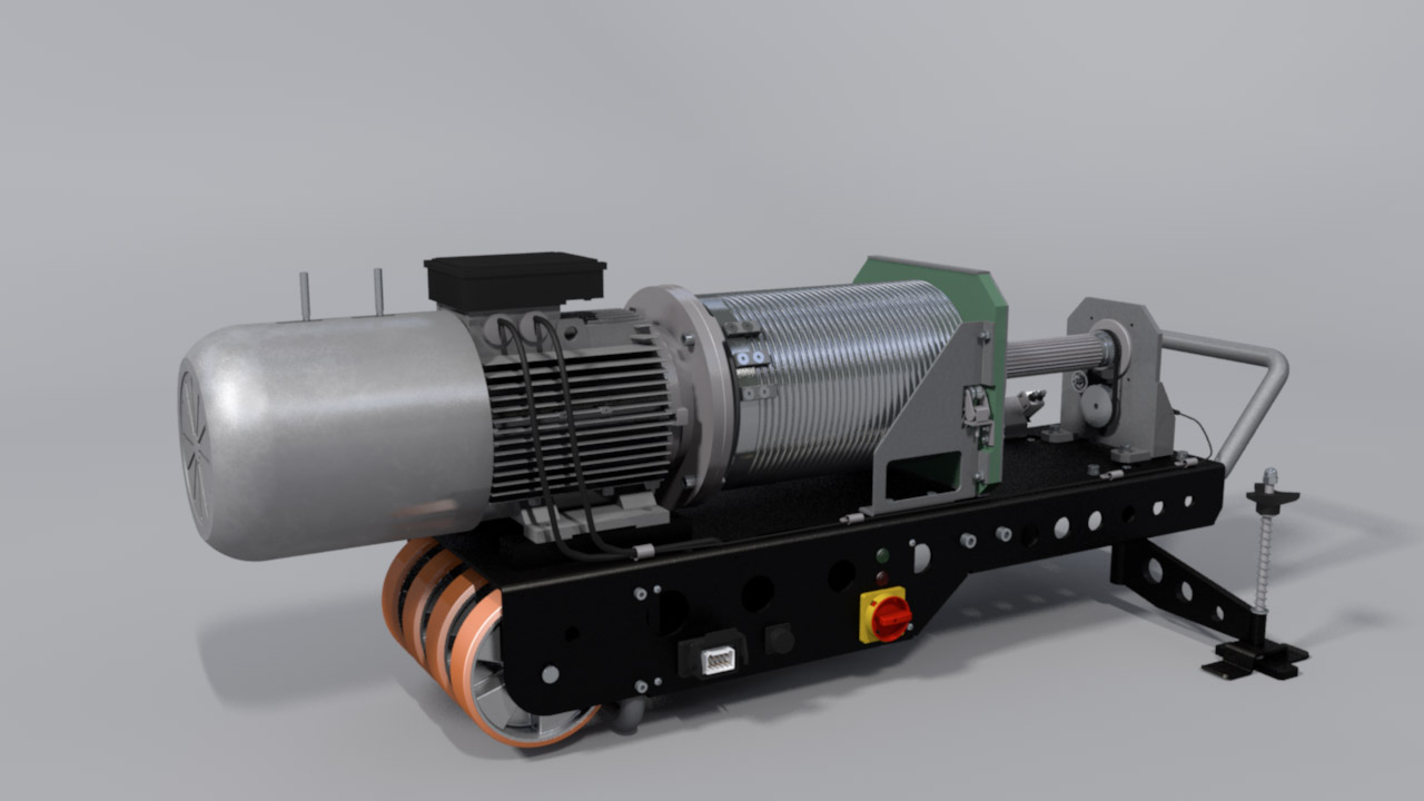

Mostra a 0%
Mostra a 0%

..effetto molto fastidioso, hai ragione! :?
Proverei ad inserire nel canale alfa di tutti i materiali della scocca un colore bianco animandolo fino farlo diventare nero, dovresti risolvere! ;)
Messaggi: 10603
Re: Problema tag MOSTRA
si mi sa' che ce' qualcosa che non va nel TAG, probabilmente fa qualche pasticcio durante la dissolvenza, non l'ho mai provato a dire la verita' su oggetti gia trasparenti ma sempre su oggetti solidi, secondo me piano piano riporta a 1 l'indice di rifrazione sgangherandoti il vetro che presumo abbia una sua rifrazione.
meglio effettivamente animare il canale alpha, mettici lo shader COLORE...e animalo :)

eh ma anche con l'alpha non viene bene.. risolvi il problema del cambio di rifrazione, ma c'è un punto in cui l'oggetto scompare da un frame all'altro (almeno nelle mie prove). Prenderei in considerazione di renderizzare quel pezzo a parte e farlo sparire in postproduzione, l'ho fatto diverse volte e ti evita un po' di problemi
