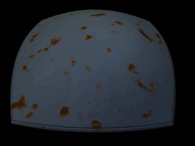

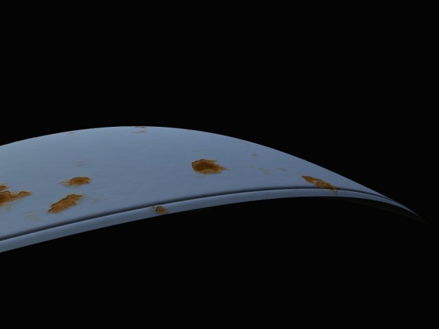

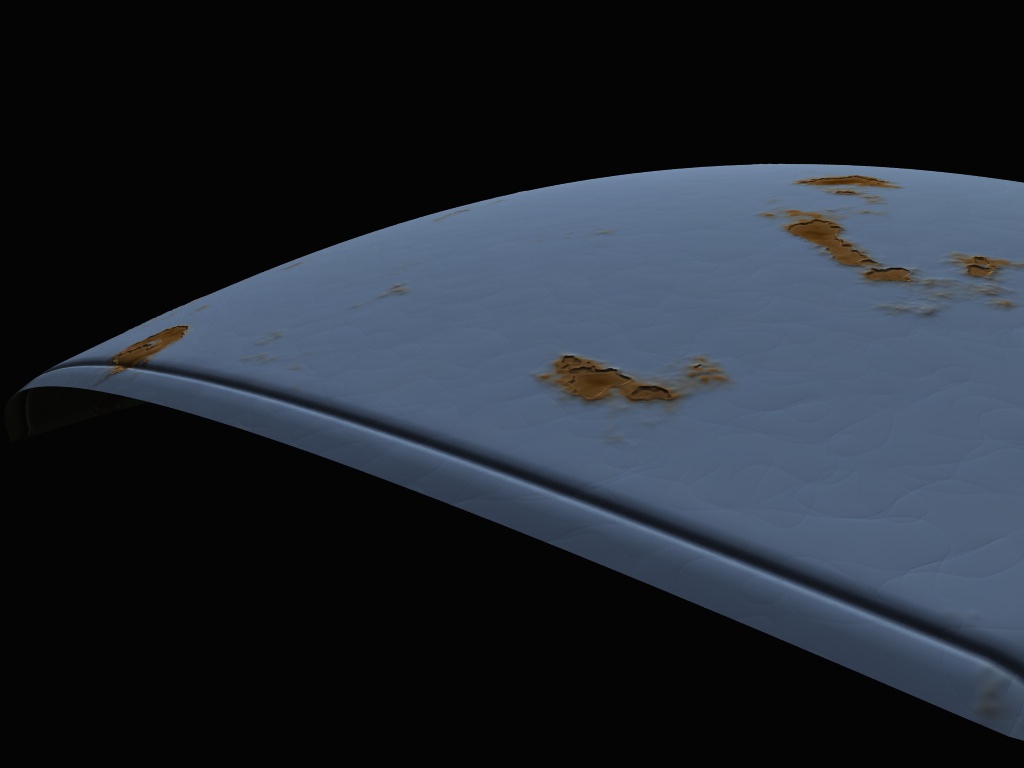

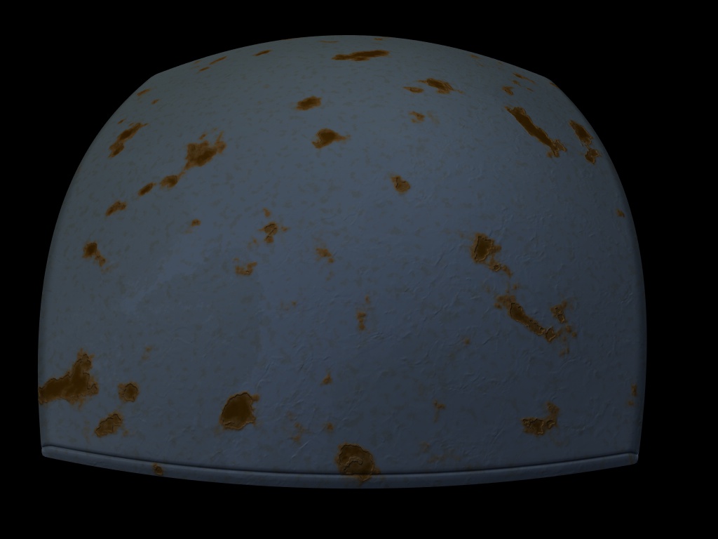

Ciao Enzo... Non necessariamente, pensavo fosse più facile!!
Comunque, questo è fatto solo in cinema
ti lascio in allegato il file c4d, ho usato un materiale displace, un advanced material e ho "pazziato su tutti solo con lo shader ruggine...
cofano ruggine.rar
(184.04 KiB) Scaricato 113 volte

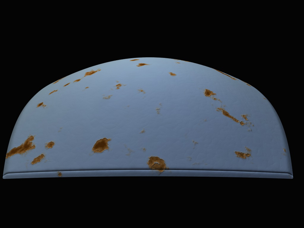

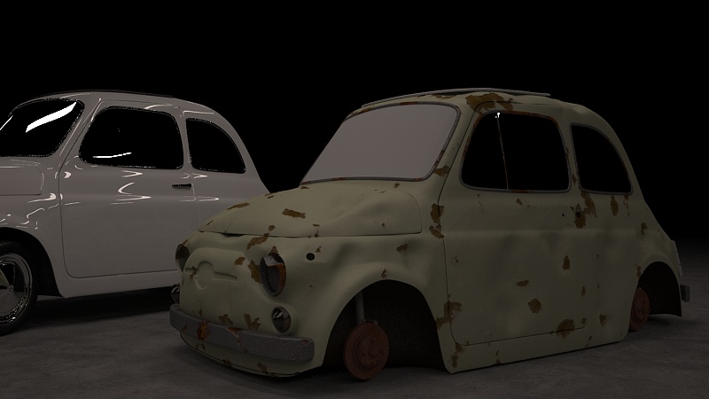

dopo un po' di smanettamento...ecco cosa ho ottenuto:
ora devo cercare di capire come sporcare la parte della carrozzeria nella quale non c'è ruggine.
ah, non guardare i vetri perché devo ancora metterci mano
abe3d
Messaggi: 1155
Re: blend material e bump
Messaggio da abe3d »
...Bello il cinquino, io l'avrei piazzato su quattro blocchi di cemento :nono :lol:
Per il materiale, se ci fai caso, nel mio file ho usato anche il canale bump ( seppur un po a caso ) per generare delle micro fratture nella vernice e per dare la sensazione di rigonfiamento. Per la texture "sporca" poi, potresti aggiungere l'altro canale "diffuse" (nel mio file adesso c'è un hdri) sempre con la ruggine, variando la frequenza e rendendolo +o- visibile aumentando l'amount del diffuse layer trasparency del primo ...
....l'hdri magari lo piazzi nello specular layer 3 ( un po di lucido a questa vernice deve esserci rimasta) 8-)
Questo sempre facendo tutto in cinema e senza l'ausilio di bodypaint, perché, se ci pensi la ruggine tende anche a colare, quindi bisognerebbe farlo a mano nei punti dove serve...
Questa texure l'ho presa da google.

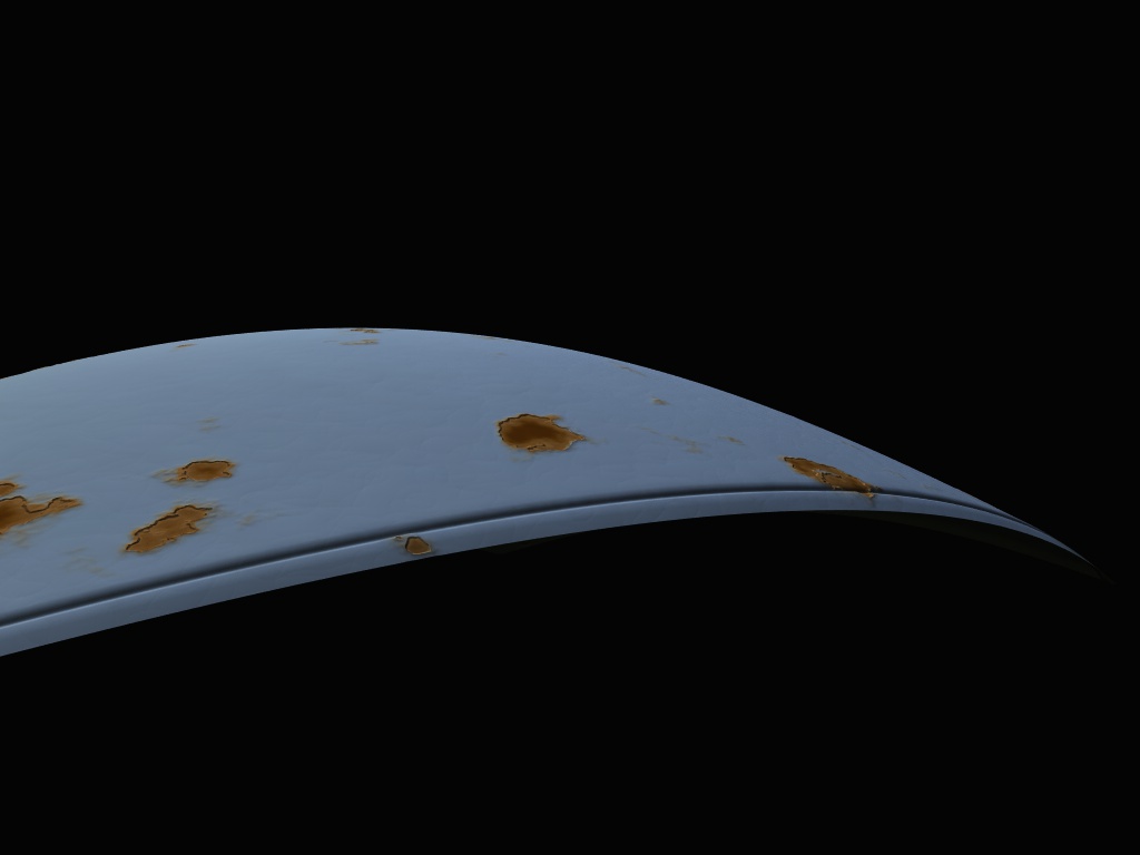

...Ho fatto una prova,l'hdri l'ho messo però nello specular layer 1
non sono molto convinto...
