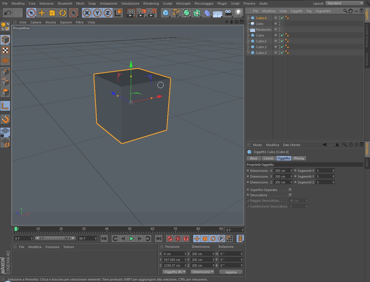

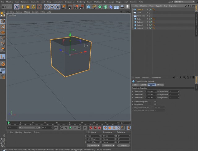

Salve a tutti è la prima volta che scrivo su questo Forum, avrei un problema con C4D R14, premetto che sono alle prime armi. Sostanzialmente quando aggiungo un nuovo oggetto, ad esempio un cubo, e vado ad aumentare i segmenti per lato, i segmenti non vengono visualizzati. Dopo che rendo l'oggetto modificabile riesco a vedere i poligoni ma prima non vedo i segmenti. Ho allegato un immagine di quello che visualizzo, praticamente il cubo non è visualizzato con i segmenti anche avendone impostati 5 per lato. Potete aiutarmi? Quale impostazione devo settare? Grazie.

Non so cosa sia cambiato nella 14 ma sulla 13 uso questi settaggi:
Mostra -> Gauround shading (linee)
Filtro -> Tutti attivi

Ciao prima usavo la R12 e andava bene. Non trovo quelle impostazioni che mi hai suggerito, non ci sono.

nella 14 hanno nascosto la possiblita' di vedere il fil di ferro sovrapposto, puoi andare nel menu MOSTRA della visuale su cui stai lavorando, e usare una delle modalita' con le LINEE, scritto tra parentesi.
Altrimenti c'e' un altro sistema per poterlo attivare di default, ovvero:
menu OPZIONI > CONFIGURA > Sel.fil di ferro, che significa fammi vedere sempre il fil di ferro per gli oggetti selezionati (gestione attributi)

Ok grazie ci sono riuscito, sono andato in OPZIONI>CONFIGURA e ho messo:
OMBREGGIATO: Gouraud Shading
LINEA: Fil di Ferro
e poi ho messo la spunta su SEL.: Fil di Ferro.
Grazie a tutti per l'aiuto ciao e Buon Anno.

no no no lascia stare le altre opzioni, metti soltanto il sel.fil di ferro, il resto fallo dal menu MOSTRA, della visuale, trovi le stesse opzioni da usare al volo...quello che interessa a te e' solo il sel.fil di ferro :)
