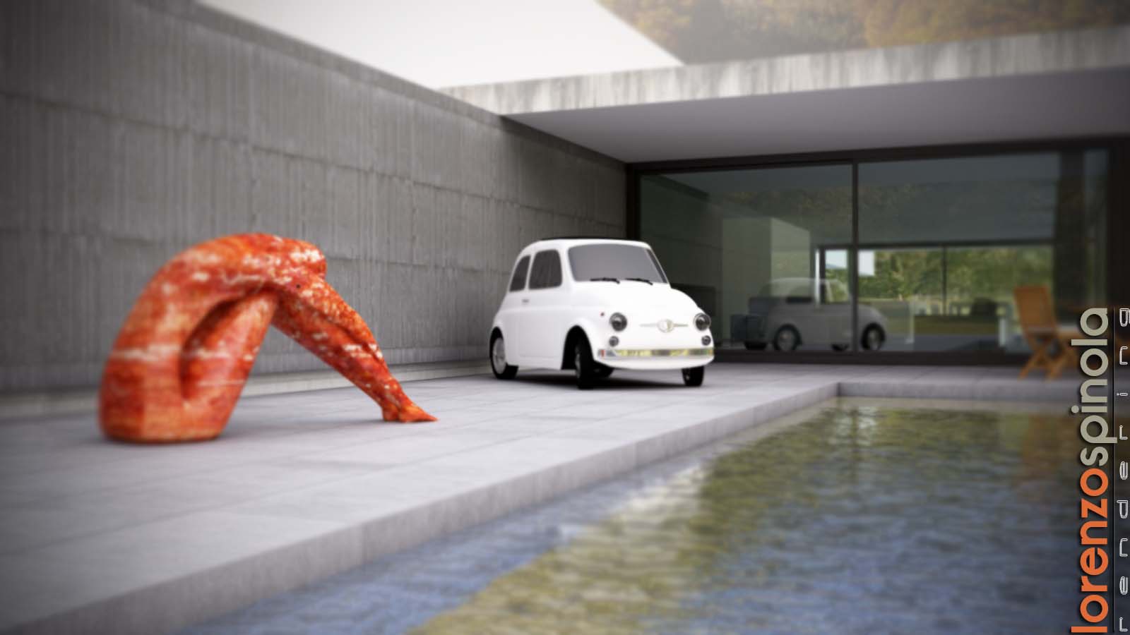

però questa immagine non mi piace per nulla dall'ambientazione che guardando così ricorda addirittura molto il padiglione per l'esposizione di Barcellone
se devo essere sincero....volevo proprio metterla nel padiglione di barcellona...e nel catalogo mi sembrava fosse questa inizialmente.poi uno sguardo più attento mi ha fatto notare la mancanza di alcuni particolari del padiglione.
l'avrei messo nel padiglione per richiamare l'aspetto un po' "classico (concedetemi il termine) della 500 e del padiglione.

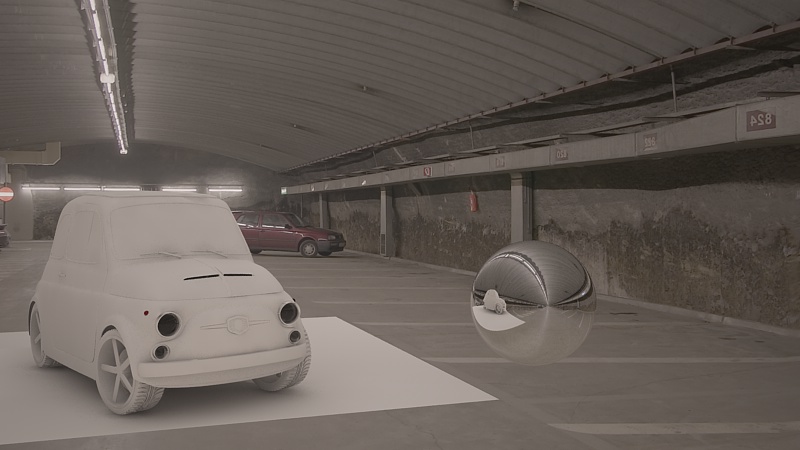

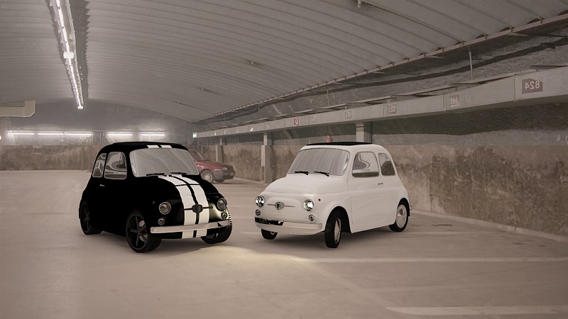

per il DOF ti confesso che ho avuto qualche problemino in cinema...ossia: ho la mia physical cam con iso 100, f-stop 4 e ss a 200.
attivando il dof, e mettendo il target alla 500, non vedevo la minima profondità di campo. allora ho "provato" con photoshop...ma a quanto pare, quello che io credevo decente non lo è
continuo kmq ad aspettare che qualcuno ti aiuti col tuo dilemma perchè sono veramente curioso di sapere a cosa possa essere imputabile

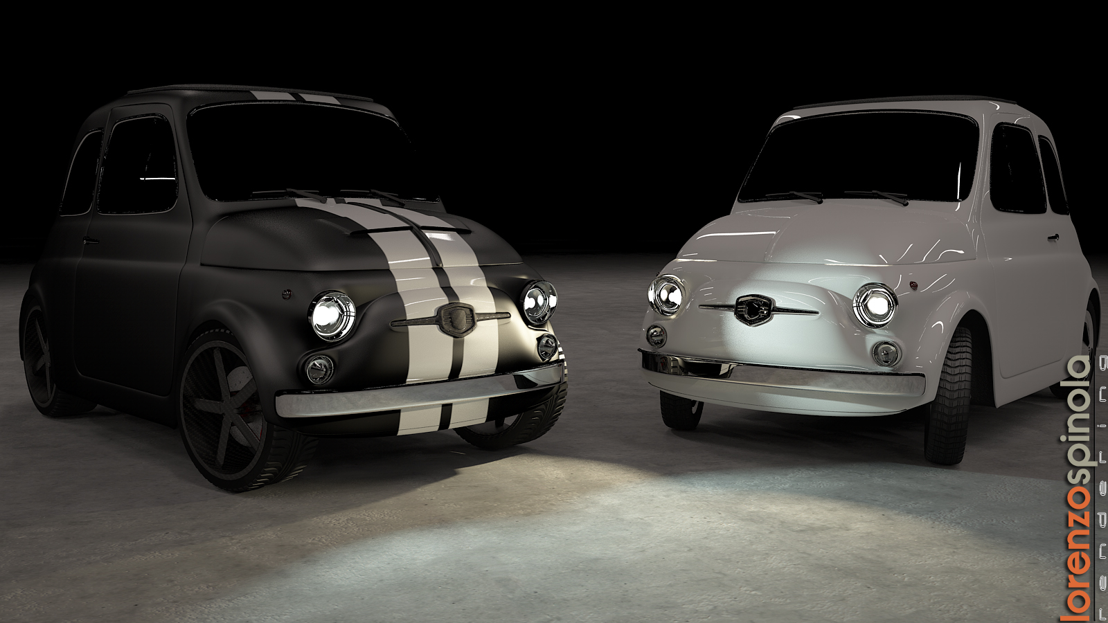

proprio non capisco tutta questa differenza tra i due risultati...ovviamente i miei materiali non sono perfetti, anzi...però mi aspettavo un risultato almeno simile tra i due. invece, con le hdri, che risulta più illuminato, mi risulta meno marcata e più scura la carrozzeria....in pratica devo rimaneggiare il materiale, che per me non è proprio un lavoro da poco
boh!!sbaglierò da qualche parte sicuramente.
poi ovviamente magari la vedo solo io così ehehe
