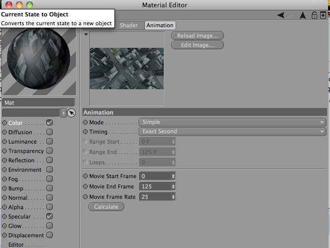

Si possono tranquillamente inserire sia sequenze di immagini che formati video (anche se non proprio di tutti i tipi). Con le sequenze di immagini ci sono meno rischi di incompatibilità di codec, compressioni, ecc. Puoi usare sequenze di TIFF, JPG, TGA, ecc. a patto che siano nominate in maniera sequenziale: basta caricare il primo frame della sequenza, poi andare nel tab Animation della texture e cliccare su Calculate.
Per i formati video non tutti vanno bene: avi, mp4, wmf possono dare problemi. Il mov è perfetto..ovviamente ci vuole QuickTime installato sulla macchina altrimenti non lo legge, e non deve usare compressioni strane (tipo Soreson, ecc)

ho utilizzato la sequanza di immagini, il mov mi funzionava solo sul mac, sul pc nulla da fare..risolto con l'animation della texture! grazie mille!
