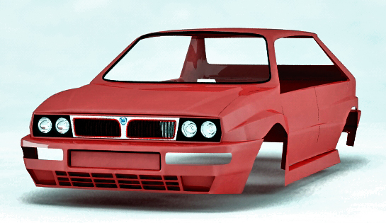

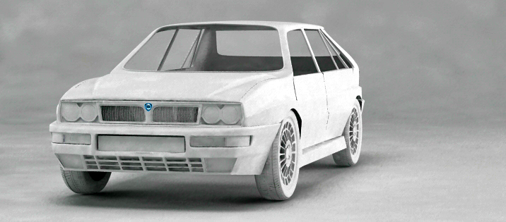

Vi posto alcuni step de questo lavoro. Ovviamente non sono ai livelli di altri utenti, che postano vetture modellate molto meglio. E' il mio primo esercizio nella modellazione point to point. Non siate crudeli . . . :lol: :lol: :lol:

benvenuto in questa battaglia di pazienza :lol: !!
bella bella!!

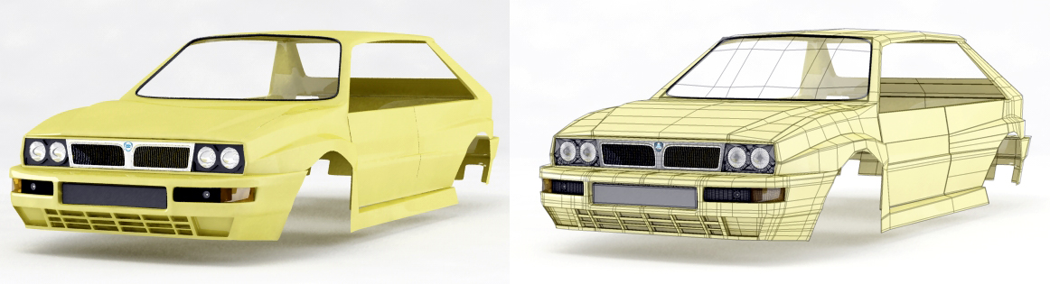

aetan
Messaggi: 1039
Località: Lyon (France)
Re: WIP Lancia EVO
Messaggio da aetan »
Modellata quasi tutta la parte davanti.
Ho inserito anche la Wire.

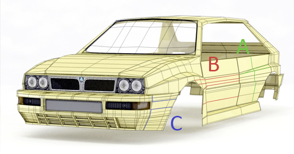

ste090
Messaggi: 1013
Località: Torino
Re: WIP Lancia EVO
Messaggio da ste090 »
Ops, non avevo visto il post..
Ti ho segnato qualche errore nell'allegato...
A: più suddividi la mesh, più riesci ad averne il controllo; ovviamente se esageri diventa difficile ottenere una mesh pulita! Per quanto riguarda il rilievo del passaruota posteriore, ti conviene triangolare leggermente la mesh; occhio però a non far coincidere il vertice del triangolo con l'inizio della portiera. Ricorda che triangolare è sbagliato, sarebbe meglio sempre creare dei rettangoli (o meglio ancora quadrati), ma a volte è necessario (come in questo caso).
B: quando crei dei tagli devi sempre continuarli, anche se non fa parte della stessa mesh. Questo è necessario per creare delle superfici lineari... E la carrozzeria è la parte più delicata dato che dovrà riflettere gli oggetti attorno. Fai delle prove con una hdri e vedi se i riflessi coincidono o no. (PS: questa "fase" è la più complessa modellando point to point).
C: evita di fare dei tagli così vicini, perchè così si crea un angolo netto, che ti rovina la mesh.
Sono stato abbastanza pignolo (ma non troppo 8-) ); tutto dipende da cosa pretendi dal tuo modello! Se hai intenzione di fare un render statico che in futuro photoshoppi puoi anche evitare di creare mesh pulitissime, ma se vuoi fare un'animazione è necessaria una mesh pulita e diritta, così da avere un'auto "nuova" e non incidentata! :lol:
Ora che guardo meglio ci sarebbe da vedere anche il parabrezza, ma inizia con queste cose... Una volta capita la tecnica diventa facile (e se ti piace modellare, anche divertente!!)

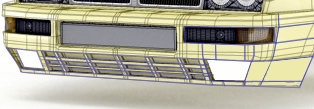

aetan
Messaggi: 1039
Re: WIP Lancia EVO
Grazie mille Ste.
Allora, premetto che la scena sarà statica. Ma questo non significa che la mesh non vada sistemata.
Per quanto riguarda tutti quei tagli, devo dire che sono stati necessari per creare la griglia del parafango ( ci sarebbe un altra soluzione ? ).
IL parabrezza .. .. non me ne sono accorto. Per creare la curvatura ho spostato i punti agli estremi verso l' esterno dimenticando di selezionare i centrali. Grazie per avermelo fatto notare.
In generale...come primo modello come vi sembra?

ste090
Messaggi: 1013
Località: Torino
Re: WIP Lancia EVO
aetan ha scritto:Grazie mille Ste.
E di che? :)
Una soluzione può essere quella di "aprire" i fendinebbia (tanto poi dovrai inserirci le plastiche ed il gruppo ottico) e far "morire" i tagli in quel foro... Ti libereresti di un sacco di tagli che ti vanno a rovinare il passaruota anteriore!
Come primo modello è buono, ma se non ricordo male non sei alle prime armi con la modellazione! :)
In ogni caso modellare un oggetto come un'auto è tutt'altro che semplice, sopratutto all'inizio!
Stai andando alla grande, meglio che non ti faccio vedere i miei primi lavori! :lol: :lol:

ottimo hai ragione...non ci avevo pensato...gia ho modellato i gruppi ottici...in effetti la parte dietro è nascosta. Grazie 1000

No come modellazione non sono alle prime armi. Modello ormai da 5 anni. Ma una macchina mai portata avanti se non fino al cofano. Comunque hai ragione....è divertente.
Domani provo a levare quel ginepraio accanto si fendinebbia.

aetan
Messaggi: 1039
Re: WIP Lancia EVO
Piccolo up.
