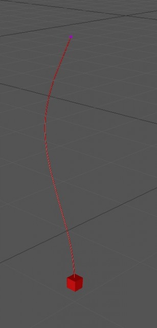

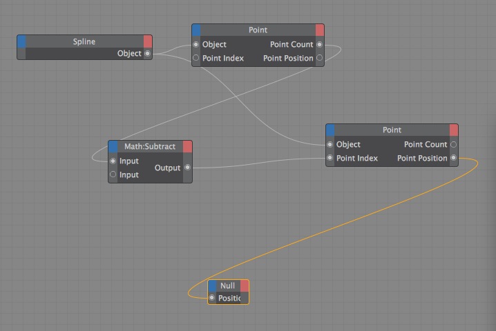

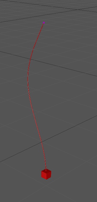

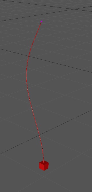

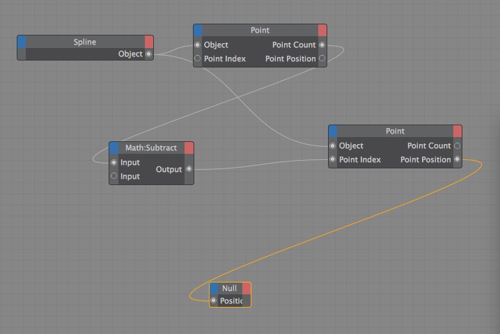

cappellaiomatto
Messaggi: 1581
Re: Joint collegato ad oggetto
....mi hai preceduto per 1 minuto.... :roll:
cmq già che ho fatto un esempio te lo posto anche io.
Ho utilizzato una spline dinamica e con un po di xpresso ho appeso un nullo con dentro il cubo all'estremità di questa.
Ovviamente devi lavorare bene con il numero di punti della spline e con i parametri dell'elasticità per dare un effetto realistico.
Cmq come diceva visualtricks ci sono un sacco di soluzioni possibili
cuboappeso.c4d.zip
(56.78 KiB) Scaricato 101 volte
