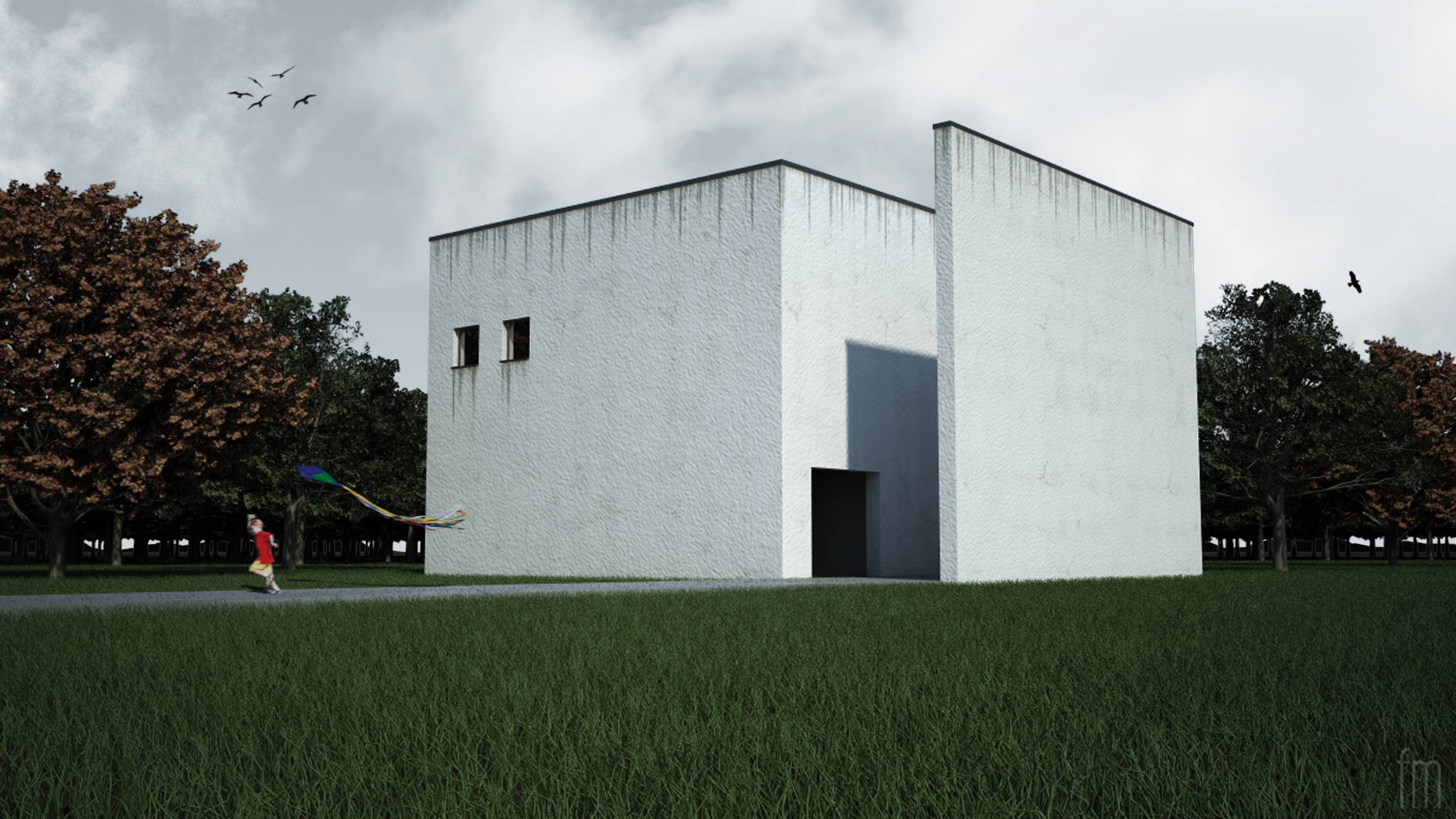

Ciao a tutti!
Ultimo lavoretto personale!
Modellato con Revit, modello pulito con C4D e render con Vray, post in Photoshop.
IR-LC, AA Adaptive DMC, Phy Sun&Sky + PhyCamera
Per bosco e manto erboso ho utilizzato VrayProxy + Mograph
C&C

Ti dico subito che non è male, bella atmosfera, mi ricorda quasi quelle copertine di alcuni album dei Pink Floyd! :)
Detto questo senza entrare nel merito del modello architettonico un po' scarno secondo me, dovresti ridurre un po' la scala del Bump del muro; le colature sono tutte troppo uguali e uniformi; anche l'erba, benché sia molto bella è troppo uniforme e curata per uno spazio così all'aperto, ci vedrei zone in cui è più rada e magari qualche fiore e foglia qua e la!

Ciao hurricane! grazie per il commento...
allora, per quanto riguarda l'architettura è volutamente scarna, una mia personale interpretazione dell'architettura portoghese :)
Bump e "colature" sono effetivamente 2 errori, avevo già pensato di metterci mano appena ho un pò di tempo :) Il bump ha sicuramente bisogno di una scala minore ma anche di minor rilievo, credo. Grazie comunque per avermelo detto, vuol dire che, come già avevo notato, sono 2 errori molto visibili.
Per i fiori invece ho avuto un piccolo problema, credo di non avere una macchina sufficientemente potente per sostenere anche i fiori (per quanto poi usi il vrayproxy, la scheda grafica non riesce a reggere tutto). Per rendere rado il manto erboso invece credo che io debba togliere il "clone" mograph e posizionare i tasselli dell'erba (più di una tipologia a questo punto) a mano...sbaglio?
