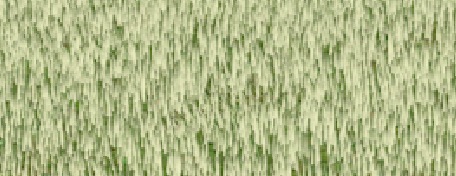

qui vi posto l'erba fatta con hair
(si vede anche che questa è tutta bianca - la luce è bianca, non l'erba - non so il motivo)

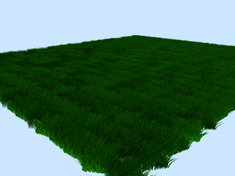

ecco invece l'erba ottima fatta con il primo metodo
per entrambi la lunghezza dei fili è 10-15 cm

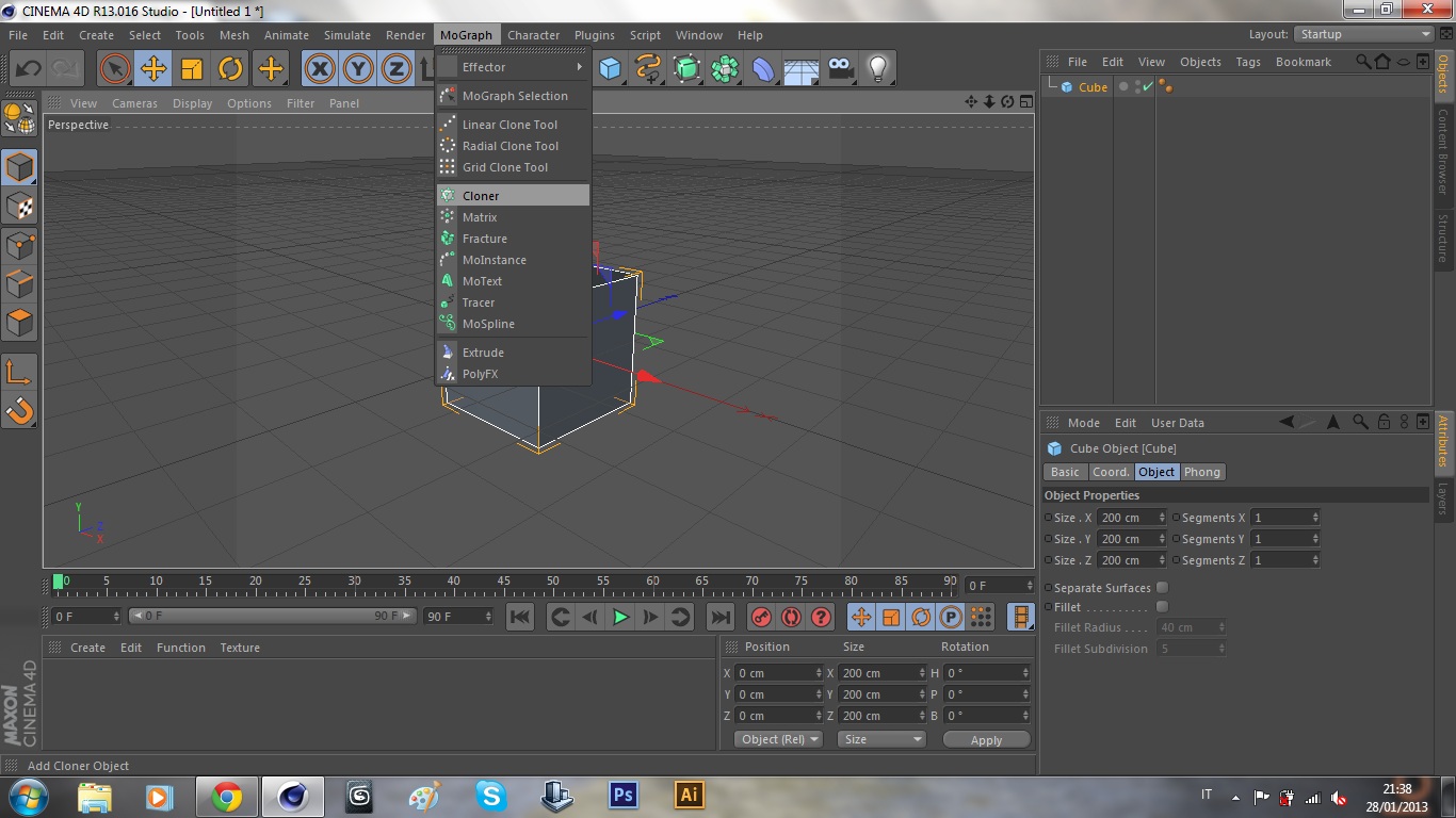

ora vai nel menù del mograph e selezioni clone.
prendi il tassello e lo metti come figlio al clone. clicca, nella lista degli oggetti creati, su clona e vai nelle sue proprietà.
seleziona metodo "oggetto"
togli la spunta a fissa clone, la metti a render istanze. togli la sputa anche ad allinea clone
trascini la superficie o il tuo oggetto alla voce corrispondente (appena sopra "llinea clone", che io ho lasciato spuntato).
poi appena sotto vedrai che la modalità è in vertici. tu cambiala in "superficie".
a questo punto scegli il numero adatto di cloni da creare.
era tutto spiegato nel primo link che hai messo.

come ti sembra l'erba (ultima immagine)?
enzo_87
Messaggi: 1824
Re: erba applicato ad un poligono qualsiasi
Messaggio da enzo_87 »
beh, si notano subito le ripetizioni e il filo d'erba sembra enorme alla base.

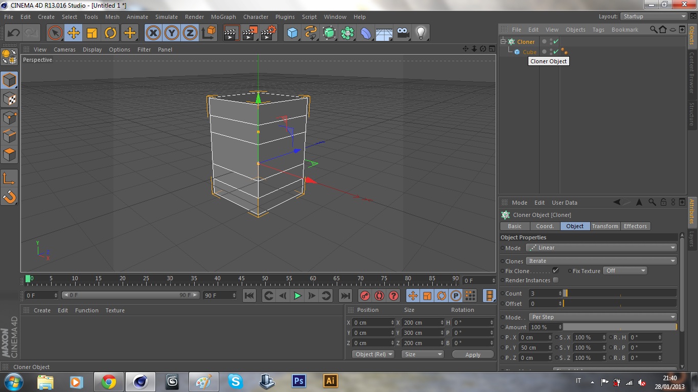

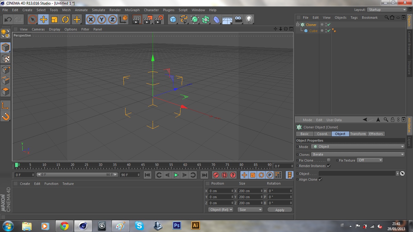

non sono ancora riuscito a venirne a capo: ossia ho problemi a disporre i tasselli su una superficie/faccia di questo solido anche selezionando questa faccia, settandola e trascinando il triangolino nell'apposito spazio.
L'errore che mi si verifica è che i vari tasselli mi si affossano nel terreno/solido, andandosi ad ancora alla faccia inferiore e non a quella superiore (selezionata).
oppure usando l'esempio di tassello creato gentilmente da @autumnkeys
non riesco a clonarlo
(avevo letto quel tutorial)
allego un file zip contenente 3 screenshot che mostrano il mio problema e a che punto sono arrivato ...
se ci fosse qualcuno in grado di aiutarmi
e se volete posso postavi sia gli esempi/tasselli che mi sono creato, sia quel benedetto poligono/solido a cui devo applicare questi ma solo nella sua faccia superiore ...
grazie
