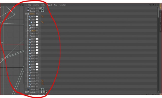

ciao...
a tutti dopo dieci anni di rompimento a riprisitinare manualmente, quando succede, la larghezza della colonna degli oggetti, ho deciso di chiedere a voi se esiste un modo per impedire che cinema ridimensioni automaticamente la colonna con il nome degli oggetti (non ho capito qual'è la causa scatenante...).
Allego immagine così capite al volo a cosa mi riferisco...
Grazie in anticipo.

già fatto.
lo fa lo stesso..non capisco qual'è il motivo però perchè non è automatico e lo fa solo in qualche caso (il sospetto è che lo faccia quando connetto molti oggetti con materiali diversi creandone uno con una serie molto lunga di tag che non sta nella larghezza della colonna predefinita; credo che in questo senso cinema cerchi di dare precedenza alla visione dei tag piuttosto che a quella del nome dell'oggetto)...
vorrei capire se esiste un modo per fissare la larghezza delle colonne...

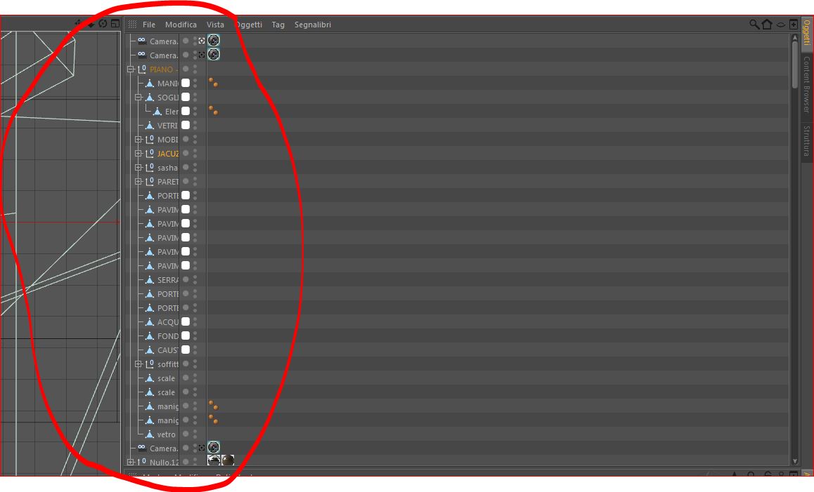

Non so se esiste un modo per fissarla, di solito si adatta in automatico al nome dell' oggetto.
Anche a me capita, soprattutto quando importo elementi esterni.
Faccio un doppio click sulla riga prima dei tag (compare una doppia freccia) e torna ad adattarsi.
