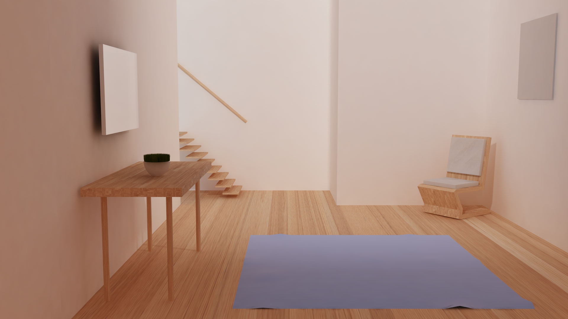

Primo Interno Cinema 4D + Vray

Re: Primo Interno Cinema 4D + Vray
Come hai illuminato la scena?
A me sembra che sia sbilanciata, dalle scale arriva molta luce, ma la parte sinistra della stanza è in ombra.
Dovresti a mio avviso, studiare la luce della stanza e magari dalle scale far arrivare solo una luce di schiarita, se ci pensi nella realtà nessuno illuminerebbe una stanza, solo sparando una luce fortissima dalle scale poste ai margini.
Pensa come nella realtà, una stanza di questo tipo avrà un lampadario o dei faretti sul soffitto, quindi dal soffitto scenderà della luce.

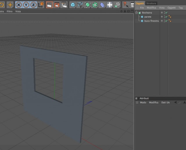

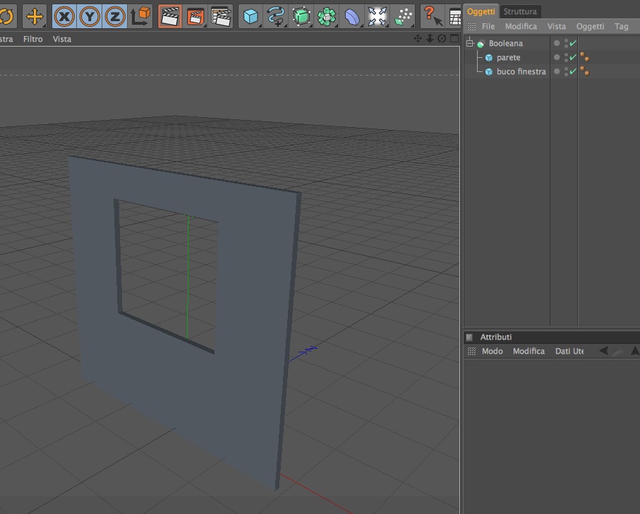

Allora è un'altra storia... quando avrai bucato la parete, puoi mettere all'esterno un sole che faccia luce all'interno della stanza..
Una volta inserita lo strumento booleana, ci metti dentro la tua parete poi in successione il buco della finestra.

Il riflesso del sole sul pavimento si crea in automatico, posiziona il sole formando un angolo di 80°e puntalo verso la finestra.
