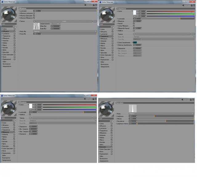

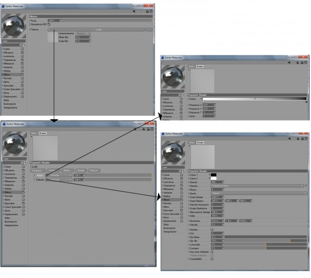

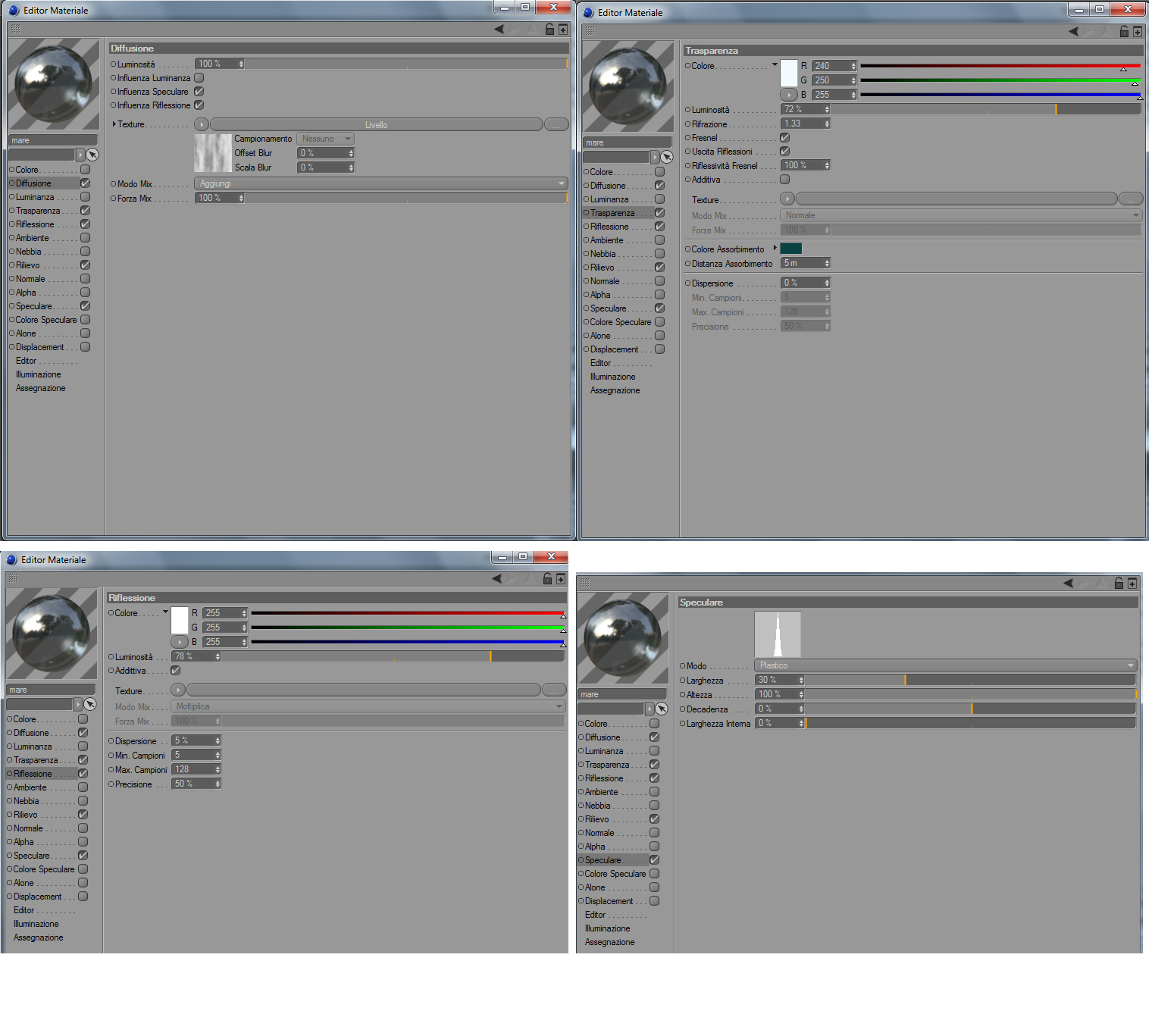

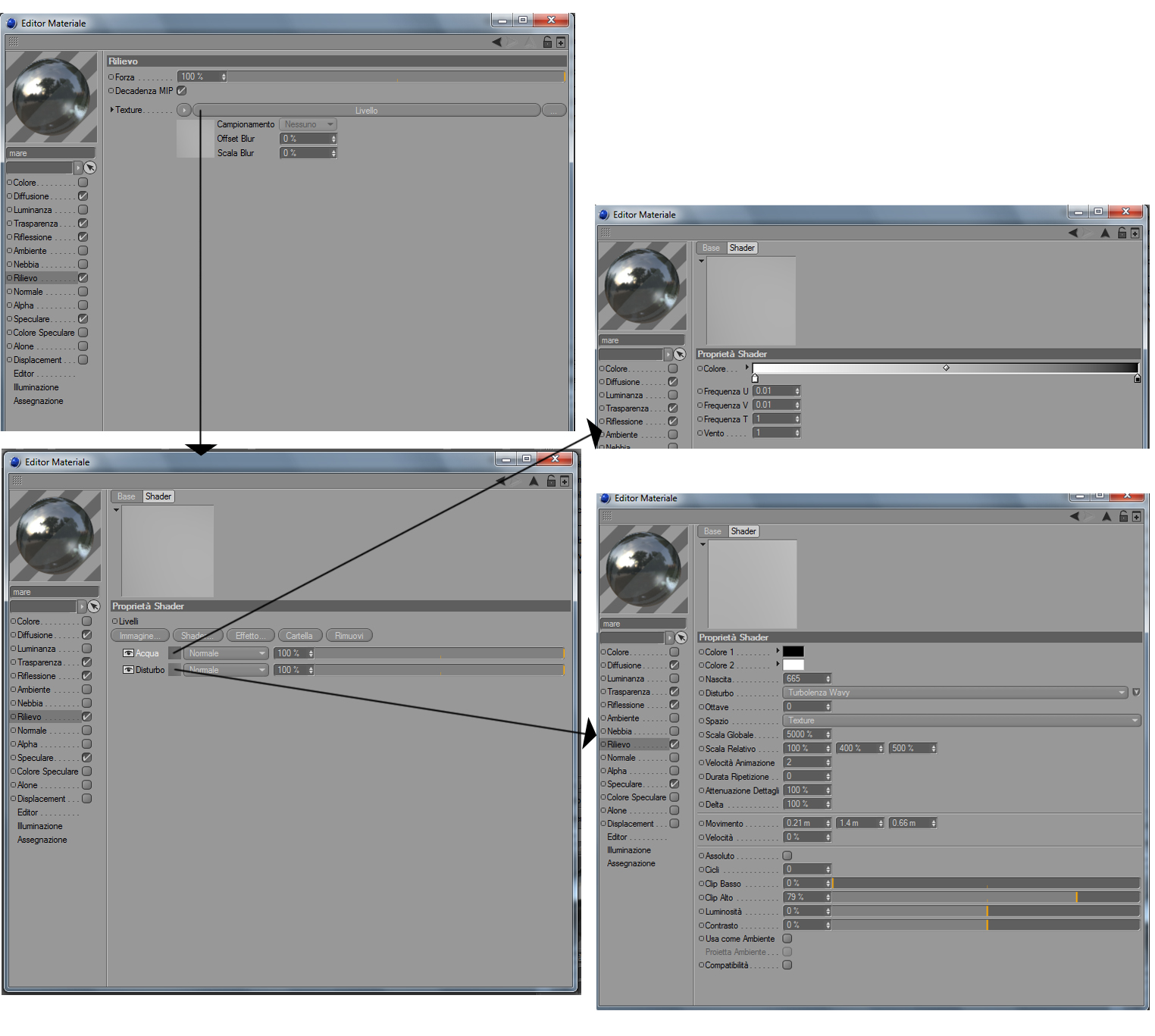

Ho fatto una prova prendendo come materiale di partenza quello postato in http://www.c4dzone.com/it/forum/viewtop ... =1&t=24670, grazie per il link, e ho modificato alcuni parametri per ottimizzarlo alla visualizzazione da lontano, ma la maggior parte delle impostazioni non le ho toccate, piú che altro ho modificato i valori nel canale rilievo.

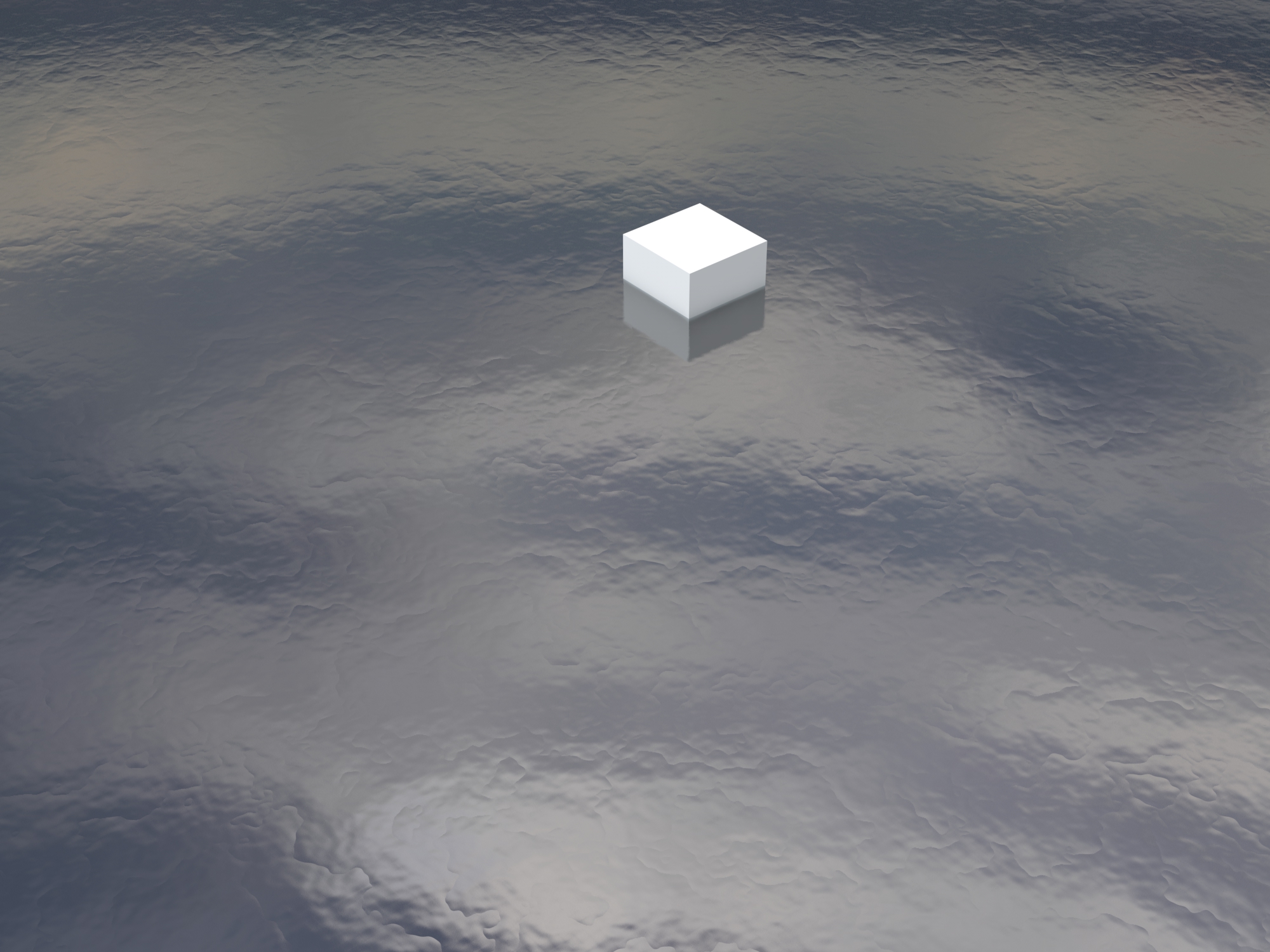

Nel render di prova che allego il cubo ha i lati di 50 metri. Posto anche i settaggi del materiale. Il tag materiale ha proiezione Piatta.
La scena e' illuminata con cielo con luminanza, luce infinita intensita' 85% e ombre area, e poi un cielo con applicata l'HDR e con tag compositing ho tolto Visto da IG, perche' non voglio che l'HDR influisca sull' illuminazione generale della scena.

Consigli su come migliorare per cercare di avvicinarmi all'effetto dell'immagine che ho messo nel primo post?

Canale rilievo
Canale rilievo
Canali del materiale
Render prova
Render prova
