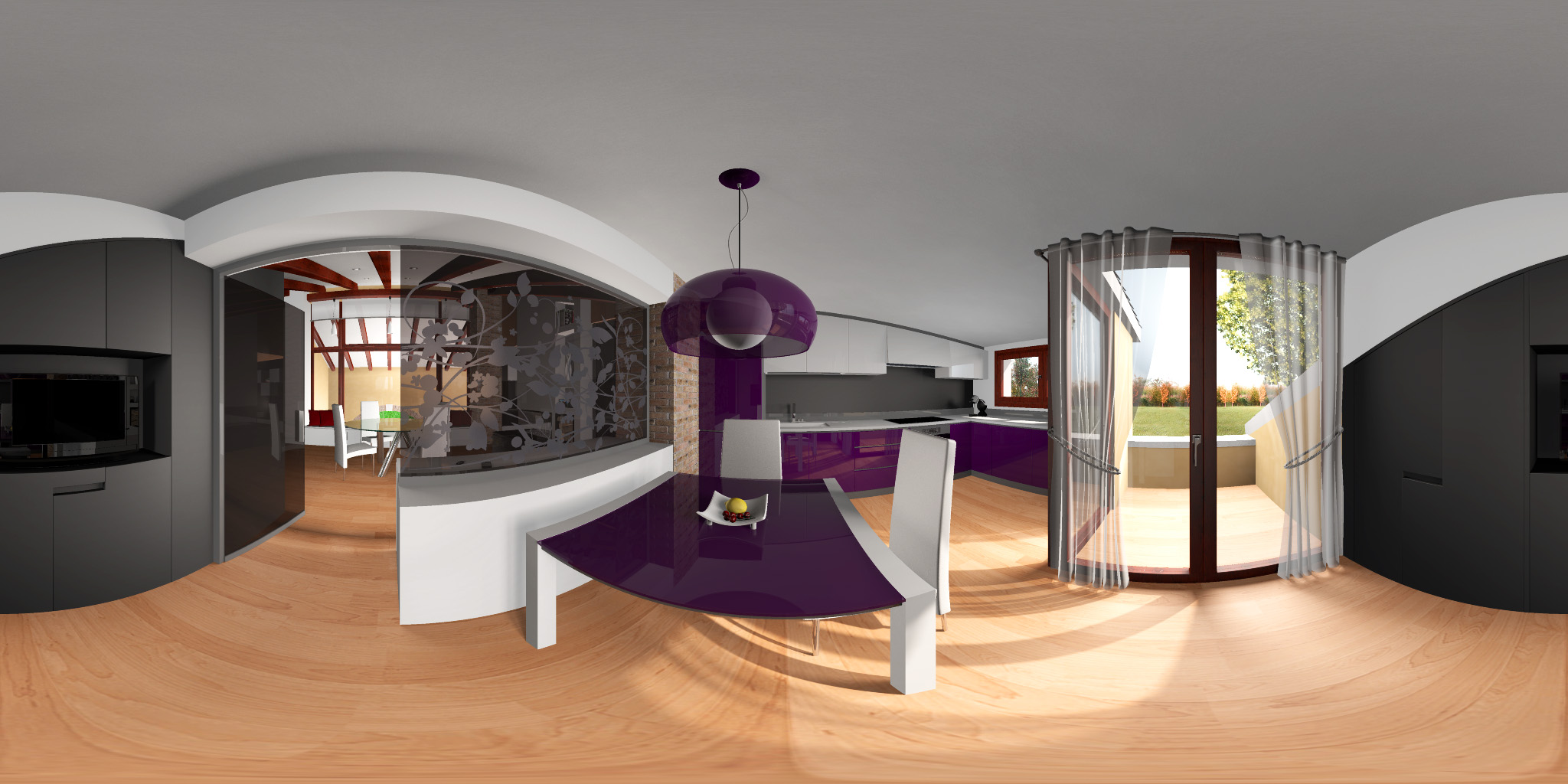

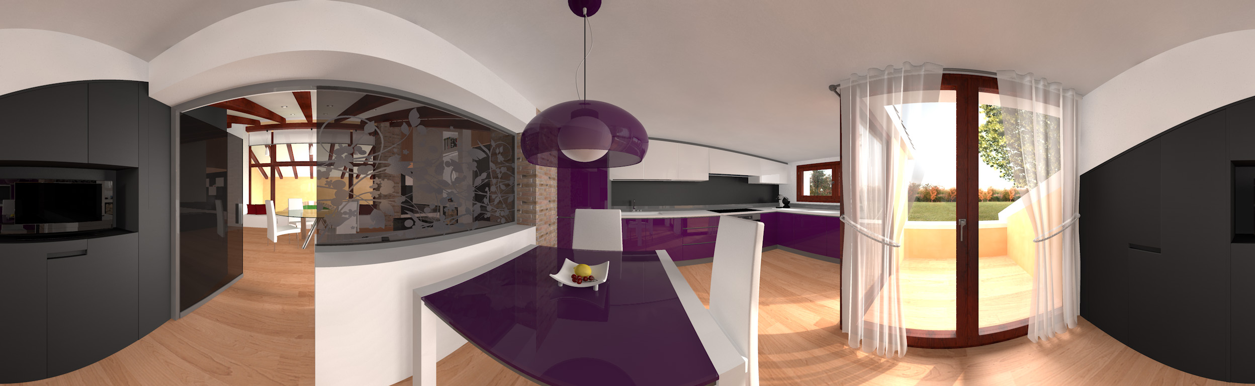

Se utilizzo l'esportazione vr panorama integrata in cinema4d mi si crea un panorama incompleto, cioè che posso ruotare a 360° in orizzontale ma non arriva ai 180° in verticale (infatti se seleziono come output "quicktime vr full" noto che il formato non è 2:1 come dovrebbe essere per un panorama completo).
Non capisco il perchè di questa mancanza.. comunque per ovviare al problema alcuni consigliano di usare "fissa texture" del canale "riflessione" di una sfera con materiale riflettente al 100% e proiezione sferica. (tra l'altro tale sfera la si può trovare nel content browser, per creare immagini hdr).
La soluzione funziona, ma non capisco perchè il processo di fissaggio è estremamente lento per la mia scena..
Per quella che ho allegato ho dovuto togliere la GI e i displacement (altrimenti non finiva più, mi sono arragiato in photoshop), utilizzato un supercampionamento=1 (che sostituisce l'antialiasing, ed è comunque un valore basso), e una risoluzione 2048x1024 tif 8bit. C'ha messo 6 ore, quando invece il panorama fatto tramite camera c'ha messo 1 ora (risoluzione un pelo più bassa ma con GI attiva e displacement attivi).
Da cosa può dipendere???

per i tempi credo (dovrei controllare) che il bake sfrutti un solo processore, quindi magari può dipendere da quello. Ad ogni modo considera che è sostanzialmente un render normale, quindi anche la dimensione della texture che metti incide (a cuocere 2000 pixel di immagine ci vuole un po' di tempo..ora magari 6 ore sono effettivamente tante).

Di questo ambiente ho fatto anche un render normale, ora non ricordo quanto ci ha messo, ma non più di 4-5ore per un formato 2500x1500 a 300 dpi con IG a valori medi e antialiasing migliore. Mi aspettavo le stesse tempistiche circa ma con gli stessi parametri!

Ho fatto un'altra prova con il bake ad una risoluzione un pò più alta (ma che sarebbe la minima accettabile per un panorama visualizzabile a monitor) di 2400 x 1200 con supercampionamento a 2. Proprio quest'ultimo valore ha drammaticamente peggiorato la situazione, 21 ORE!!! :shock:
Cavolo diventa impossibile in questo modo...
di fare tanti render singoli e poi deformare manualmente le immagini per ottenere il panorama non ci penso nemmeno, possibile che cinema ti dia la possibilità di farli ma solo a metà?!?
