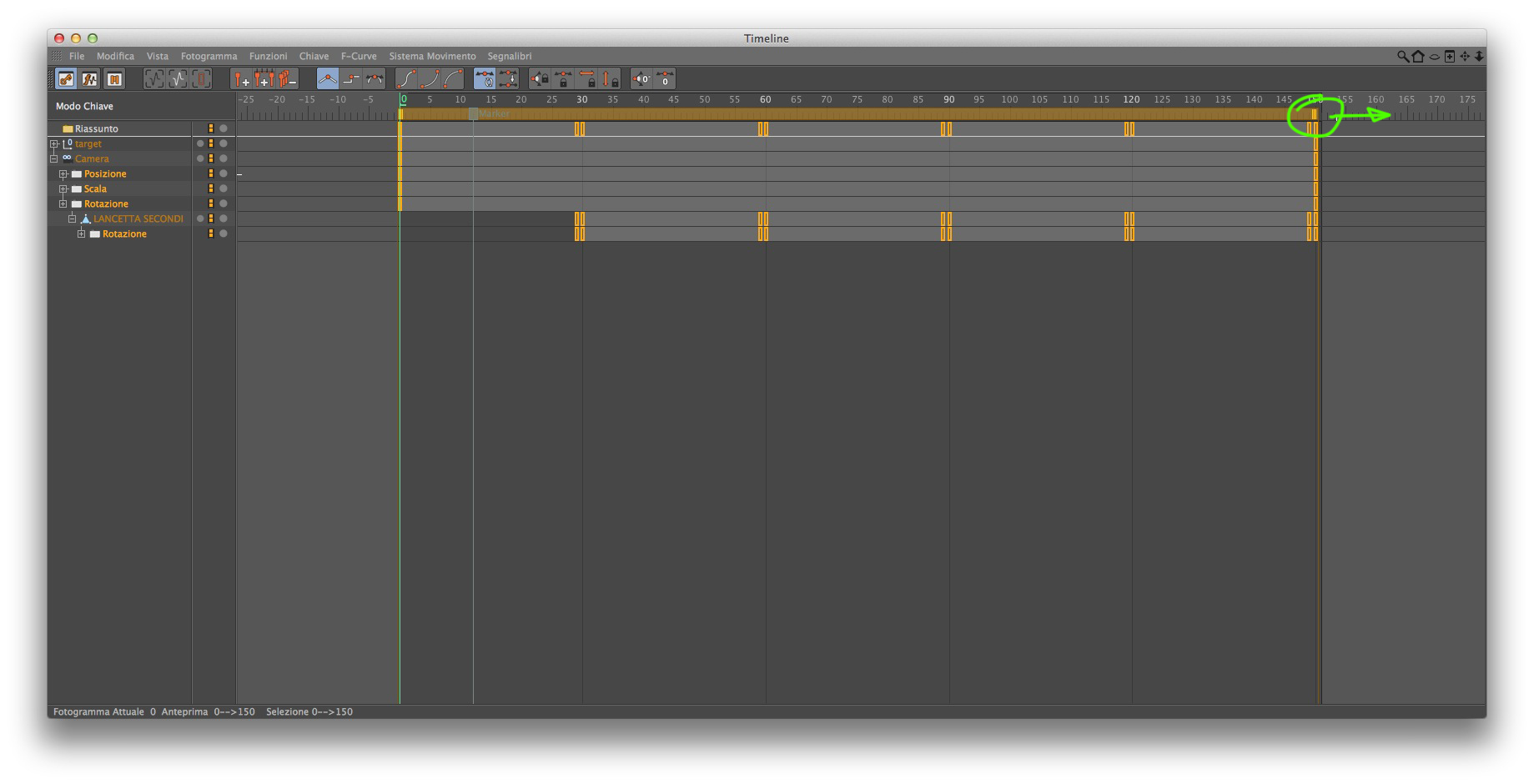

se la "proporzione" dell'aniamzione va bene ma è solo troppo veloce nel complesso basta che aumenti i frame e nella timeline, selezionando "riassunto" tiri l'ultimo "keyframe" fino alla fine appena reimpostata ;)

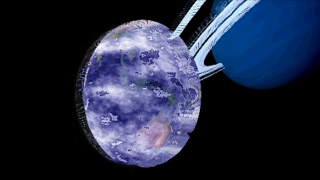

scusami non per essere sempre rompiscatole ma una volta terminata l'animazione ho provato a salvare come file avi e mi da questo risultato sai dirmi come posso aggiustarlo?
Istantanea 1 (13-03-2013 14-54).jpg (31.02 KiB) Visto 813 volte
