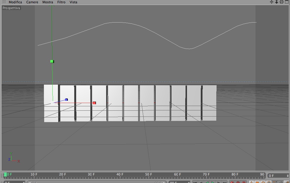

Salve a tutti...
ho un problema...Sapete dirmi come si può far in modo che gli oggetti parallelepipedi possano allungarsi o restringersi in base all'andamento Spline e quindi, successivamente, modificando la curva vengono modificati anche i parallelepipedi?
Grazie mille

Ciao Duedan,
così al volo mi viene in mente il deformatore Spline... praticamente funziona così: crei una spline e la posizioni sulla superficie dei tuoi oggetti.
Duplica la spline poi inseriscile entrambe negli attributi dell'oggetto deformatore (quest'ultimo deve essere inserito come figlio dell'oggetto da deformare, o nella stessa gerarchia) nei campi "Originale" e "Modifica Spline".
Ora sposta i punti della spline che hai inserito nel campo Modifica Spline e vedrai che la mesh degli oggetti seguirà le doformazioni.
E' importante che l'oggetto sia sufficientemente suddiviso per permettere le deformazioni.
In alternativa potresti usare Mograph.

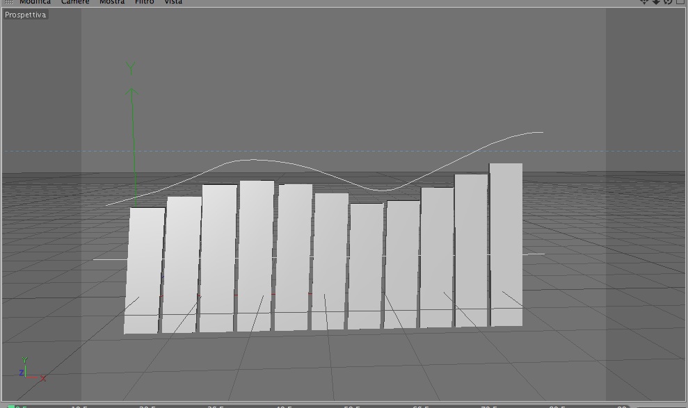

duedan
Messaggi: 26
Iscritto il: gio mar 10, 2011 11:28 am
Re: Deformazione Oggetti secondo Curva di Bezier
Messaggio da duedan »
Quello che mi immaginavo!!
