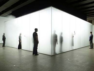

Ciao vorrei realizzare un cubo oin una stanza scusa che sembri tipo quello nella foto
con delle figure dentro che si intravedono
suggerimenti?
grazie

secondo me potresti usare un 2sided material, prova velocemente utilizzando
nel front side e nel backside un semplice materiale bianco..e inserisci vari soggetti più o meno vicini al cubo
con una luce che li illumina. Poi prova a variare il traslucency color..per far passare più o meno luce..
Messaggi: 10603
Re: Come ottenre questo look
mmm non so sai, perche' il 2sided fa traslucenza, quello mi sembra anche un SSS, forse potresti usare un 2sided material con dentro draggato nel front e nel back un materiale pero' con il Subsurface scattering, perche' le persone si opacizzano con la distanza... :roll:

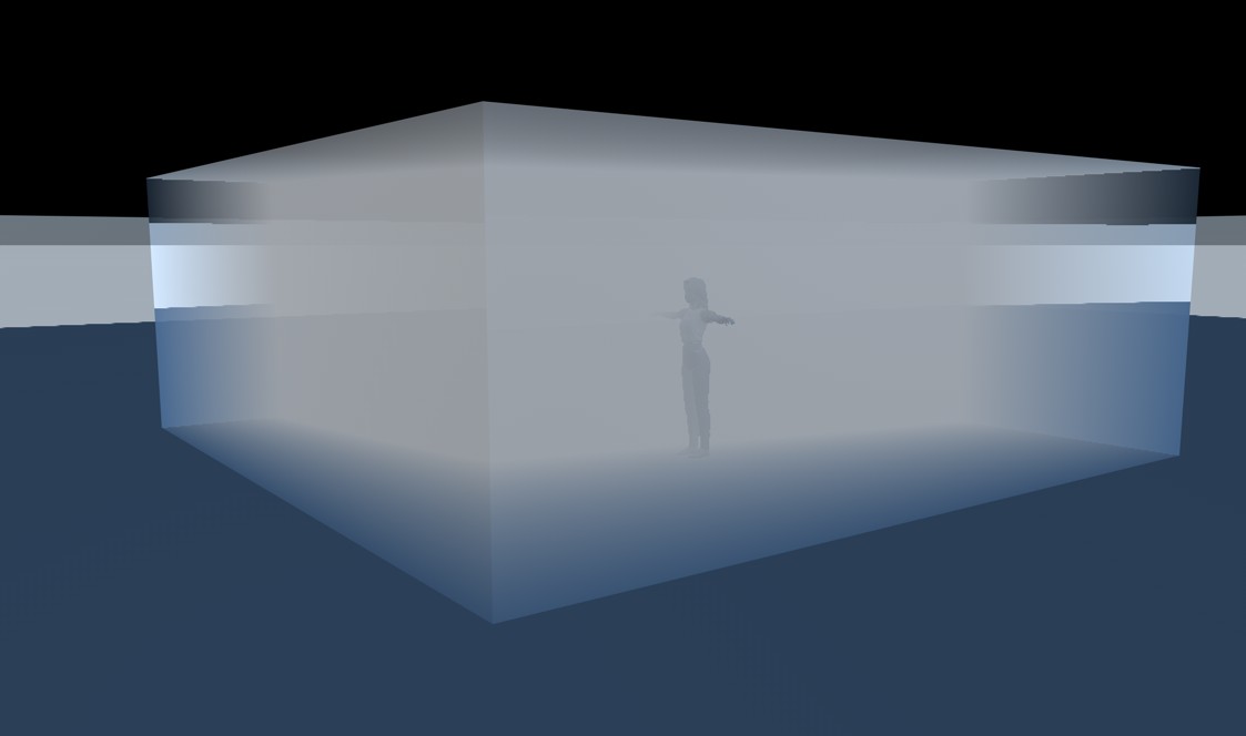

Tipo cosi'... (non l' ho mai fatto in vita mia, ci provo) non e' proprio identico, ma e' questione di configurare per bene. Se vuoi ti invio questo file e te lo personalizzi tu con calma. Anzi... te lo invio...
PS: oppure ovviamente segui le istruzioni del nostro masterzone ;)
Provas.rar
(205.75 KiB) Scaricato 112 volte
