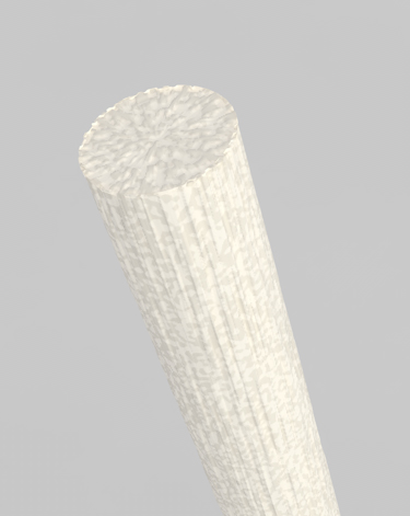

il mio problema è così fatto mi sono creata un materiale che utilizza gli stessi disturbi per displacement e colore fino ad ora non mi ha dato problemi ne su cubi sfere ecc ma quando lo inserisco su di un cilindro quello che ottengo è questo...perche?
io ho gia fatto vari tentativi ma non capisco cosa sbaglio...
Schermata 03-2456371 alle 10.56.jpg (68.59 KiB) Visto 1409 volte
Schermata 03-2456371 alle 10.59.jpg (66.72 KiB) Visto 1409 volte

succede questo perche il Displacement lavora sullo spostamento e aumento geometrico dei poligoni esistenti, il cilindro e' fatto da triangoli nella parte sopra quindi e' "costretto" ad aumentare e muovere i poligoni facendo riferimento a quelli esistenti. Sopra ci dovrebbe essere una maglia quadrangolare regolare a livello poligonale e otterresti una deformazione perfetta...ma e' un bel macello :)

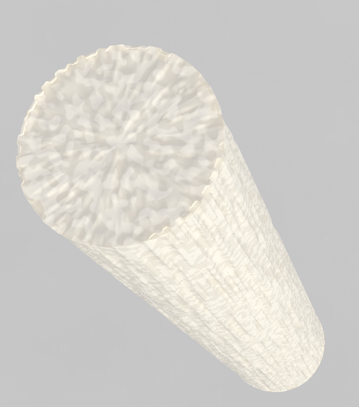

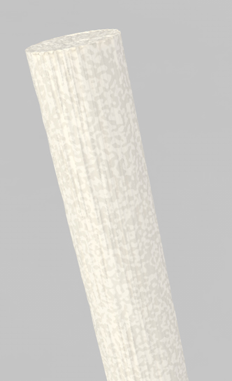

il mio problema non sono i tappi ma la parte cilindrica
Schermata 03-2456371 alle 11.06.jpg (69.84 KiB) Visto 1388 volte
il materiale dovrebbe risultare così &quot;granuloso&quot;<br />ma il diplancemente sulla parte conica mi diventa a strisce
il materiale dovrebbe risultare così "granuloso"
Schermata 03-2456365 alle 10.08.jpg (75.27 KiB) Visto 1388 volte

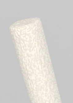

ok forse ce l'ho fatta è da perfezionare ,
dall'oggetto cubo modificato a "cilndro" se suddivido ulteriormente il tubo riesco ad ottenere il risultato che volevo
Schermata 03-2456371 alle 12.53.jpg (40.55 KiB) Visto 1387 volte

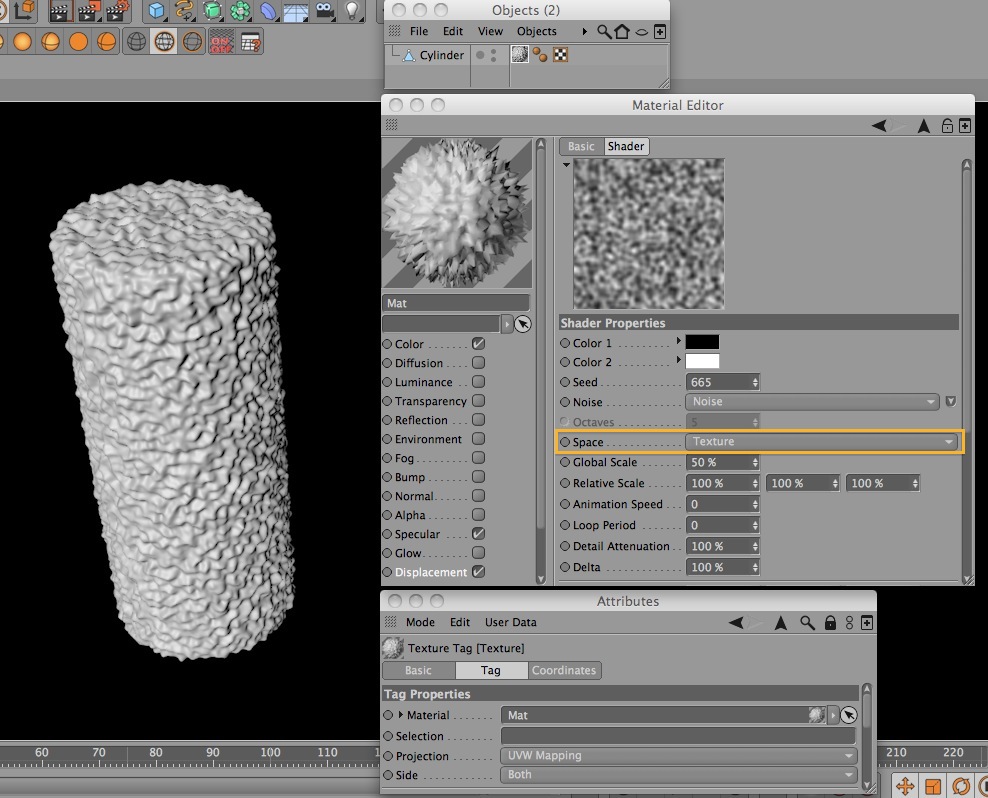

Messaggi: 3568
Re: Problema displacement su cilindro
dipende da come è impostato il disturbo e subordinatamente dalla proiezione del materiale sull'oggetto, ed anche da quanto è suddiviso
