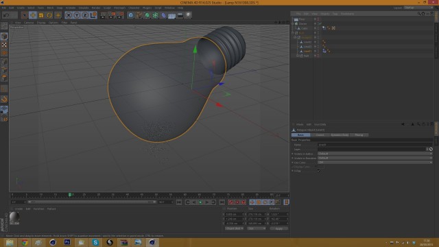

ciao a tutti. ho un problema con le dinamiche.
ho una lampadina a cui voglio far cadere all'interno degli oggetti.
ho assegnato alla lampadina il tag "collider body" con automatic modynamics alla voce shape.
all'oggetto invece ho assegnato il tag rigid body con apply tag to cildren, poi l'ho inserito nell'oggetto clone.
faccio partire l'animazione e vedo che gli oggetti passano attraverso la lampadina, mentre se lo stesso tag messo alla lampadina lo metto all'oggetto pavimento, questo lavora alla perfezione.
non capisco il perché. qualcuno può aiutarmi?

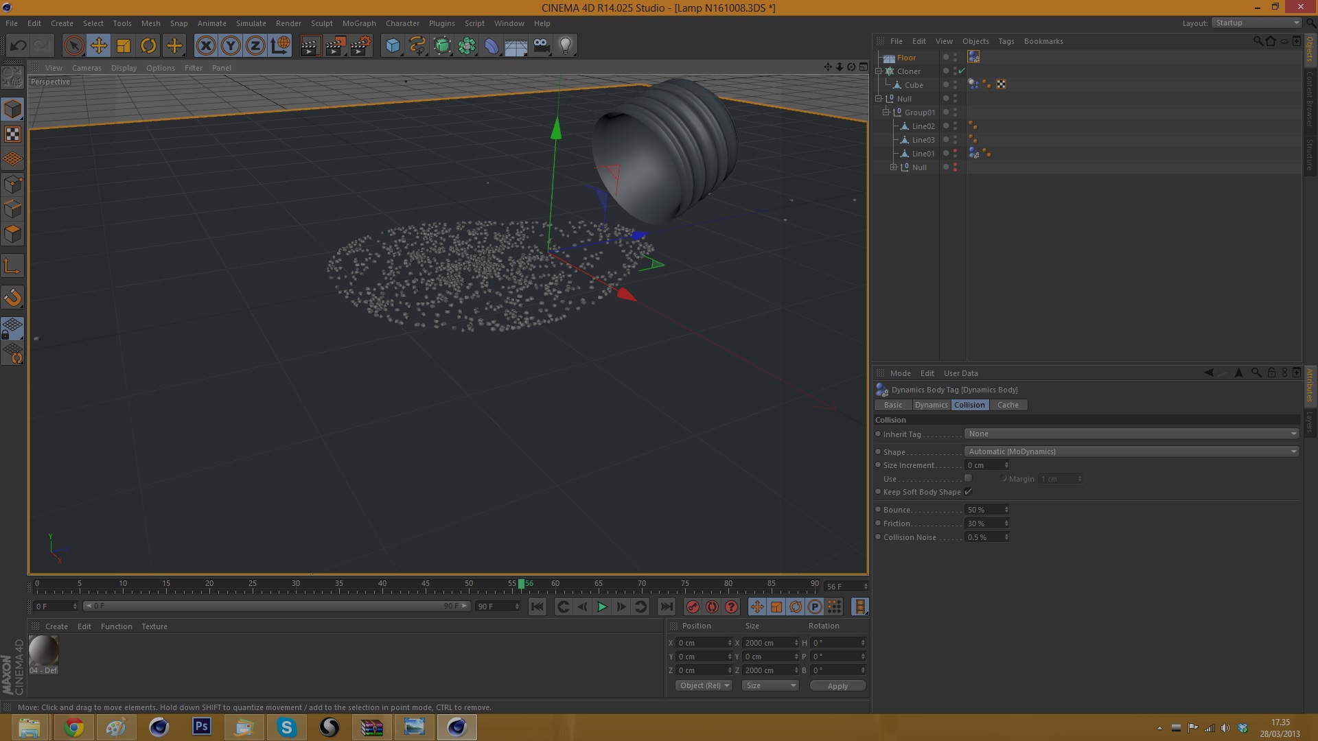

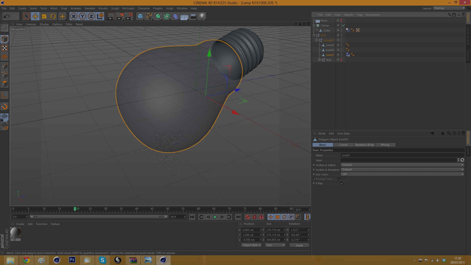

ho provato ma lo attraversano lo stesso...la scena non riesco ad allegarla, supera il limite di dimensioni...vi posto la lampadina però...
a questo avevo applicato il tag collider, solo al vetro, poi ho creato una sfera duplicata col mograph.
ma sto notando che anche con altre forme, come un cubo modificato , me lo fa

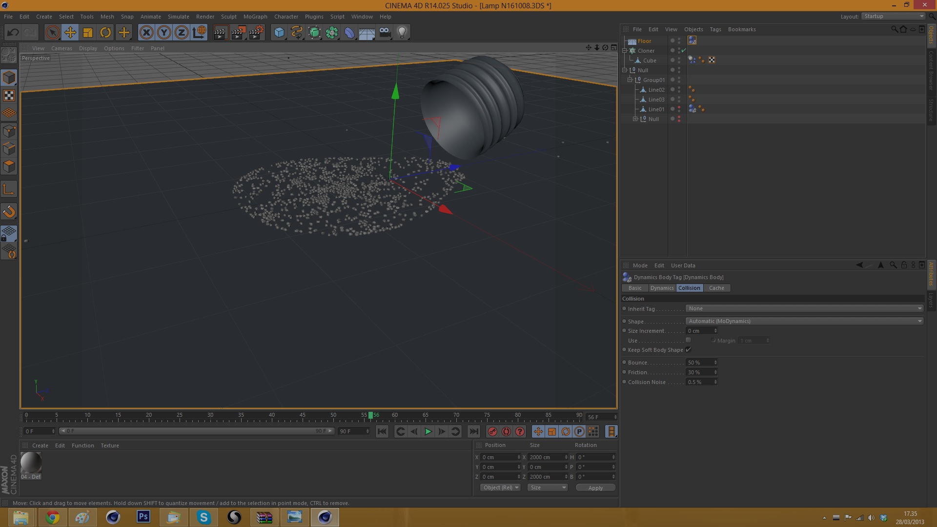

A me funziona anche il tuo file anche se qualche sassolino esce dalla lampadina... eventualmente nei settaggi di progetto (Finestra Attributi/Modo/Documento) alla pagina Dynamics/Esperto, aumenta il valore del parametro Passi per Fotogramma.
mi riferisco a quello....
se usassi un emettitore me ne uscirebbero di più...o comunque, aumentando il numero ne uscirebbero di più

Ah ok io avevo capito che passavano tutti... ad ogni modo prova ad aumentare il parametro che ti ho detto... un valore di 10 dovrebbe bastare.
