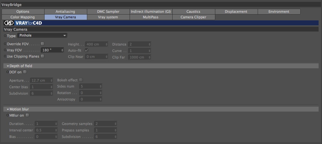

probabilmente usando la camera in pinhole si sistema la distorsione ;) se il problema è questo

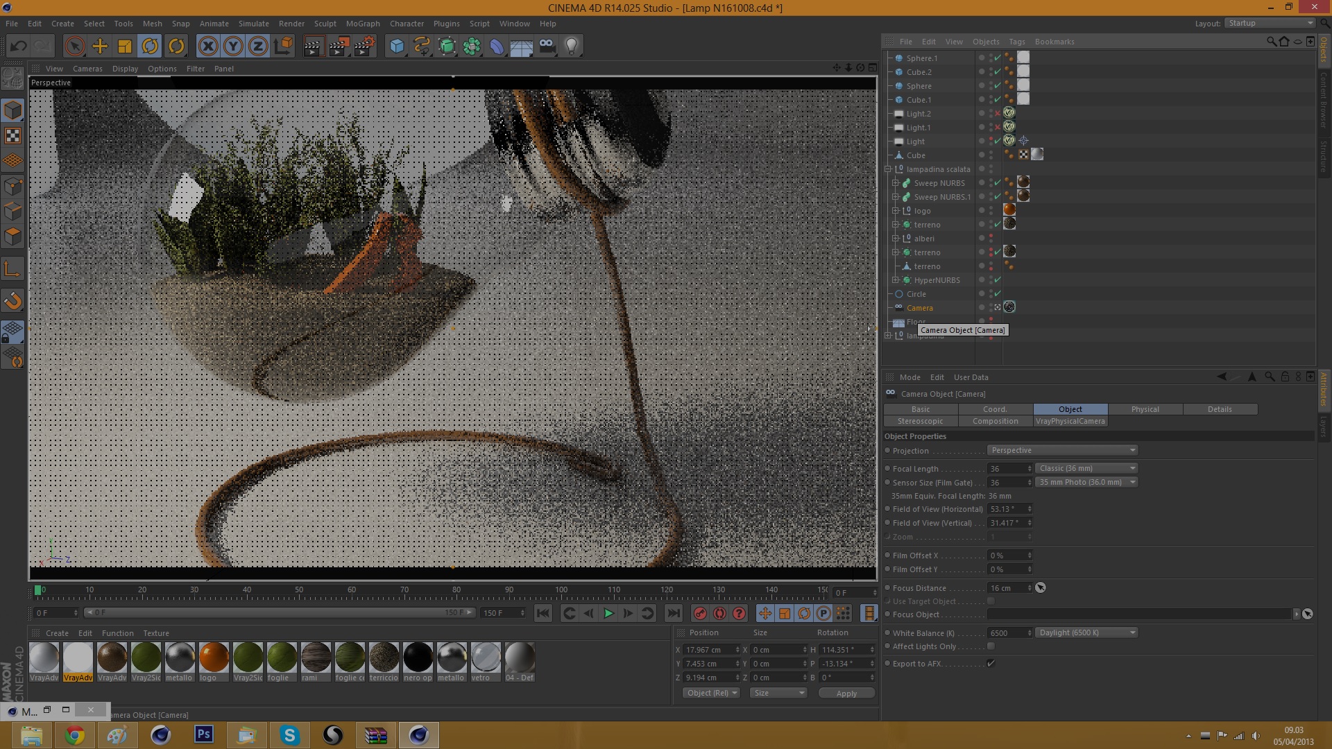

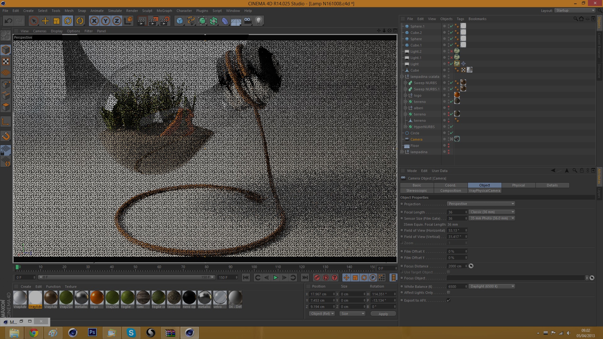

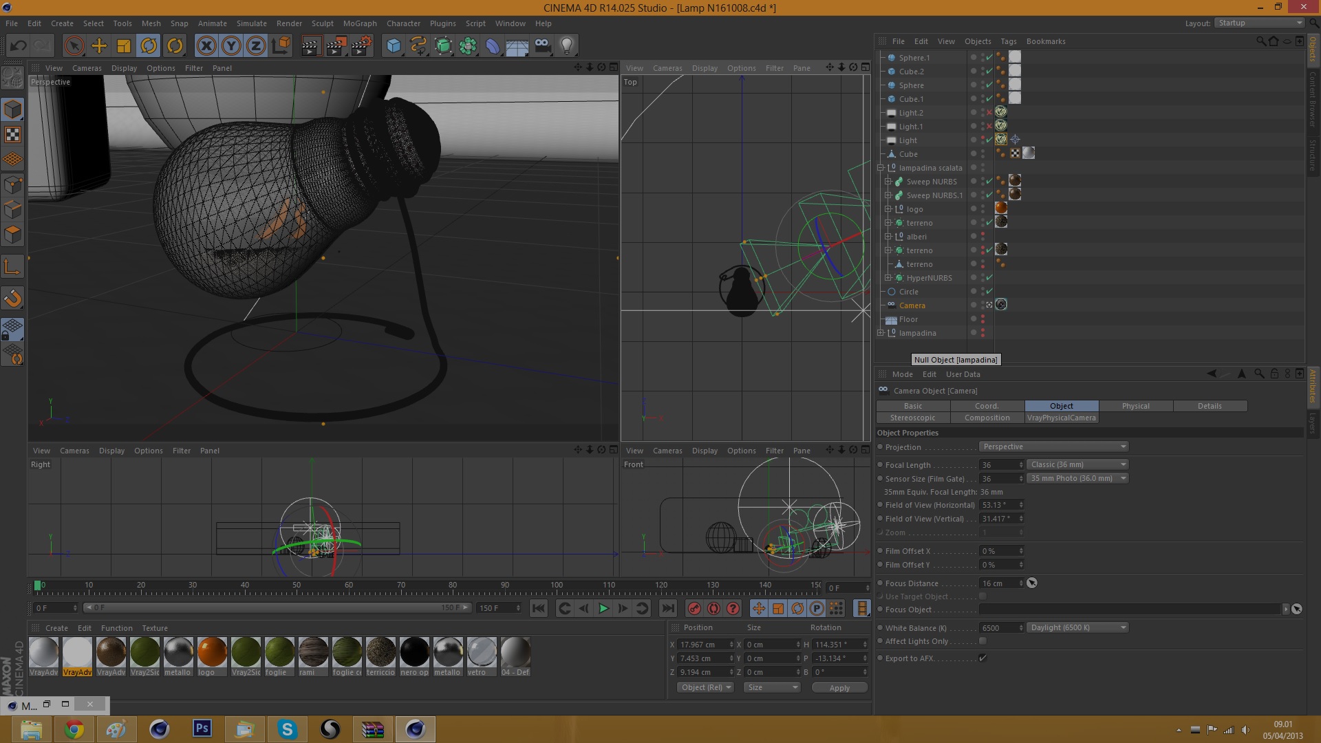

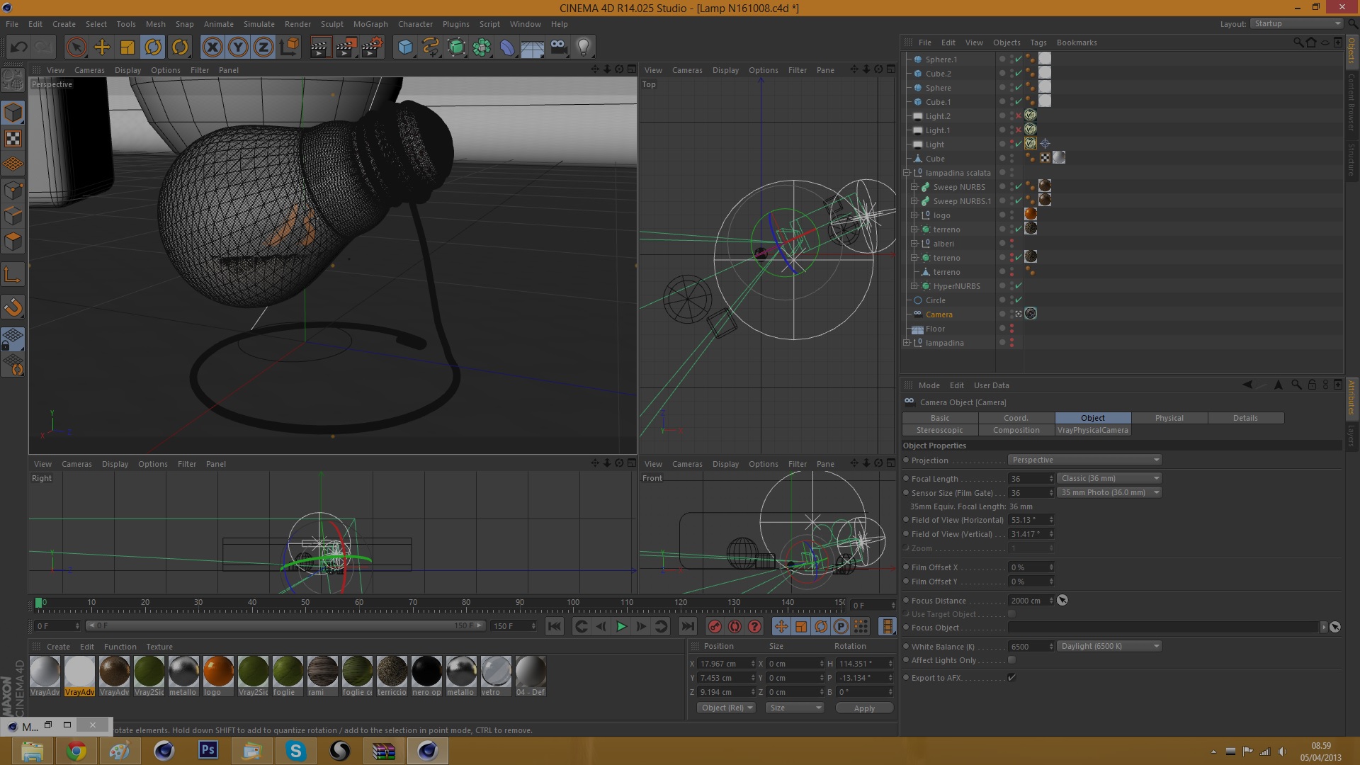

ciao e grazie per le risposte.
Mah se trascini i 4 punti ai lati modifichi la lunghezza focale se prendi invece quello centrale tiri il cono per definire la messa a fuoco. Magari per sbaglio tiri i 4 ai lati e ti trovi con il grandangolo o lo zoom
allego quello che ho fatto:
-cam di default
-modificando la focus distance
quindi, l'anteprima mi rimane uguale...ma il render mi risulta zoomato

ho provato e la distorsione non c'è più...quindi è legato a vray?!
Messaggi: 3567
Re: camera e dof
Vray usa un sistema di lenti "fisiche" diverso da quello standard di cinema, che usa invece una camera ideale detta appunto pinhole. Lo scarto che viene fuori tra l'editor ed il render è dovuto a quello e può essere maggiore o minore a seconda dei parametri della camera (focale, apertura, ecc).
Se vuoi che non succeda, segui quello che ha detto Nexzac, anche se con la camera pinhole avrai una risposta meno "fisica" nel comportamento della profondità di campo ad esempio. A livello di illuminazione non ci sono differenze invece.
