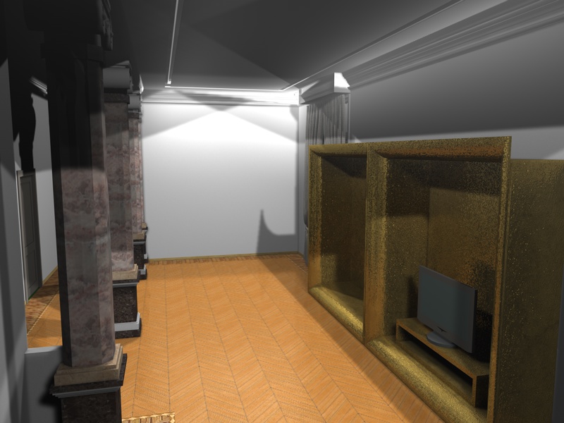

ecco come procede....
tutti i cosigli sono bene accetti

macraiser
Messaggi: 647
Messaggio da macraiser »
MoMi piace molto di più :///
Messaggi: 10603
non capisco da dove viene la luce :roll: :roll:
Metti una per volta......e andiamo per gradi...:)
