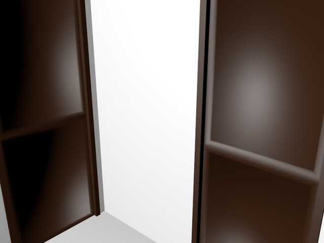

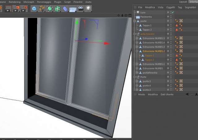

Sto lavorando al progetto di un interno e pian pianino, tutorial per tutorial, sto procedendo. Ho fatto le finestre ma mi sorge un dubbio legato (penso) ad un argomento che dai tutorial ho capito ben poco: mantenere o meno i tappi quando si estrude, o in tutti i casi in cui è possibile decidere di mantenerli o no. 1° domanda: cosa dovrebbe aiutarmi a capire quando bisogna spuntare l'opzione?
Nella seconda immagine in allegato vedete una delle finestre che, come tutti gli infissi che ho fatto, ha lo stesso problema: il piano che rappresenta il vetro (ma anche l'infisso) ha quest'aspetto un pò..mmh come dire...concavo?!Sembra, ovviamente. In realtà è piano: non capisco cosa gli dà quest'effetto. Ho provato a mettere anche una texture (Primo allegato con l'esempio delle porte) e l'effetto si vede lo stesso. 2° domanda: cosa potrebbe essere? Può c'entrare qualcosa il discorso di aver o meno lasciato attiva la creazione dei tappi? Ho lasciato aperto e visibile anche il pannello degli oggetti a dx così potete vedere dove sbaglio...

Ciao, prova a rimuovere il tag phong oppure a ridurlo notevolmente, secondo me dovresti riuscire a risolvere il tuo problema. ;)
Per quanto riguarda il discorso tappi la questione è molto semplice, forse più facile da fare che da spiegare.
Se ad esempio devi estrudere un semplice piano per ottenere un poligono chiuso utilizzi il tappo.
Se invece devi estrudere una parte di piano di un poligono già chiuso eviti di utilizzare il tappo perchè non serve a nulla. ;)

innanzitutto, come hai potuto vedere, una volta che estrudi e rendi modificabile la tua estrusione nurbs, noterai che i tappi sono due poligoni figli di un altro poligono che invece contiene i lati dell'estrusione.
la miglior cosa sarebbe selezionarli tutti e fare un "connetti+cancella" in modo da avere un oggetto unico.
dopodiché seleziona tutti i punti del nuovo oggetto e fai tasto destro > "ottimizza", in modo che eventuali punti coincidenti tra lati e tappo della vecchia estruzione vengano fusi insieme.
dopodiché tieni presente che per la tua finestra, che presenta angoli retti, il valore di phong ottimale sarebbe minore di 45°

Grazie a tutti!!Il valore di phong era impostato di default come 45°: per provare a vedere se fosse quello il problema, l'avevo portato a 30° ma come dicevo, nisba. Invece sono riuscita a risolvere cancellando il surplus, come suggeriva autumnkeys, con "connetti+cancella" ...e riecco spuntare gli angoli vivi.
