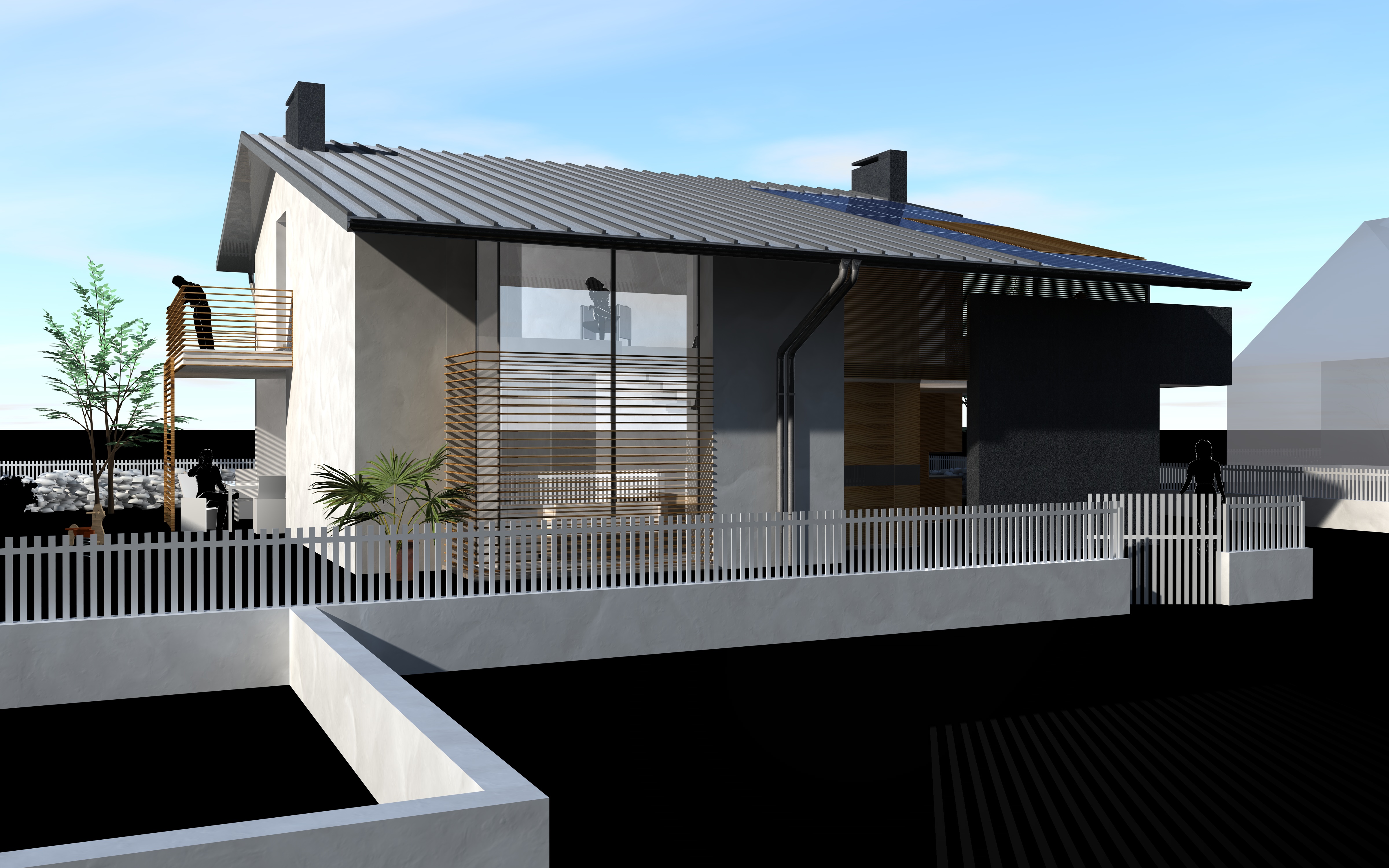

Ciao a tutti, ho lavorato ad un rendering statico inserendo tutti i materiali credo correttamente, ma quando renderizzo l'immagine, tutta la zona della pavimentazione, compreso il prato e la strada risulta essere nera.... (allego immagine)... potete aiutarmi? Grazie in anticipo

Non senza vedere come hai attivato i materiali, che motore di rendering utilizzi ecc....ecc.....non senza veder la scena.
Sì per l'appunto :) :) :) : senza vedere niente è praticamente impossibile capire cosa c'è che non và..........

Uhm.. forse texture non caricate? Anche se i materiali sono stati creati ma c4d non ne trova il percorso, le fa così!
Prova a vedere in info -> selezione\struttura c'è la sezione texture che ti permette di segnalare eventuali texture mancanti.
In tal caso bisogna ricaricarle nella cartella tex, che è il primo percorso dove va' a cercarla.
Bye! :)

ciao, ma della scena non ce ne facciamo nulla, perchè è priva di materiali, o meglio delle tex.
cmq, come dice myskin, controlla il percorso delle tex, dovresti vedere, nell'aprire il materiale, l'anteprima nera
ciao ciao

:o .. caspita è vero... scusatemi sono imbranata, ma credo proprio che il problema sta tutto nel ricaricare le tex.
in ogni modo grazie grazie grazie
