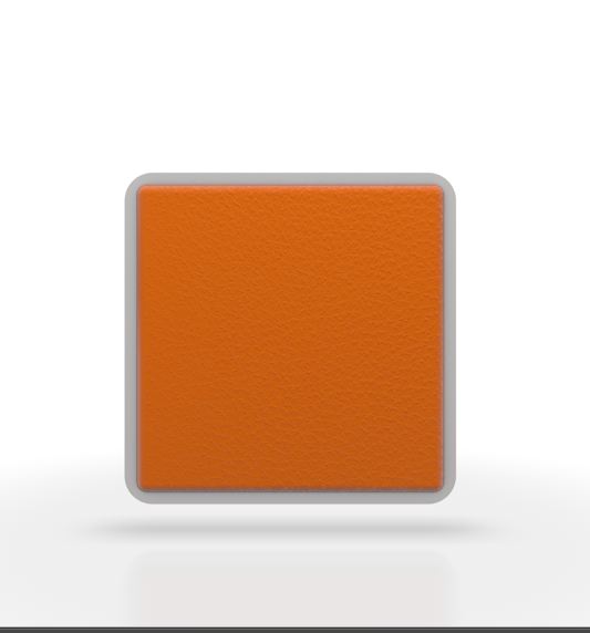

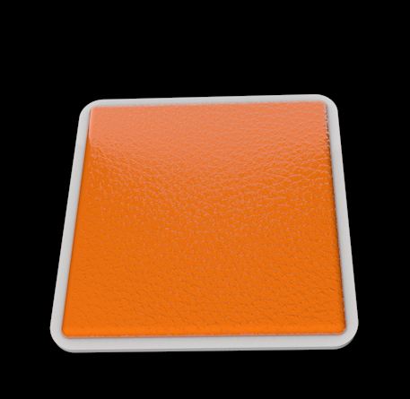

sto creando un bottoncino tipo una app, ma non iresco amettegli delle riflessioni nette.
Se vede le immagini capite, la prima e' il mio render la seconda un ref di come vorrei le riflessioni.
Io ho messo la mi app in uno studio setup il materiale, arancione riflettente, ed ho anche messo un pannello bianco difronte alla app ma nulla..

Innanzitutto il tuo materiale sembra che abbia del Rilievo, se è così puoi anche scordartele le riflessioni nette; poi a me sembra che il canale riflessione non ci sia proprio, sicuro di averlo spuntato?

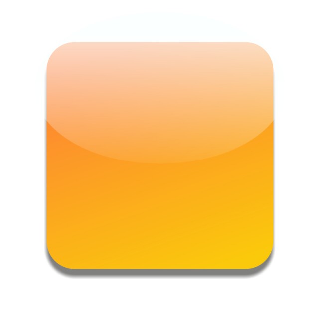

E comunque (ma questa è una considerazione personale) per queste cose preferisco usare programmi di grafica vettoriale (CorelDraw, Illustrator etc.) si ottengono molto facilmente, ecco un esempio:

ciao il canale delle riflessione e' spuntato...
si c'e' un bump..ma anche se le riflessionioni non sono nettissime non mi interessa..l'importante che rifletta in quelache modo..
se muov la camera e la ruoto un po le riflessioni vengono un po furi
non capisco perche' quando la camera e' frontale non ci sono riflessioni

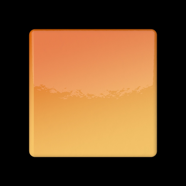

Devi semplicemente mettere una cosa da riflettere dietro la camera provando un po' la posizione per ottenere quello che vuoi!
Ti ho fatto un file con il quale ottieni questo risultato, guardatelo!
Button.rar
Questo è il file C4D
(110.89 KiB) Scaricato 93 volte
..... e questo è quello che si ottiene!
