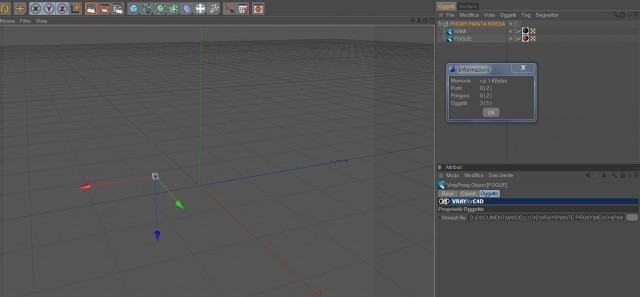

ciao, dato che stai scrivendo nella sezione Vray, presumo tu abbia vray, quindi c'è un modo alternativo per gestire tutta la vegetazione in 3d, cioè usare i proxy, cerca nel forum, dovresti trovare qualcosa sicuramente (forse anche nei download c'è un file tipo), nel caso poi ti spiego tutti i passaggi da fare.
il risultato che otterrai alla fine è di avere un oggetto (una pianta) che nel tuo file di cinema pesa una pippa ;)

ahahahaha...cmq proxy tutto ok!!! mi ci trovo alla grande, sono facili...l'unica pecca è che non vedi la piante o l'oggetto nella tua scena :@
