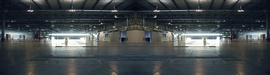

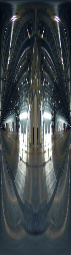

Ciao bella gente,
problemino: sto cercando di farmi una texture dell'interno di un capannone per generare un rendering in HDRI. Sono andato in fiera, ho fatto diversi scatti ad un padiglione vuoto, ho assemblato i vari scatti con Photoshop (vedi prova.jpg). In Cinema 4D ho usato il plugin "converti in Probe" per adeguare la mia texture ad una sfera che mi farà da cielo (vedi probe.jpg).
Il risultato è molto diverso da una immagine probe!
datemi due dritte su come operare correttamente.
Grasssssie :)
Luca

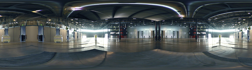

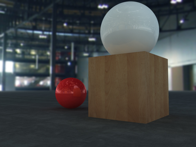

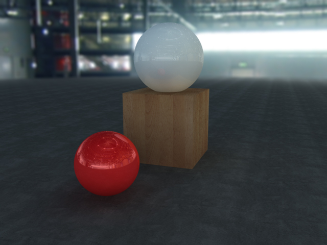

Ecco il test che sto facendo x settare la scena HDRI.
Le prime 2 imamgini mi vanno bene. La terza la texture HDRI (lo sfondo in pratica) mi fa quello scherzo. Non riesco a "curvare" le linee. Aiuto!.

piano piano ci sto arrivando..... dunque , l'immagine non va convertita in HDRI-probe ma in HDRI-cross. Ora sorge un'altro problema: C4D mi "piega" l'immagine x formare i laterali del capannone dove vuole lui, senza tenere conto di dove realmente c'è lo spigolo del padiglione. C'è la possibilità di "controllare" questa piegatura?.
Grazie in anticipo.
Luca
