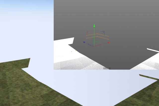

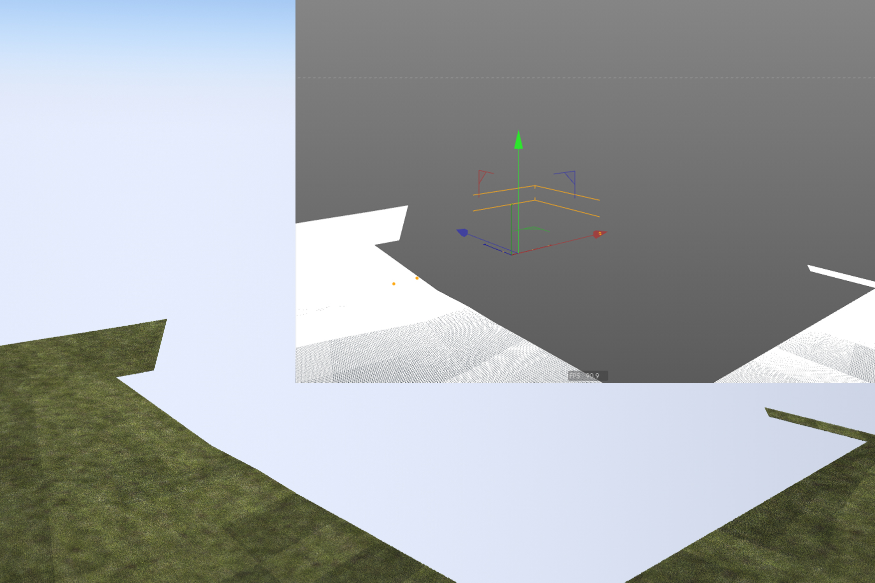

Ciao a tutti, sto lavorando su un esterno e il prato ho intenzione di farlo col displacement, perché con l'inquadratura che devo utilizzare rende meglio. Il mio problema é che suddividendo la superficie, per agevolare vray, ovviamente vado a ottenere dei poligoni di area diversa. Questa cosa salta all'occhio subito una volta che l'immagine é stata creata. Esiste un modo per aggirare questo problema? é chiaro che per superfici irregolari come la mia, risulta impossibile creare poligoni identici. Vi allego l'immagine che vi farà capire subito di che si tratta.

Ciao Emmo,
sinceramente non si capisce molto dall'immagine che hai postato... prova piuttosto a postare un'immagine che mostri il wireframe della superficie.

alla fine ho risolto attivando hypernurbs subdivision nelle opzioni di subdivide! l'unico difetto é che ti smussa molto gli angoli. Comunque adesso provo anche a togliere il phong anche se non credo sia quello. Grazie per le dritte :)

Si infatti te lo chiedevo nel senso che non lo devi togliere!
Controlla le normali!
Per gli angoli, con Hypernurbs, puoi usare il Peso hypernurbs e farli ridiventare netti!
