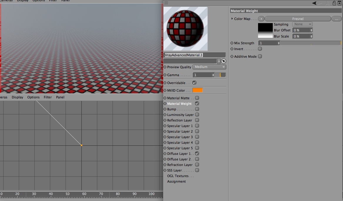

Provo a spiegarmi meglio
Voglio ottenere un pavimento che sfumi verso una trasparenza lasciando vedere prima dell'orizzonte l'immagine che ho caricato nel environment di Vray.
Niente di complicato se il pavimento è in titnta unita ma diventa un problema se lo voglio mappare con una piastrella un suo bump ecc.
Per realizare la trasparenza creo un materiale dove sul canale material weight carico uno shader sfumatura da bianco a nero con i dovuti aggiustamenti e una volta assegnato al pavimento, sul tag materiale seleziono una proiezione frontale
Il pavimento avrebbe bisogno di una piastrella (aglomerato tipo cemento con le sue fughe) naturalmente ripetuto all' infinito e mappato con proiezione piatta
In teoria assegnando il secondo materiale al pavimento, selezionando la proiezione piatta e spuntando la voce mixa texture il pavimento dovrebbe mantenere la trasparenza e apparire texturizzato con la piastrella cementizia e le sue fughe ripetute all'infinito.
Naturalmente con cinema funziona perfettamente ed ho usato questa tecnica non solo per il pavimento ma in molte altre occasioni con Vray è possibile ottenere lo stesso risultato?
Messaggi: 3568
Re: Trasparenza con mappaggio diverso
forse più che con un gradiente, potresti farlo con il fresnel nel weight, usando quindi solo il materiale delle piastrelle.

Grazie, in effetti in questo caso funziona, purtroppo non è l'unica situazione in cui mi veniva comodo assegnare la trasparenza con una mappatura diversa da quella usata per il colore, fughe e quant'altro.
Se qualcuno trova una soluzione mi faccia sapere e grazie a tutti per l'interessamento.
