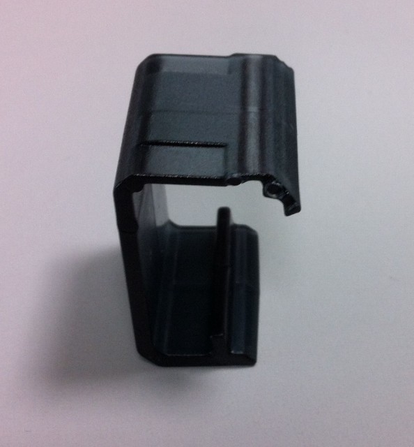

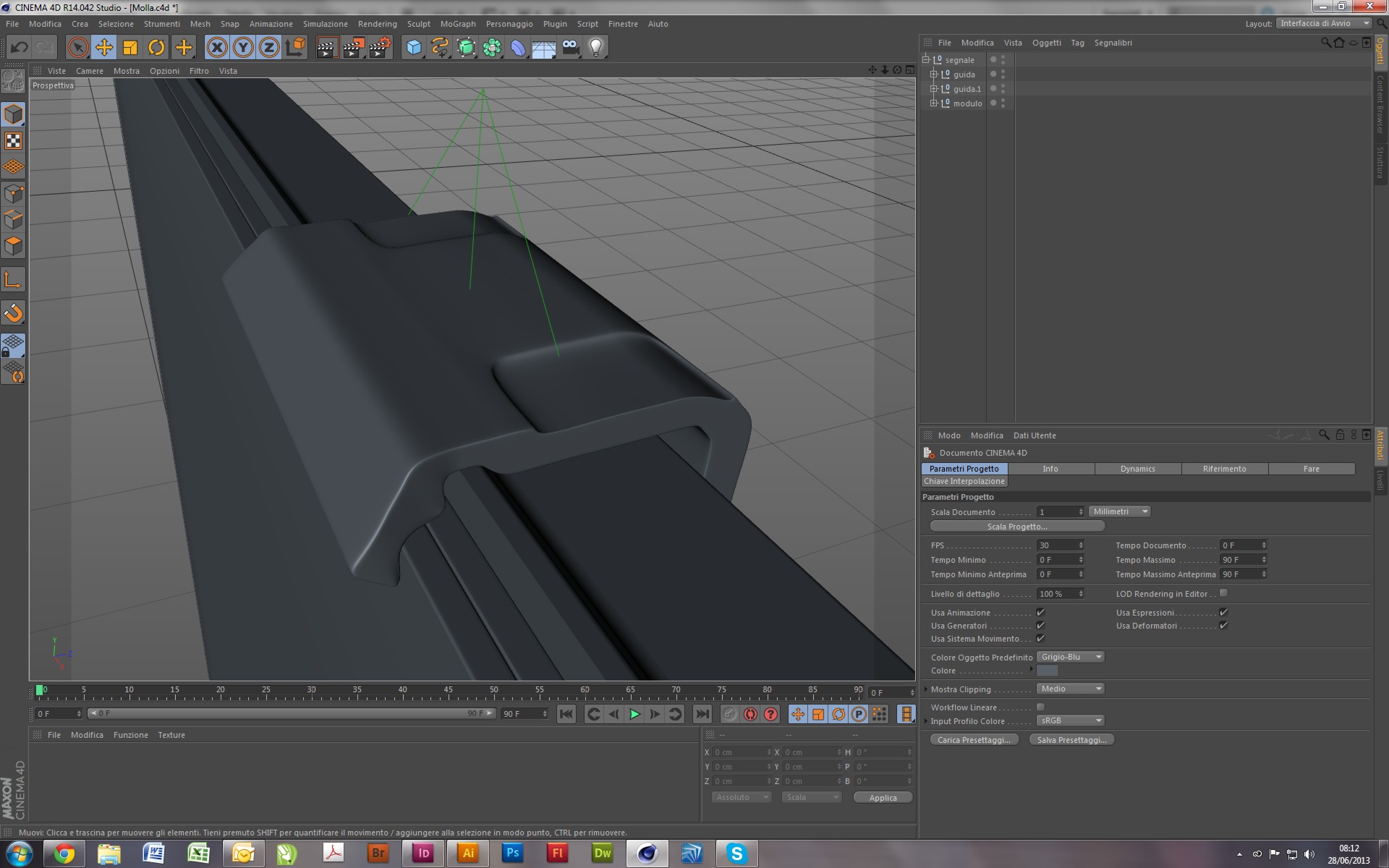

Ciao a tutti vi chiedo gentilmente aiuto per migliorare un materiale che da una settimana mi da noia. Vi allego l'oggetto originale e quello della scena che ho modellato e impostato. Purtroppo non riesco ad ottenere una buon risultato in quanto ho problema sui parametri del materiale vray. Ho anche creato un displace per dare un maggior effetto realistico ma il problema rimane sulal resa dell'oggetto. Accetto qualsiasi consiglio o soluzione!

ciao!
allora...a vedere dall'immagine sembra che il tuo oggetto non abbia le facce laterali...magari sarà un effetto dovuto appunto dal materiale.
puoi postare il materiale che hai creato che ci si da un'occhiata meglio?
ci puoi dire anche che materiale sarebbe?in modo da inserire l'IOR corretto

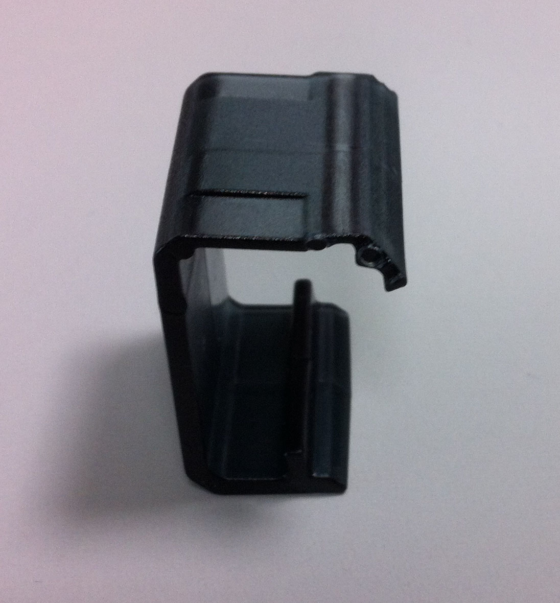

domani ti posto il materiale. Invece il materiale originale della foto è un policarbonato con finitura fumè. il mio problema è che il materiale non assorbe luce sul laterale e pensavo fosse un problema di rifrazione.

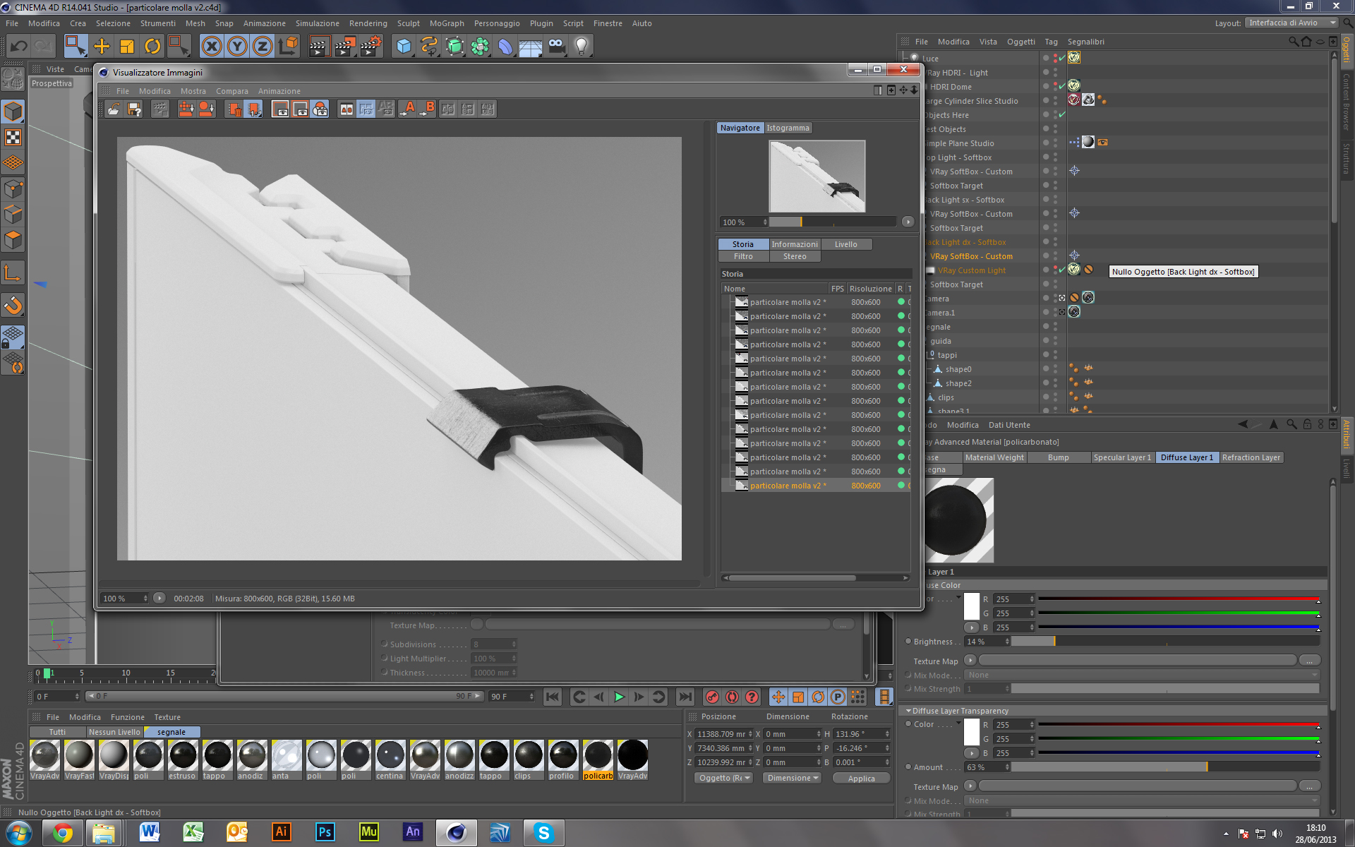

Questo è l'oggetto modellato e i bordi ci sono, ti passo anche i due materiali che ho provato a fare.

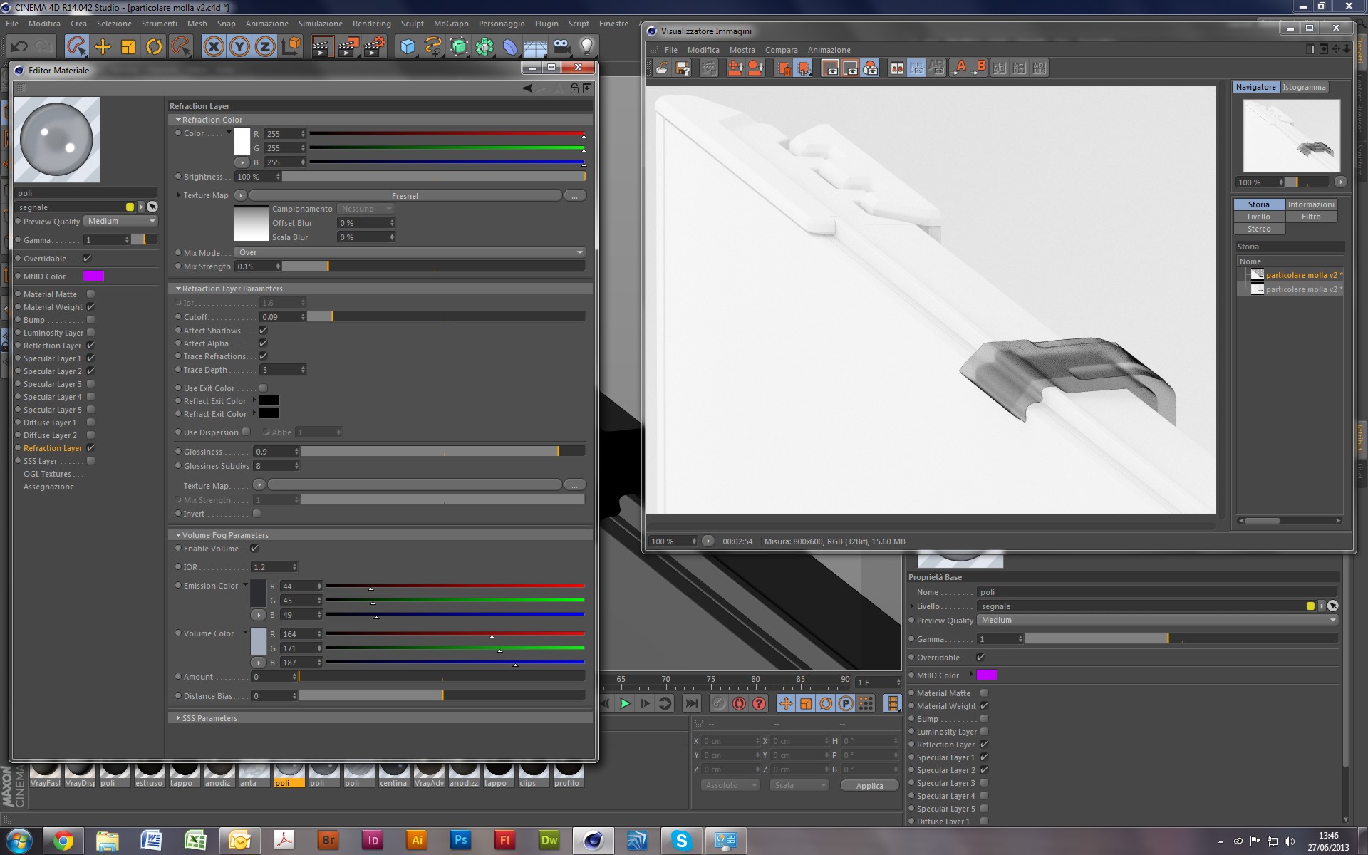

allora, ho provato a buttare giù qualcosa....e ho ottenuto questo:
poi a seconda delle tue esigenze dovrai cambiare alcuni settaggi...in funzione ad esempio dello spessore dell'oggetto
policarbonato.rar
(19.22 KiB) Scaricato 83 volte

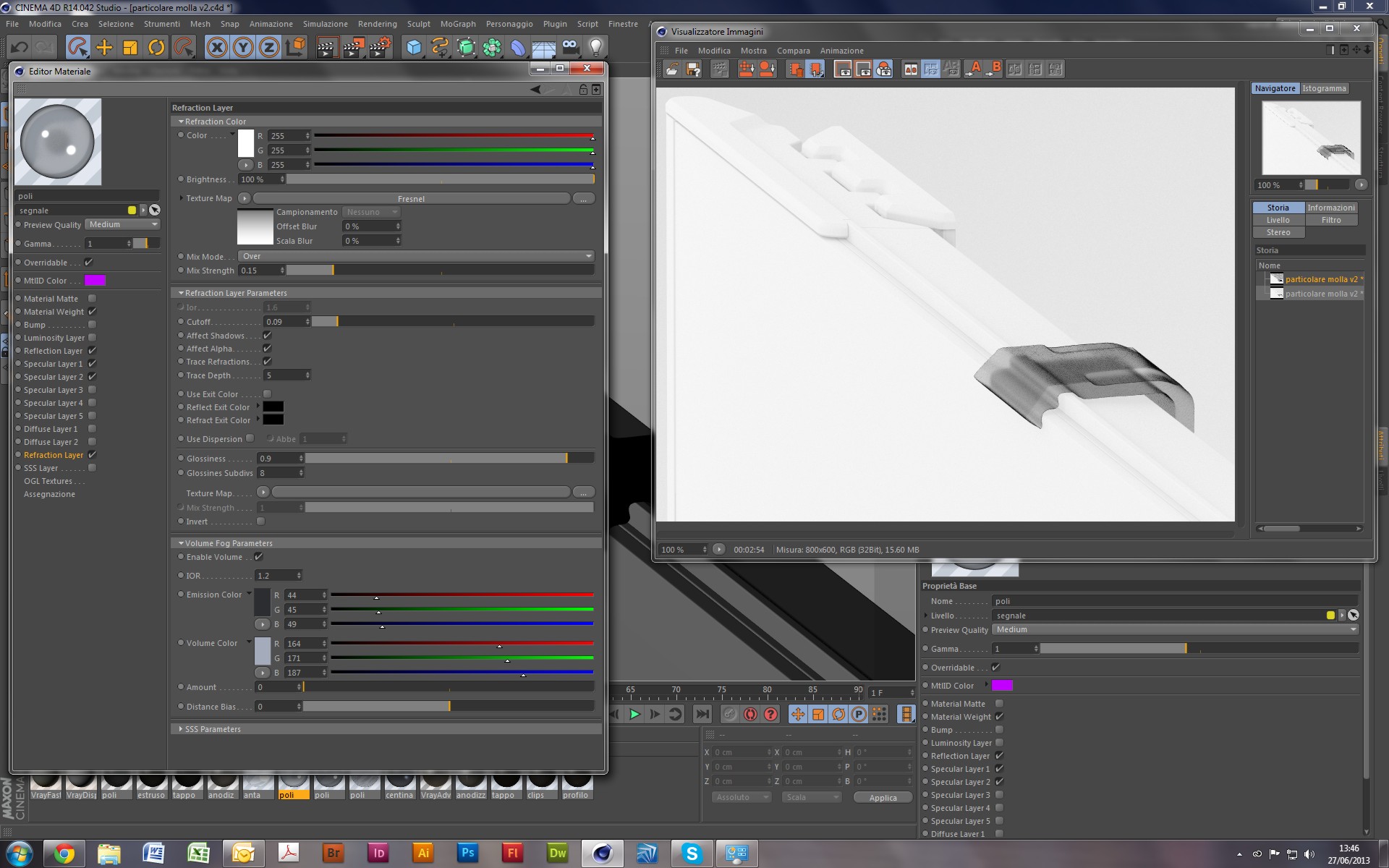

Messaggi: 3568
Re: Aiuto per materiale traslucido
purtroppo la resa di materiali un po' particolari come questo dipende da tante cose, non per ultima l'illuminazione e, come dice giustamente enzo, da dimensioni e forme. Ho fatto anche io una prova, te l'allego così hai ben due punti di partenza :)
policarbonato.zip
(456.37 KiB) Scaricato 102 volte

intanto grazie a tutti e due per gli aiuti. Inizialmente sono andato a studiarmi appunto il discorso spessore materiale etc.. etc.. sul sito spot3d pe avere un buona idea di come impostare i parametri. Inseguito ho creato uno studio light con tre area light sx, dx, e sopra e infine volevo aggiungere una terza luce vicino all'oggetto per metterlo in primo piano. Appena riesco mi scarico i materiali e me li guardo penso che probabilmente ci sia anche un problema di luci come suggeriva visual. Putroppo sto sistemando il pc in quanto sono appena passato alla Crative Cloud e non ho modo di aprire i file! buon lavoro a tutti

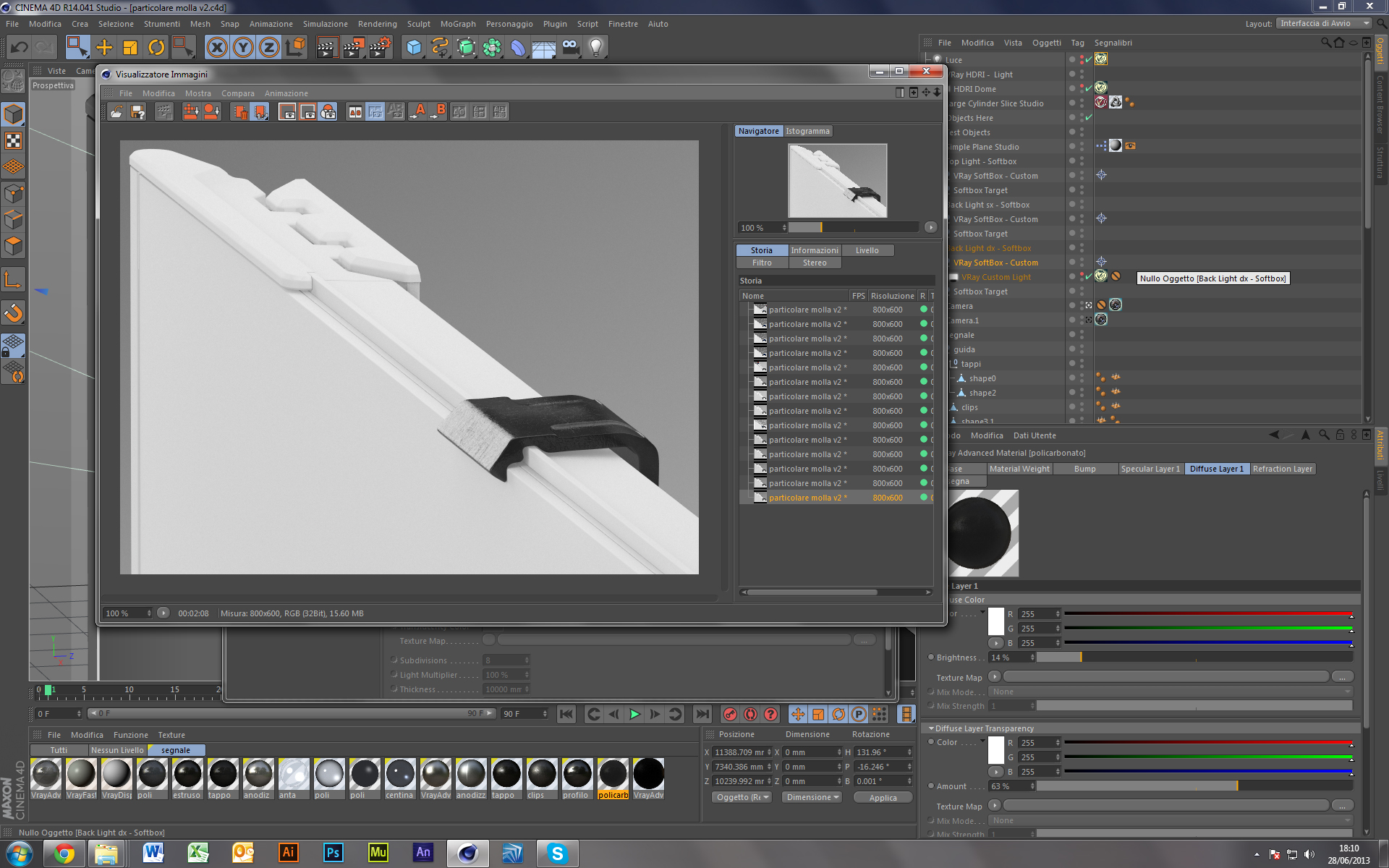

Ho fatto una prova con tutti e due i materiali, quello di Visual mi rende un pò meglio ho tirato a 1 il "distance bias" ma ora non riesco a render un èà più trasparente il materiale, ho anche sistemato un pò le luci in modo da avere una resa un attimo migliore... idee?

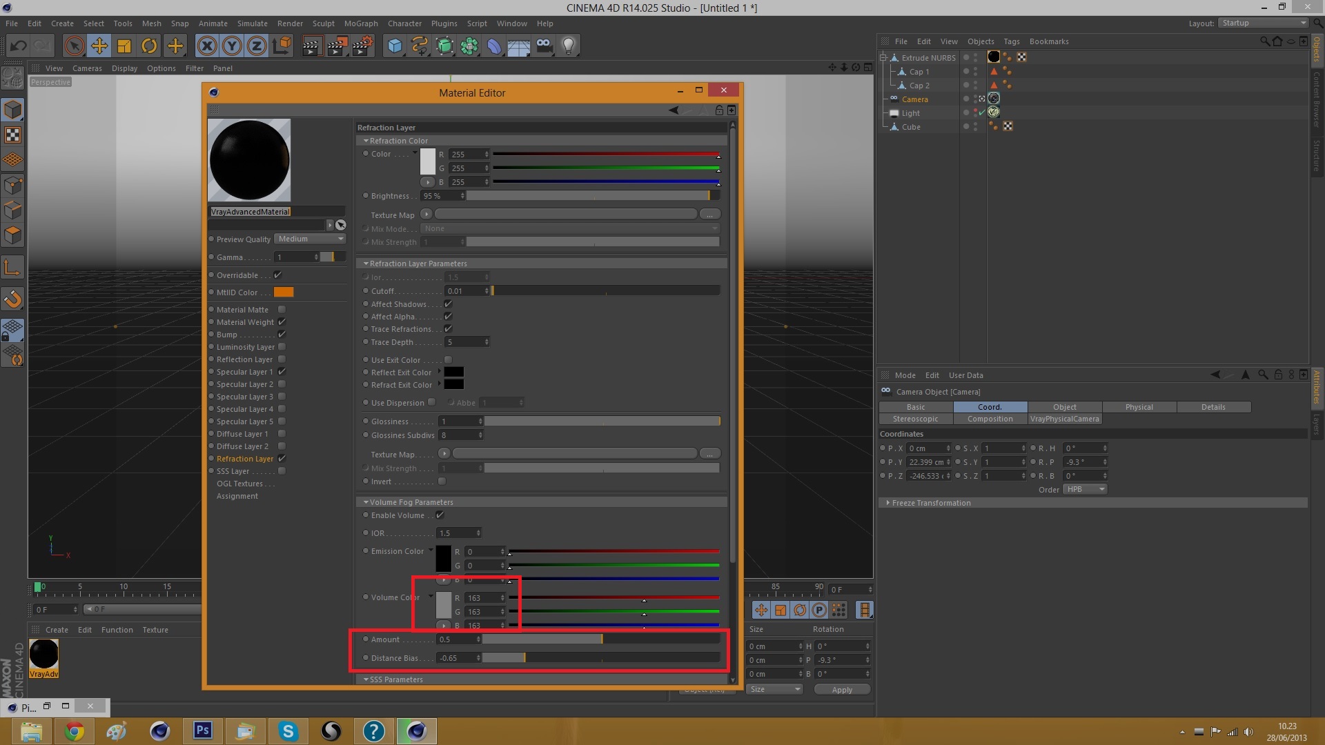

Messaggi: 3568
mm il distance bias non ti incide sulla trasparenza, al limite diminuisci l'Amount del volume, fai più chiaro il Volume Color oppure aumenta il Brightness del Refraction Color. Considera anche che c'è il diffuse attivo, trasparente al 60% circa, se aumenti la trasparenza del diffuse si vedrà di più il canale della rifrazione sottostante.
