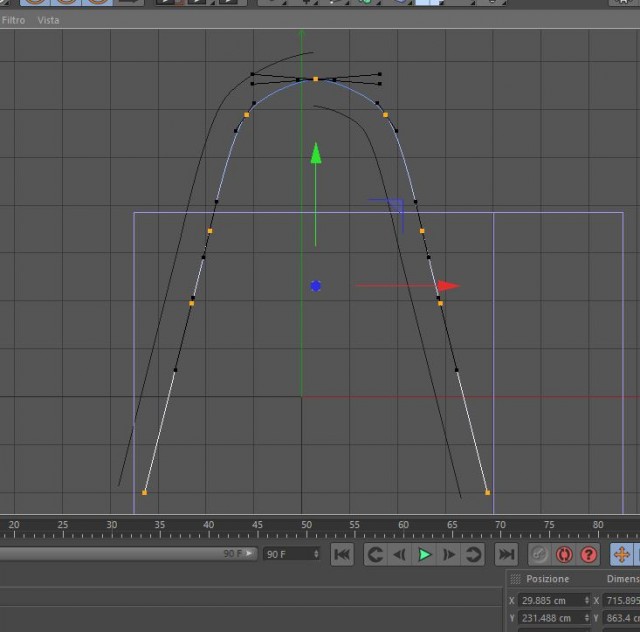

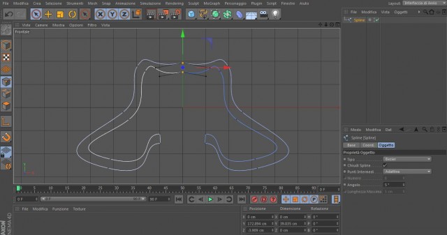

ciao a tutti! ho creato questa spline avendo disegnato la metà e successivamente specchiato..quando voglio poi crearne un contorno mi contorna come se tra le due metà avessero "normali inverse" tra loro..come posso risolvere il problema?

Ciao, in realtà la spline specchiata ha effettivamente gli assi invertiti (non vorrei sbagliare), prova a farne prima il contorno di una metà e poi a specchiare l'intera spline ( contornata ).

abe3d ha scritto:Ciao, in realtà la spline specchiata ha effettivamente gli assi invertiti (non vorrei sbagliare), prova a farne prima il contorno di una metà e poi a specchiare l'intera spline ( contornata ).
mmmh ho provato ma poi non viene una spline unica e unita..poi non trovo come unire con un possibile attacca e cuci per il vertice in cima

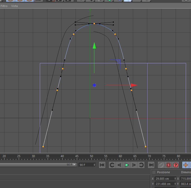

se hai solo specchiato e poi convertito la simmetria, hai una spline unica ma fatta di due segmenti. Tra l'altro puoi vederlo bene con i punti selezionati, quello(i) al vertice hanno 4 maniglie distinte. Con lo strumento selezione, disattiva Seleziona solo visibili e passa sopra i punti del vertice, quando sono selezionati -> tasto destro -> join segment

Infatti, come fa notare Visualtricks ne tuo esempio i segmenti sono due...
La soluzione è usare lo strumento creazione "unisci" per unire i due punti sovrapposti.
Io ho fatto così:
