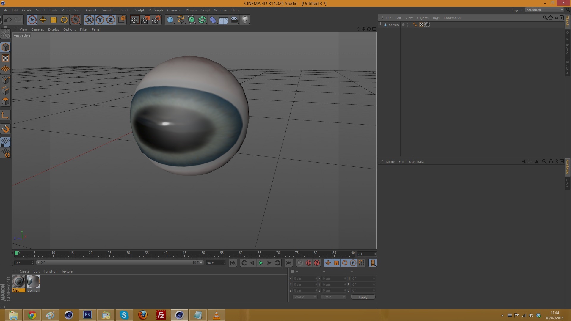

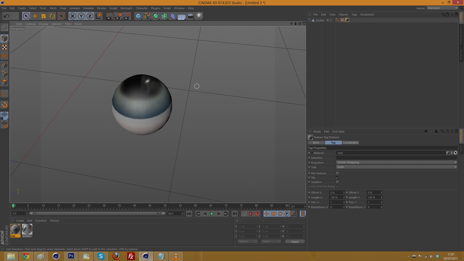

eh ma se la usi cosi' al volo, devi compattarla un po con le misure che hai nella prima parte del tag :) le mappature vanno sempre aggiustate perche' lui proietta su una figura tipo...diminuisci un po le dimensioni nella X o nell'altra direzione.
Se per caso ti accorgi che non ti basta, materiale, magari in photoshop potresti aumentare la parte esterna, oltre il bulbo, cosi' da coprire un po... :lol:

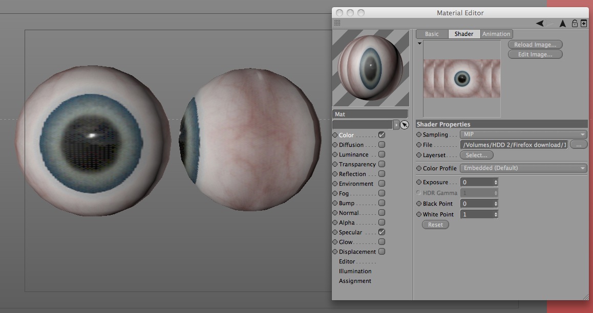

eh bhe.. non puoi pretendere di spalmare una texture quadrata su una sfera senza distorsione.. Non è la proiezione in quel caso che non va bene, ma l'immagine che usi. Se vuoi usare la proiezione sferica devi avere un immagine che abbia le giuste propozioni. Se ad esempio fai la texture rettangolare, con la base doppia rispetto all'altezza, questo è il risultato in proiezione sferica:
