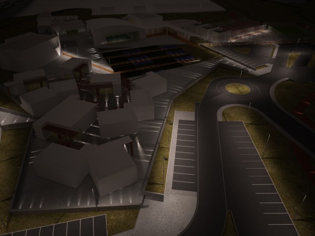

Salve a tutti !
Vi pongo un quesito circa i render notturni cn Vray e l'uso delle luci ies ...
Ho fatto diverse prove, perchè sto sperimentando una vista assonometrica dall'alto di un planovolumetrico,
in cui metto in evidenza il progetto di illuminazione di tutto il complesso...
..nn si tratta quindi di fotorealismo, ma di un'applicazione particolare che serve per esplicare che tipo di fascio di luce gli apparecchi illuminanti devono avere e la loro posizione...
ho utilizzato in un primo momento le luci spot d v ray per simulare il fascio degli apparecchi illuminanti..
..fin qui tutto bene..
...ma quando ho iniziato ad usare le luci ies ho avuto problemi di conflitti tra loro..
..tanto da visualizzare sulle superfici dei volumi strani rimbalzi..e riflessi..
sapreste dirmi da cosa dipende??
_il file è complesso
_troppe
_troppe luci ies tra loro fanno conflitto
_impostazioni del render?
_scala del disegno sbagliata?
grazie a tutti per la disponibilità

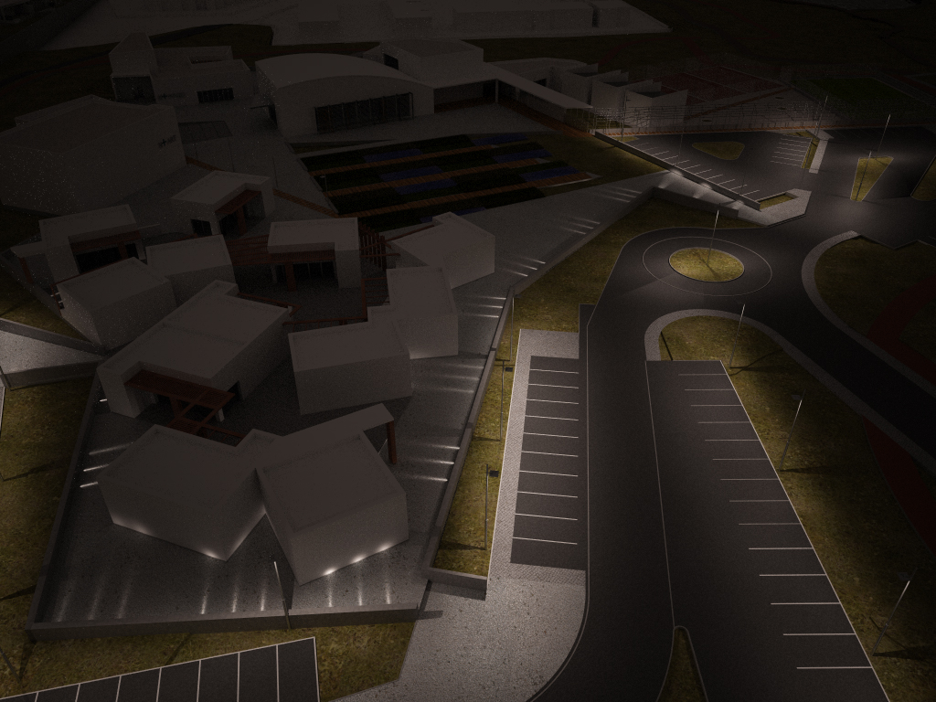

più luci ies conflitto

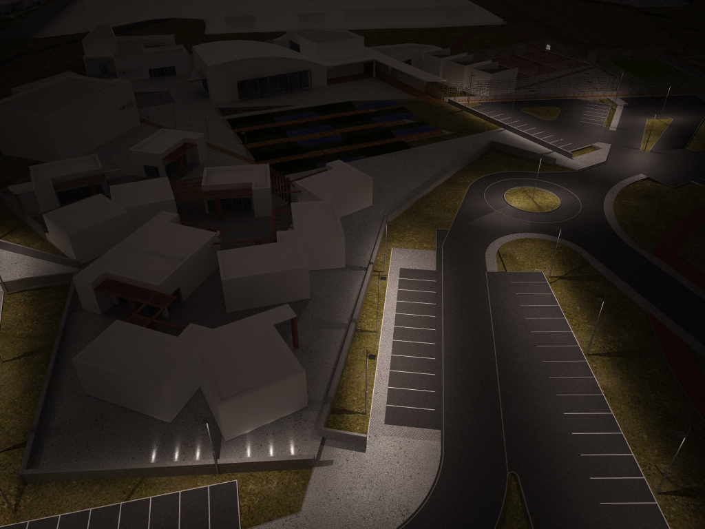

2 luci ies orizzontali

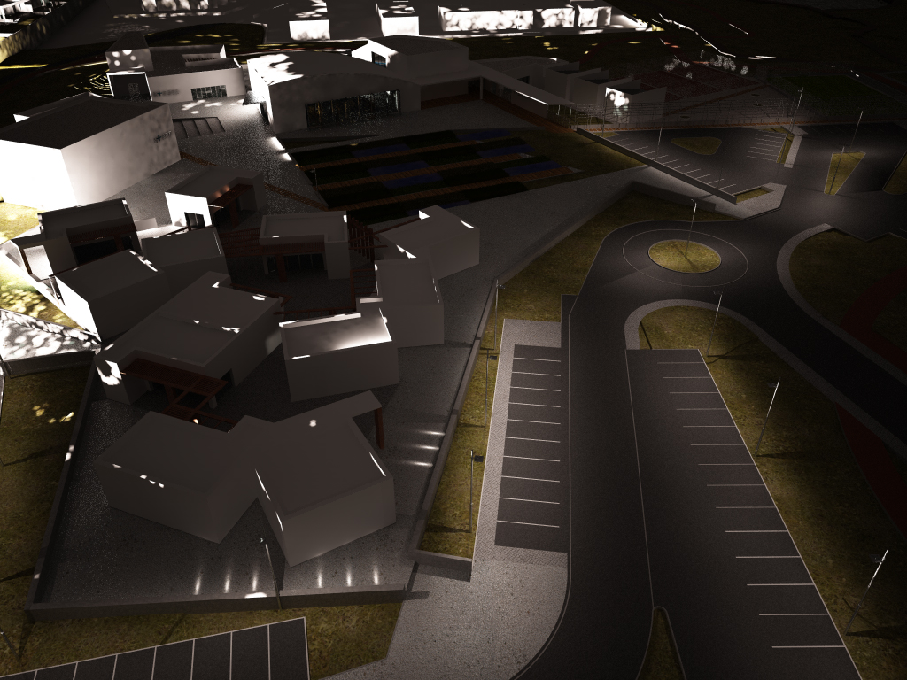

ho seguito i tuoi consigli ed ho rilanciato il render con le impostazioni di GI che mi dicevi
cioè in primary bounces e in secondary bounces ho messo brute force
l'effetto è granuloso,ma i rimbalzi di prima nn li ho più
anche se noto che ci sono delle granulosità più chiare nelle zone dove vedevo i riflessi a pallini 8-)
secondo te...è questione di GI allora?
oppure di mesh ?
se è la GI ... che impostazioni dovrei usare per lanciare un render definitivo?
invece se sono le mesh ... cosa potrebbe essere... per caso la complessità del modello?
in effetti il mio modello è tre volte grande quello che viene inquadrato..
però perchè cn le luci spot d vray nn ho questi problemi??
cmnq ho controllato il mio disegno è in cm
queste sono le impostazioni di render che ho usato per il render normale:
Antialiasing:
Adaptive DMC
Indirect illumination
Irradiance map:
MIN RATE -3
MAX RATE 0
Hemispheric Subdivision 70
Light cache :
Subdivision 850
Color mapping:
exponential
grazie ancora! :)
GI con brute force ..ci sono delle granulosità più illuminate nella zona dove prima c'erano i rimbalzi a pallini..ma leggere...va bene allora?
