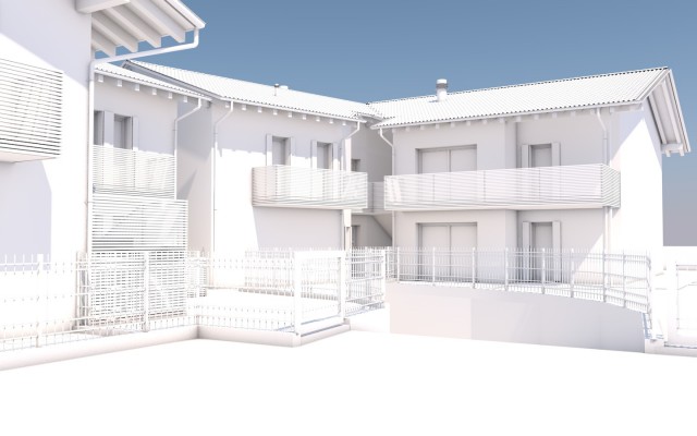

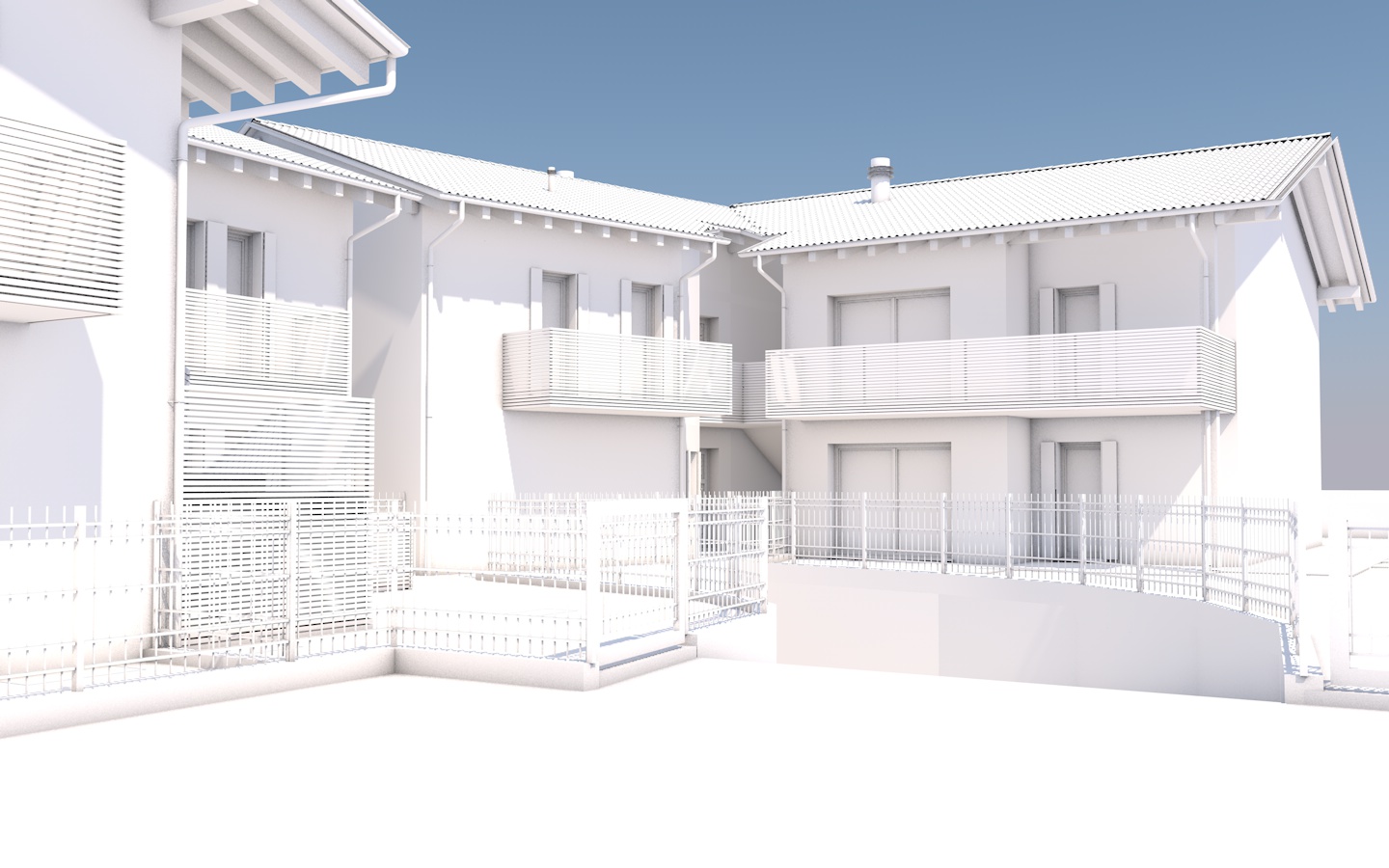

Ciao ragazzi. E' da un pò che seguo e dopo parecchia lettura dei vecchi post sono arrivato ad avere bisogno d'aiuto. Sto cercando di fare un render esterno di una palazzina. Come letto nei vostri consigli sono partito con l'analizzare l'illuminazione. Ho usato un oggetto cielo fisico, attivato GI 3/100/100/2.2 e un AO di default. il risultato è questo. Consigli su come migliorare la situazione?

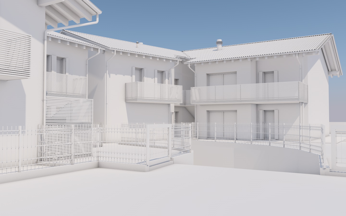

l'effetto mi sembra un pò bruciato quindi ho aggiunto anche la Mappatura colore ma mi sembra che risulti il tutto "slavato".

metti i materiali con le loro caratteristiche e solo dopo vedrai se brucia o no.è normale il bianco riflette di +,se lo fai tutto nero vedrai che non brucia.se i materiali che andrai a metter avranno le vere caratteristiche,potrai correggere la luce in un secondo momento.Se tu fai una prova a mettere il prato,vedrai che il verde rimbalzerà su tutta la casa.Il fatto di farlo in bianco ti da la possibilità di vedere se la tua costruzione è esatta nei particolari,nelle ombre che tu desideri e nella velocità di preview,ma non alla resa finale.

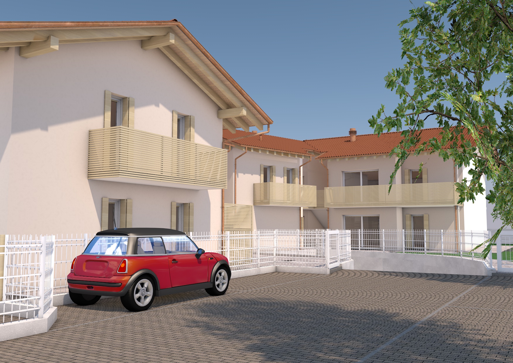

allego render con i materiali associati lasciando senza mappatura colore. che ve ne sembra? per eliminare l'effetto striature nella pavimentazione in primo piano basta agire su anti-aliasing?
Messaggi: 10603
Re: render esterno GI
Se hai almeno la 13, attiva il motore fisico e nella camera accendi il bottone esposizione. Agisci raddoppiando un po' l'ISO e perderai la slavatura e lavorerà meglio il color MAPPING.
Perderai anche l'effetto per terra di rigatura.

adesso provo a lanciare dei render sia con full rendering, e antialiasing attivo che con motore fisico+mappatura colore come mi hai detto tu e poi vediamo la differenza... :)

lanciando il full rendering ad una risoluzione di circa 7000x5000 (cartellone da 2m) con GI+AO a antialiasing è stato sfornato in circa 5 ore. :o :o poi vediamo l'altra soluzione con render fisico..

Scusa ma il cartellone è composto solo da questa immagine?
Se è così, un cartellone da 2 metri di larghezza non lo vedrai mai da una distanza inferiore ad 1 metro, anzi;
per cui puoi tranquillamente stamparlo tra i 60 e i 70 dpi, che tradotto in pixel, significa renderizzare un'immagine tra i 5000 e i 5600 pixel sempre di larghezza; ma questo proprio per stare al sicuro!
Diciamo che per mantenere il tuo rapporto (il rapporto dei 7000x5000) e stando in una via di mezzo (65 dpi) devi renderizzare esattamente a 5118x3655 pixel.

avevo impostato un cartellone da 180x130 cm a 100dpi (unica immagine).... a questo punto lo abbasso a 75 dpi così mi risparmio un bel pò di tempo :) . ho fatto una prova col render fisico ma lasciando campioni progressivi sembri non si fermi mai o sbaglio?

Messaggio da 62VAMPIRO »
