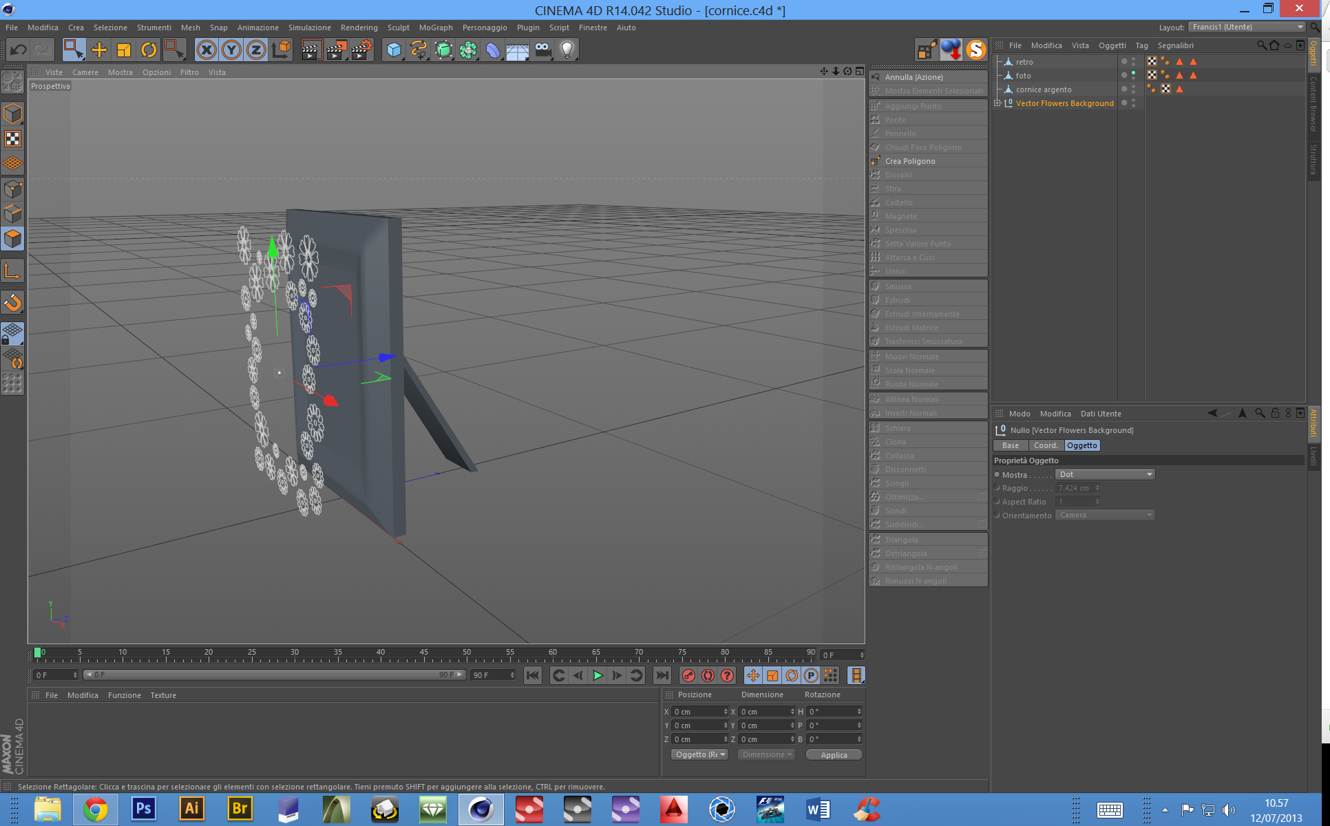

Sto iniziando ad imparare ad usare Cinema 4D, sono proprio agli inizi; stavo cercando di fare una cornice porta foto con dei fiori in rilievo.
Mi sono fatto la mia cornice ed ho importato i fiori fatti precedentemente con Illustrator..... vorrei, sempre che sia possibile che le spline si adattino perfettamente alla forma della cornice per poi estruderli.
Ho provato ad usare UV - DEFORMER senza ottenere però i risultati che mi aspettavo...... magari sono io che non sono capace ad usarlo o forse non è il metodo adatto al mio scopo.
Qualcuno saprebbe gentilmente aiutarmi? Vi ringrazio in anticipo.

Uhm......stò rispondendo dal cell percui è solo un'idea non testata. No con UV Deformer direi di no: prova invece con Spline Project, che trovi nel menù Mesh>>Spline>>Project (riferito alla 14). Unisci tutte le splines che formano i fiori in un'unica spline (selezionale, tasto dx>>Connect Objects+Delete) e poi con il Project proiettale sulla cornice e poi Extrude..............

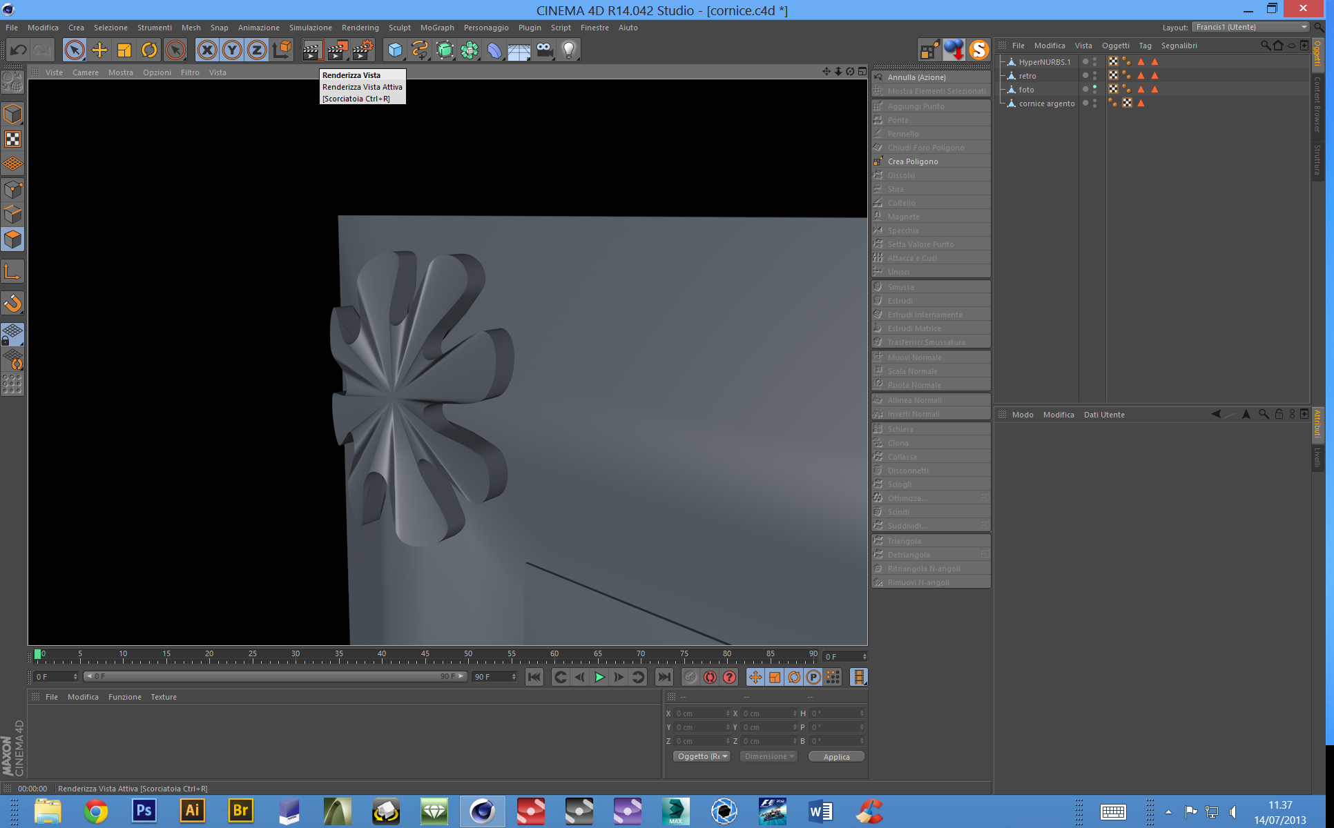

Ciao a tutti!!! Ho provato a fare entrambe le cose che mi avete suggerito e sono riuscito a far aderire la mia splina sulla cornice.
Ma continuo ad avere problemi durante estrusione........... la spilna aderisce perfettamente alla cornice ma l'estrusione non segue perfettamente il suo andamento.
Ho provato a settare diversamente il menù tappi ma il risultato non migliora, in particolare la parte centrale rimane più bassa dei petali e più concava.
Non so più cosa fare............... :( .............qualcuno ha un idea da suggerirmi? Grazie.

...Probabilmente è un problema di suddivisione della spline ( non ha abbastanza suddivisioni per "piegarsi" lungo la curva della cornice, in ogni caso, devi spiegarti meglio, e far capire cosa vuoi ottenere...
