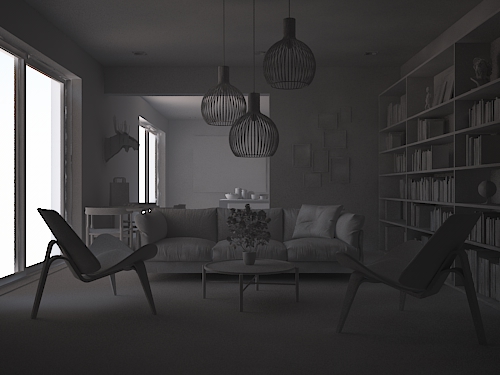

Ciao a tutti, anche a me succede la stessa cosa, credevo di averla risolta ma niente invece.
Con physical sky scena ben illuminata, con le luci area + ph sky scena buia o comunque illuminata solo dalle luci area (che sono invisibili ovviamente.
È un problema che non riesco a risolvere da tempo e sto impazzendo
metto dei render fatti su un modello scaricato.
Physical Sky + Luce Area (Invisible)
loft 2.jpg (93.58 KiB) Visto 1893 volte

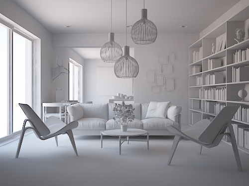

Physical Sky
Physical Sky
loft 1.jpg (96.81 KiB) Visto 1893 volte
