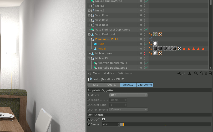

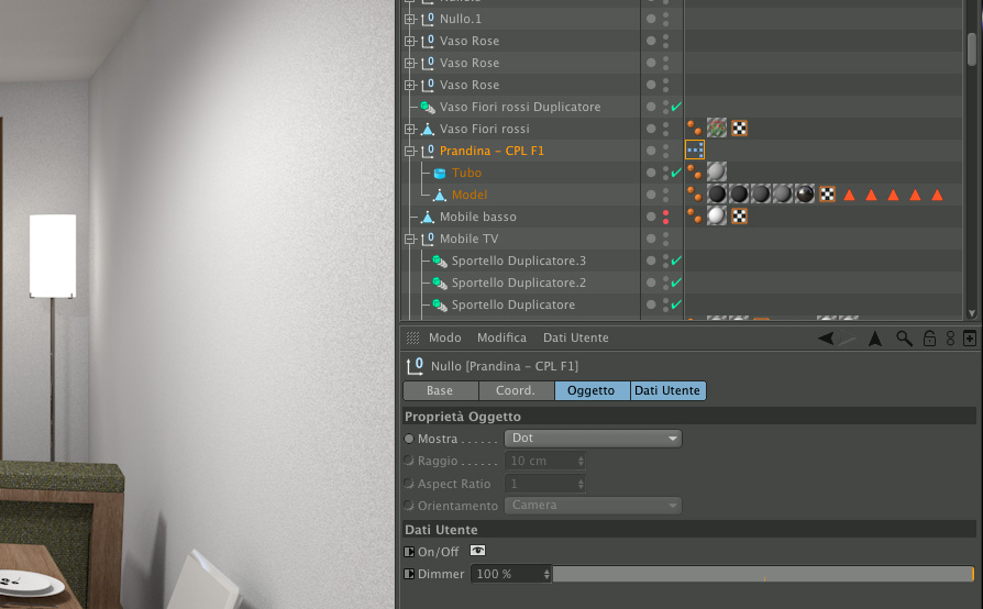

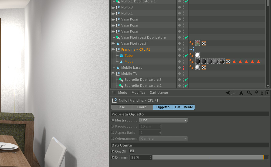

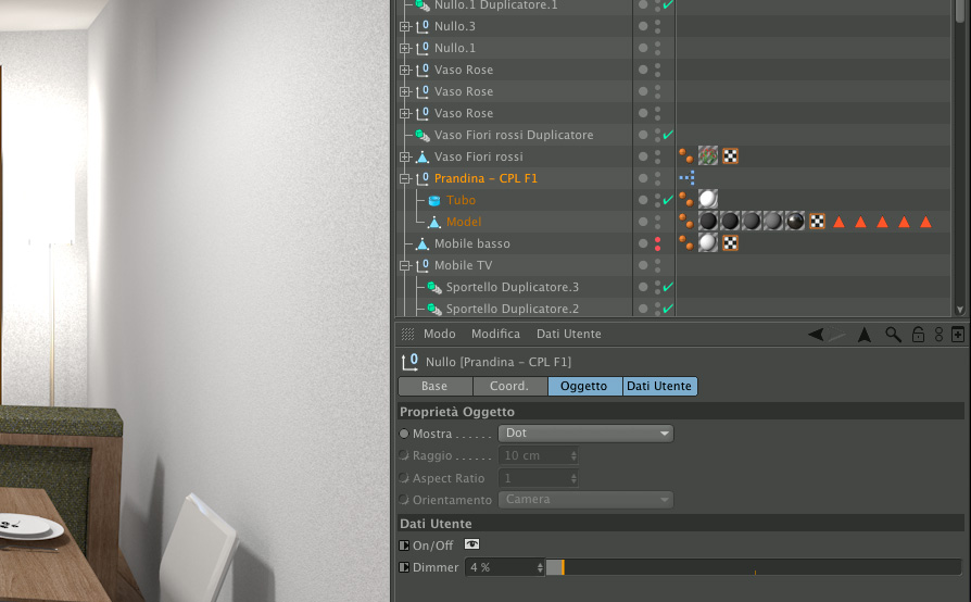

Ho provato a inserire in un ambiente la lampada a stelo "Prandina - CPL F1" tratta dal preset "oggetti" della versione Visualize.
Non riesco a farla funzionare. Qualunque settaggio io scelga (on o off) e qualunque potenza (ho provato col dimmer da 0,01 a 100%) l'effetto è completamente bruciato, inutilizzabile.
Sapete se e come sia utilizzabile quel tipo di oggetto luminoso?

a parte i settaggi della lampada...che settaggi della GI hai usato?
riesci a postarli entrambi?

enzo_87 ha scritto:a parte i settaggi della lampada...che settaggi della GI hai usato?

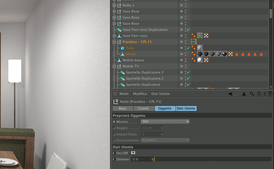

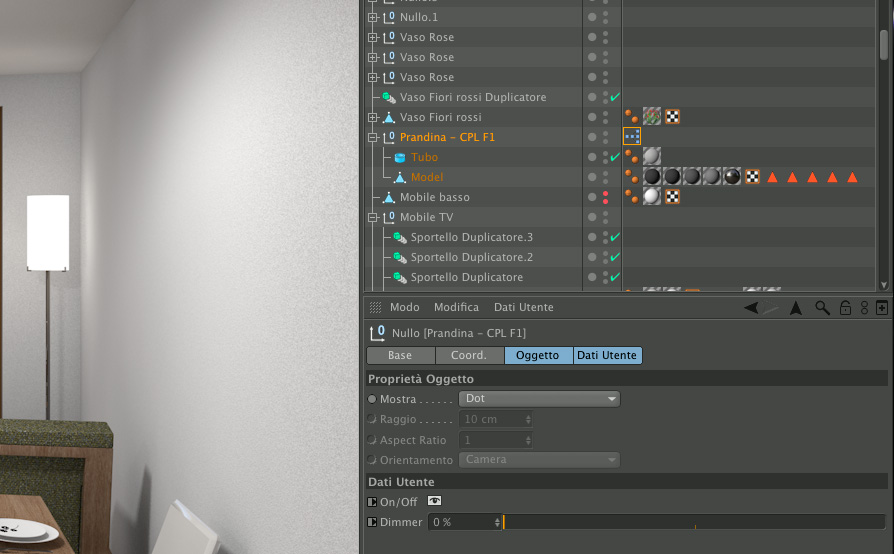

L'unico modo per poterla controllare è stato modificare il materiale (eliminato il colore bianco 100%, portata la luminanza la 100% a 50, calato anche un altro valore che non so bene cosa sia: "distanza assorbimento").
Addirittura di queste due è leggermente più luminosa l'ultima, a 0%

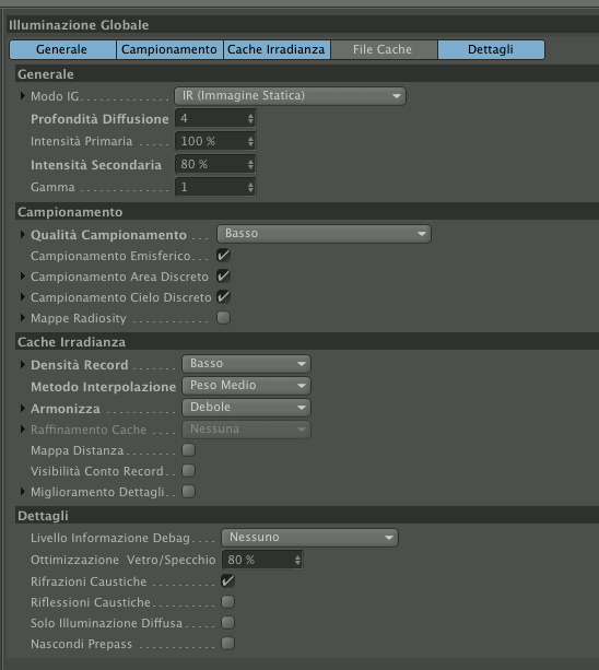

Ecci i settaggi GI

mmmm.....mai usato quel tipo di lampada, nel senso, ho usato sempre i materiali e lampade trovate online, mai quelle delle visualize ma, a vedere così direi: dimmer=oscuratore ....per cui...se è a 0% non oscura niente...se a 100% oscura.
a vedere dalle tue immagini direi che potrebbe funzionare sto ragionamento...ossia, a 0% lascia passare tutta la luce...a 100% non la lascia passare.
(prendilo con le pinze quanto ti dico però, probabilmente sto dicendo cavolate, quindi attendi almeno conferma da altri utenti :) )
io però agirei in modo diverso: metterei una luce area della grandezza di una lampadina all'interno della lampada e poi darei un materiale con della trasparenza con un po' di fresnell, per simulare la traslucenza, al paralume

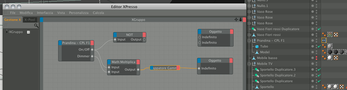

fai doppio clic sul tag Xpresso dell'oggetto e posta uno screenshot di quello che c'è dentro..perchè così a occhio direi che mancano pezzi (tipo la luce!).

visualtricks ha scritto:fai doppio clic sul tag Xpresso dell'oggetto e posta uno screenshot di quello che c'è dentro..perchè così a occhio direi che mancano pezzi (tipo la luce!).
Così a occhio (non so niente di xpresso) direi che hai ragione, e "indefinito" mi fa pensare che alla fine manchi qualcosa.

si infatti, credo proprio che manchi la luce..se il preset è così nella libreria penso sia incompleto. Dai un occhiata a qualche altro preset, vedrai che ci sono le luci anche. Per quanto riguarda l'xpresso, se ci sono dei nodi non definiti, i controlli non possono funzionare (quindi agire sul dimmer e sull'on/off non ha nessun risultato).
ps. Volendo cmq puoi aggiustarlo, quel preset

enzo_87 ha scritto: dimmer=oscuratore ....per cui...se è a 0% non oscura niente...se a 100% oscura. a vedere dalle tue immagini direi che potrebbe funzionare sto ragionamento...ossia, a 0% lascia passare tutta la luce...a 100% non la lascia passare. (prendilo con le pinze quanto ti dico però...
Ho provato altre lampade, che invece funzionano.
La percentuale del "dimmer" definisce la quantità di luce, non la quantità di oscuramento.
Ho verificato che anche l'altra "Prandina" ha dei difetti, ad esempio il punto luce si trova all'interno del basamento!
Diverse altre lampade invece funzionano bene e hanno al loro interno luci IES.
Capisco che la cosa migliore è crearsi da soli i propri oggetti , imparando a settarli nel modo giusto, ma torno a dire che mi farebbe comodo avere degli oggetti di questo tipo già pronti e funzionanti, adatti per lavori poco impegnativi, quando il cliente che vuole spendere il meno possibile dice... "metti una lampada, una qualunque...". Si risparmia tempo.
Credo che scriverò al servizio clienti Maxon segnalando i difetti di diverse lampade dei preset Visualize.
