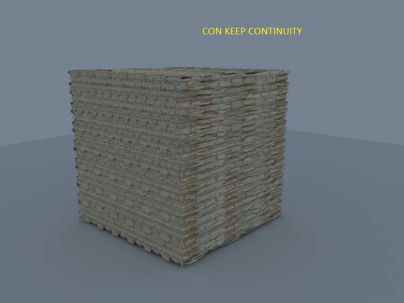

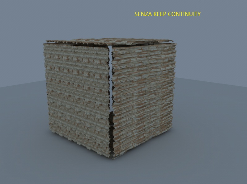

Uhm.......giusto ciò che dice Alex: ogni tanto il Displacement di Vray sbarella, ma sostanzialmente funziona. Tieni presente che non puoi paragonare il Vray per Cinema a quello di Max: hanno in cimune solo il core. Quello di Cinema è un porting............
In questo esempio ho sparato il Displacement a 10 per creare una condizione estrema.............
