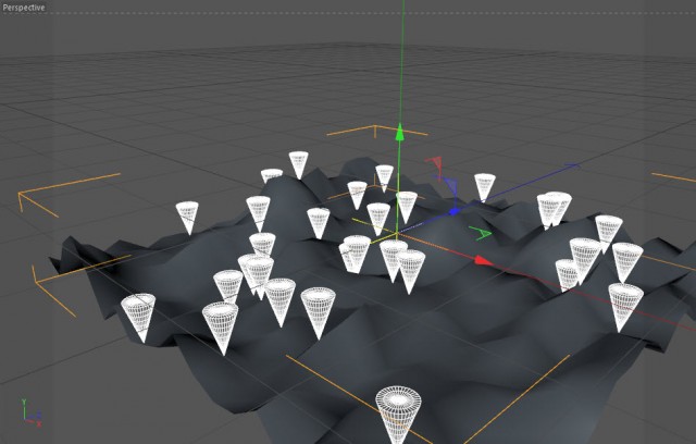

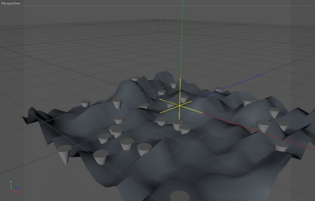

cappellaiomatto
Messaggi: 1581
Re: Disporre oggetti su displace map

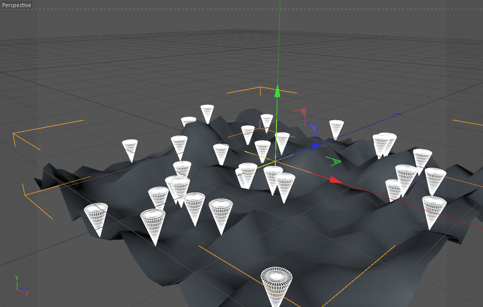

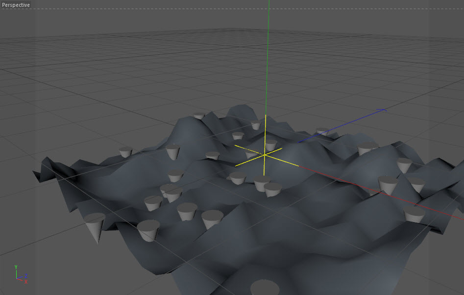

non ho capito quale è il tuo problema cmq ti ho postato un esempio che forse è quello che vuoi ottenere te
Il fatto che gli oggetti sprofondino dipende dall'asse dell'oggetto clonato e inoltre sul cloner devi disabilitare l'opzione align clone
nell'esempio un cono con asse al centro e l'altro con asse alla base
displacer.zip
(88.18 KiB) Scaricato 124 volte

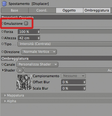

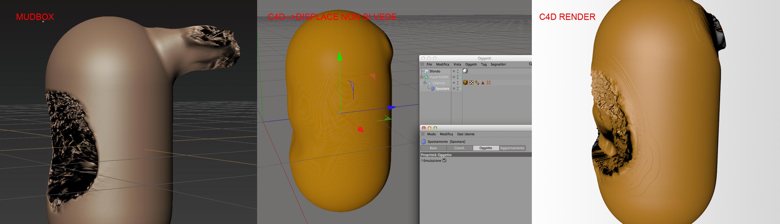

Grazie per gli aiuti, intanto! Venendo alla questione, 'emulazione' è una voce che simula il canale displacement della texture applicato all'oggetto, metto uno screenshot del pannello per capirci..

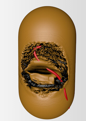

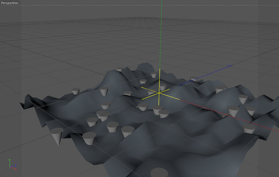

Cappellaiomatto, in effetti nella scena che hai creato il problema non si pone e muovendo l'asse dell'oggetto il problema è risolto. Per oggetti clonati sulla superficie funziona benissimo, ma nel caso io abbia un gruppo clone in fila sulla spline?C'è un modo per potere aggiornare in automatico l'adiacenza della spline alla displacement, senza doverne proiettare ogni volta il tracciato?
Ho aggiornato la tua scena in questo senso, ho inserito due gruppi clone 'formiche', uno con tracciato proiettato per capire il risultato che vorrei raggiungere.
displacer2.zip
(104.91 KiB) Scaricato 90 volte

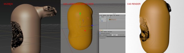

Una cosa che non ho chiarito prima, riguardo il discorso displace e il deformatore spostare, il problema mi sorge dalla resa della mappa, che in c4d non riesco a 'vedere' decentemente. Nell'esempio che hai fatto, al deformatore 'spostamento' è associato uno shader, ma nel caso che sto cercando di risolvere, la displace è applicata all'oggetto. Ho fatto un esempio per capirci..(l'uvmap fa un po schifo, per inciso..) Dove sbaglio o come posso risolvere il problema?

maaarx ha scritto::shock: figo, sembra proprio quello che cercavo! venduto :) Solo una cosa, ma la doppia spline occorre per forza metterla? perchè in caso di oggetto ricurvo diventa un po complicato metterla dietro, ad esempio.
Per funzionare devi avere due spline una di fronte all'oggetto e una dietro all'oggetto, il fatto che sia curvo non da problemi in ogni caso, è solo questione di mettere le spline in maniera corretta
maaarx ha scritto: Una cosa che non ho chiarito prima, riguardo il discorso displace e il deformatore spostare, il problema mi sorge dalla resa della mappa, che in c4d non riesco a 'vedere' decentemente. Nell'esempio che hai fatto, al deformatore 'spostamento' è associato uno shader, ma nel caso che sto cercando di risolvere, la displace è applicata all'oggetto. Ho fatto un esempio per capirci..(l'uvmap fa un po schifo, per inciso..) Dove sbaglio o come posso risolvere il problema?
Grazie ancora!
ho fatto una prova con il plugin per capire se funzionava nel tuo caso e ci sono un po di questioni tecniche da risolvere
1° la proiezione può avvenire solo sul displacer e non sul displacer tramite il materiale quindi nel tuo caso non va bene....suppongo sei arrivato tramite uno sculpting e non è supportato.....dovresti trovare un modo di trasferire lo sculpting al modificatore displacer
2° ammettendo che superi il primo problema che è quello bloccante un consiglio è sicuramente di aumentare la scala del progetto, stai lavorando nel microscopico....se come ho ben capito ci dovrai far passare delle formiche aumenta le dimensioni di tutto altrimenti ti vai a far del male in animazione
Quindi ricapitolando se lo vuoi comprare il plugin devi risolvere il primo punto altrimenti non serve a nulla
