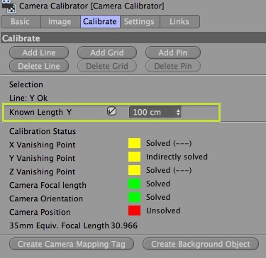

Re: Scalare Foto Inserimento
ciao Andrea, se conosci materialmente la misura di una delle linee di fuga che hai messo (quella dove hai segnato la quota ad esempio), penso tu possa inserirla come misura nota nel calibratore. Questo dovrebbe aiutare il calibratore a stabilire le giuste dimensioni..anche se sinceramente non ho provato :)

visualtricks ha scritto:ciao Andrea, se conosci materialmente la misura di una delle linee di fuga che hai messo (quella dove hai segnato la quota ad esempio), penso tu possa inserirla come misura nota nel calibratore. Questo dovrebbe aiutare il calibratore a stabilire le giuste dimensioni..anche se sinceramente non ho provato :)
Salve alla voce narrante :lol: al buon Visualtricks e ovviamente anche a te Andrea,
a me è capitato di inserire una quota conosciuta per un inserimento di porte in ambiente, ma posso affermare che se ne infischia totalmente :nono
Quello che puoi fare è inserire un cubo in una posizione certa con una quota rilevata e crearti il rapporto di scala per tutti gli oggetti che andrai ad inserire successivamente.
La misura mi sa che la devi mettere alla Y dove ha messo il perno, quella che parte da 0,0,0 per intenderci!
Al limite se puoi postare la foto facciamo delle prove!
Messaggio da eros »
l'ho usato proprio oggi e funziona perfettamente.
Ho proceduto così:
- creata camera e tag calibratore
- agganciata camera nella vista prospettica,
- caricata immagine tramite tag calibratore
- inserito le linee che identificano le linee di fuga in x e in z (2 linee per dimensione)
- poi quelle in y
- poi ho messo un'altra linea in y su una lunghezza nota la cui estremità inferiore era al livello del pavimento
- ho inserito il "perno" alla base quest'ultima linea
- selezionato perno e linea ed ho inserito i valori come suggerito da visualtricks
- infine ho premuto il pulsante "crea oggetto di sfondo"
Tutto era perfettamente in scala, e gli oggetti creati e appoggiati al piano del pavimento risultavano anche appoggiati al pavimento della foto di sfondo.
