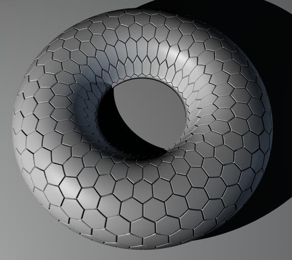

Ho un problema riguardante la deformazione di una forma qualsiasi con una greca...
Mi spiego meglio..vorrei utilizzare il comando Displacement di Rhino ma con Cinema4d..che non si chiama allo stesso modo..o comunque non ha lo stesso procedimento! ho da disegnare un posacenere con una forma un po strana..sul posacenere sono incisi degli esagoni che lo avvolgono completamente..adattandosi con la forma del posacenere!
Il fatto è che non voglio far comparire queste incisioni solo nel rendering, ma voglio che il posacenere si modelli proprio come forma..insomma che compaiano queste incisioni!
Aiutooooooooo...non ne vengo a una buona.. :@
Ringrazio infinitamente
Vi allego un immagine per far capire meglio il concetto...

Ciò che devo realizzare è proprio ciò che vedi nell'immagine allegata..considerando però che gli esagoni sono scolpiti..quindi dove ci sono le linee perimetrali dell'esagono, nel posacenere c'è una rientranza di un millimetro di profondità per un millimetro di larghezza...
Questo tipo di lavoro so che si puo fare in rhinoceros con l'utilizzo di una immagine in scala di grigi e applicando delle profondità a queste colorazioni(bianco\nero)...ora vorrei capire come poterlo fare in cinema 4d..spero sia chiaro..altrimenti chiedetemi pure altre info di chiarimento.

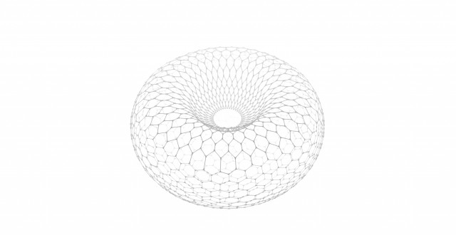

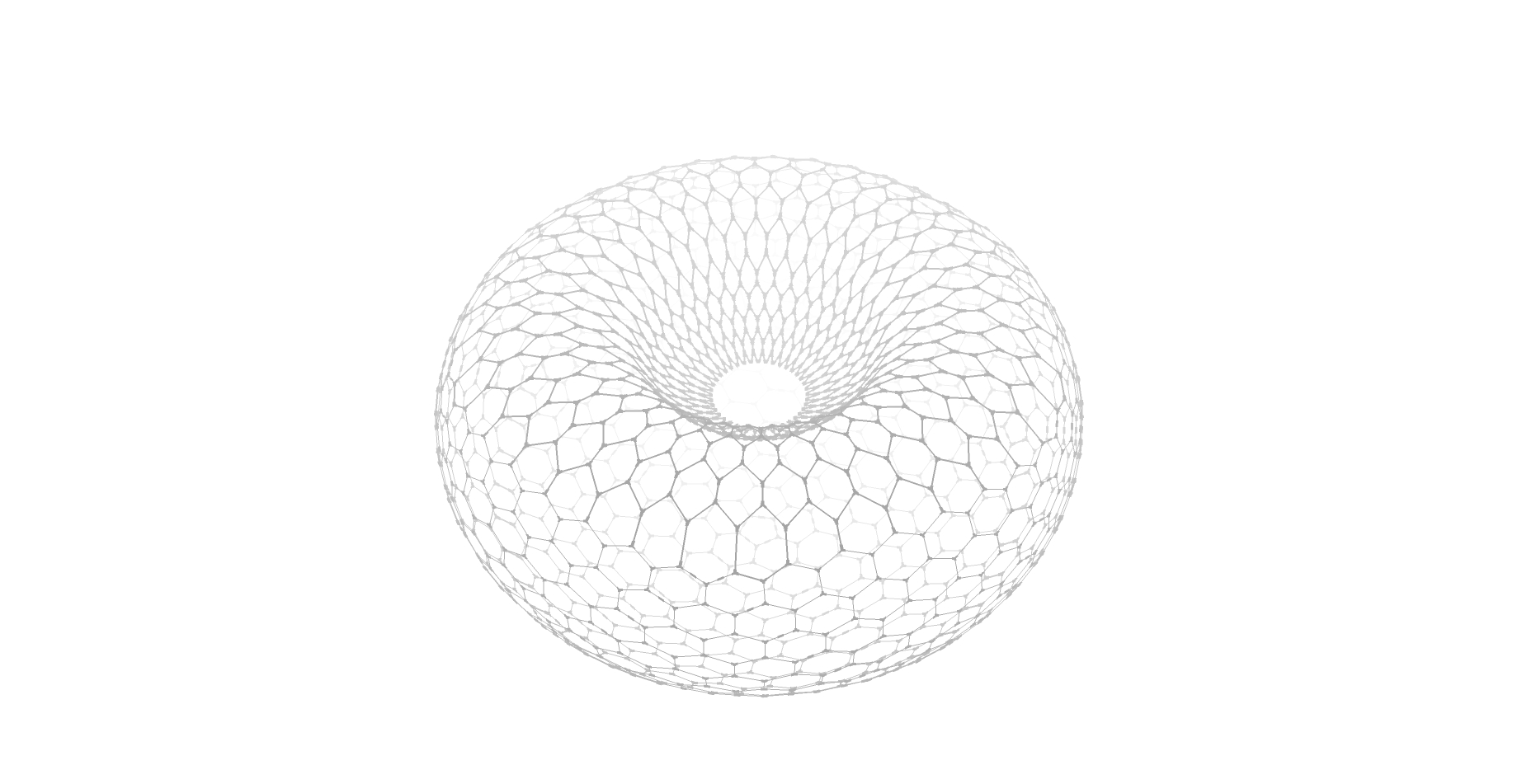

Ciao se ho ben capito quello che vuoi ottenere,
il video linkato sotto mi sembra un buon inizio
http://screencast.com/t/vRD9AuTrlGxz

Si esattamente...il concetto è proprio questo...e poi da quel punto si dovrebbe fare un'estrusione verso l'interno dei perimetri..ma tutti insieme, altrimenti con le forme viene un pasticcio!!!come faccio ad arrivare gia a quel risultato?!?dal video non si vede purtroppo!!spero di riuscire a farlo su una qualsiasi forma!!

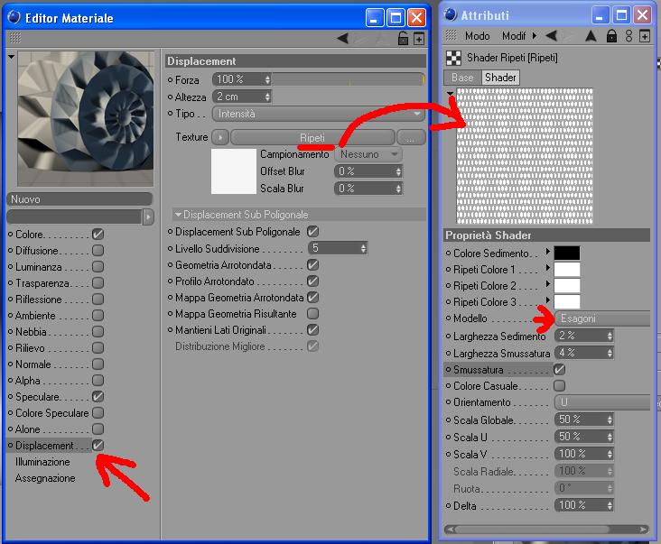

..cosa ti ha fatto di male il povero displacement per essere emarginato così? :lol: ;)

Noooooo...ma con il displacement mica è possibile vedere quelle forme solo in rendering?!?!?io non sono riuscito a modificare realmente la forma con quel comando!!!!come hai fatto????helppppp :o

mike85mike ha scritto:..ma con il displacement mica è possibile vedere quelle forme solo in rendering?!?!?io non sono riuscito a modificare realmente la forma con quel comando!!!!..
.. certo che la modifica! Il displacement modifica realmente la geometria dell'oggetto a differenza del bump che crea un effetto rilievo "illusorio".
E' un canale del materiale. Ho semplicemente messo un "ripeti" esagonale nel displacement. Così non impazzisci a modellarlo!
Ti allego i settaggi. (ho la 10 ma credo che sia lo stesso). ;)
