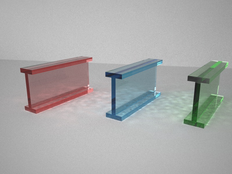

AR = advance render, motore interno di cinema in pratica.
io per i vetri in generale agisco in questo modo:
attivo lo specular layer 1, tutto di default tranne highlight glossines che porto a 1.
attivo lo "use fresnell" nel quale metti l'IOR.
attivo poi il canale refraction layer: attivo "eneble volume"
volume color: scegli il colore che vuoi
Amount: se il vetro è troppo scuro abbassi il valore
IOR metti quello che ti serve
prova veloce con sola domelight...qualità pessima, ma fa capire il materiale

se ti può servire
vetri.rar
(69.67 KiB) Scaricato 99 volte

Io farei così:
diffuse trasparente indicativamente all' 80% (troppa diventa un vetro, poca diventa solido), scegli il colore.
reflection, use fresnel IOR 1.6.
refraction IOR 1.6, stesso colore del diffuse.
Un incrocio tra vetro e SSS, il primo è troppo trasparente rispetto al plex, l'altro troppo pieno.
