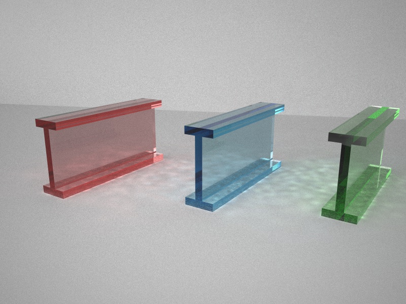

avrei la necessità di realizzare un materiale tipo plexiglass colorato, ma non so quale parametro andare a modificare per ottenere un buon materiale.
ho cercato ma non ho ben capito come fare.
allego un immagine per capirci.
grazie mille.
ciao,
non vedendo ciò che hai ottenuto è difficile darti dei suggerimenti.
Secondo i parametri di AR3: partirei con un materiale grigio medio (128,128,128), trasparenza 90% con dispersione 1, colorata del colore desiderato con indice di rifrazione attorno all'1.4, riflessione 100%. Poi farei un test e aggiusterei di conseguenza.
AR = advance render, motore interno di cinema in pratica.
io per i vetri in generale agisco in questo modo:
attivo lo specular layer 1, tutto di default tranne highlight glossines che porto a 1.
attivo lo "use fresnell" nel quale metti l'IOR.
attivo poi il canale refraction layer: attivo "eneble volume"
volume color: scegli il colore che vuoi
Amount: se il vetro è troppo scuro abbassi il valore
IOR metti quello che ti serve
prova veloce con sola domelight...qualità pessima, ma fa capire il materiale

Io farei così:
diffuse trasparente indicativamente all' 80% (troppa diventa un vetro, poca diventa solido), scegli il colore.
reflection, use fresnel IOR 1.6.
refraction IOR 1.6, stesso colore del diffuse.
Un incrocio tra vetro e SSS, il primo è troppo trasparente rispetto al plex, l'altro troppo pieno.
pensavo che avendo bisogno di un materiale per v-ray, postando successivamente una scena renderizzata con v-ray, questo fosse il post giusto, ma se ho sbagliato mi scuso.
