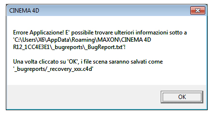

ho provato ad inserre un'immagine di sfondo in una vista, da modifica-->configura, nel tab sfondo ho caricato l'immagine che mi interessa. Il formato è jpg, ma conema supporta una vasta gamma di formati, giusto?
Bene, appena carico l'immagine mi dà il seguente errore:
Qalcuno può aiutarmi? Se non risolvo questa cosa mi è impossibile creare degi oggetti in base alle fotografie... :(

Ciao, come prima cosa, prova a caricare un'altra immagine "qualsiasi" Jpg ( ma anche in altri formati ) che ti dia la certezza che il problema non è dovuto all'immagine. Hai controllato cosa dice il bugreport ?

Ho provato anche con gif, png, psd ma mi caccia sempre, ovvero dopo aver caricato mi dà errore e quando schiaccio ok ovviamente il programma si chiude. Ho visto il file del report ma non ci capisco niente... come si legge????

ok!! credo potrebbero essere i drivers della scheda video, dovresti disinstallarli e aggiornarli all'ultima versione...
Come ultima prova, potresti provare a caricare l'immagine in un "oggetto sfondo" e vedere se il problema si ripresenta...
Ps. quando hai un problema ( in particolare con il software ) conviene sempre indicare la versione che stai utilizzando, e magari qualche dato sul tuo sistema ( scheda video, sistema operativo etc. ) per dare la possibilità a chi ti aiuta, di individuare più facilmente un problema noto...

Allora... ho provato ad inserire lo sfondo, e come temevi tu, non ha funzionato. Ovvero, riesco a creare il materiale, ma quando lo applico all'oggetto sfondo mi dà sempre il fatidico errore.
La versione del software è la R12, scheda video nvidia geforce 210, sistema operativo windows 7 home premium

allora, prima di maneggiare sul driver della scheda, ti chiedo di fare un'ultima prova, disabilitando l'accelerazione OpenGL ( edit/preference/openGL/use openGL )
se non va così, l'unica è il driver.
Ho visto su internet una soluzione " fittizia " che comunque chiama in causa il driver, quindi...

Senza l'open GL funziona.
Questo influirà sulle prestazioni del software oppure sulla qualità finale del rendering?

si purtroppo si, hai un calo di prestazioni alte mentre lavori nell'editor, lentezza nel movimento e altre cose.
Verifica di avere i driver aggiornati per il tuo computer...

...nel tuo caso, in linea di massima non influenzerà sulle prestazioni del workflow per il semplice motivo che la tua scheda non ha elevate potenzialità di accelerazione ( puoi vedere le prestazioni della tua scheda dalla schermata di cui sopra, cliccando sul pulsante "show OpenGL capabilities..." ), comunque, le OpenGL non vengono usate da AR per il rendering ( viene usata solo la potenza di calcolo del processore) ma solo per migliorare e accelerare la visualizzazione nell'editor ( ombre, trasparenze, rumore e post effetti ).
in ogni caso, dai comunque uno sguardo alla versione del driver montato sul sistema e cerca se ce n'è una versione superiore...
