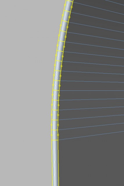

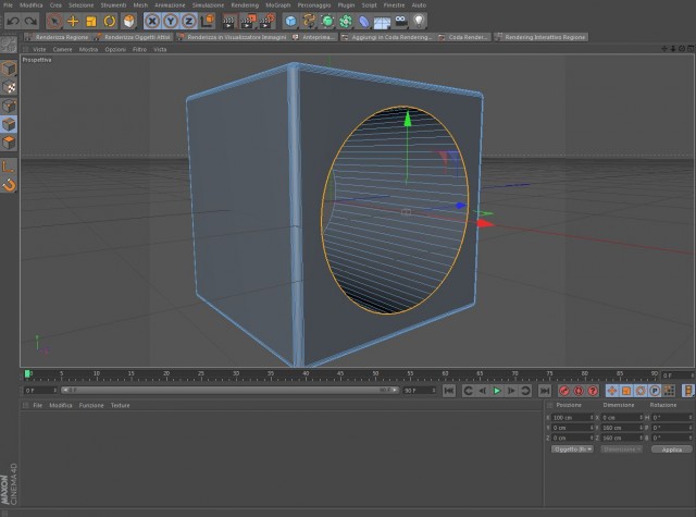

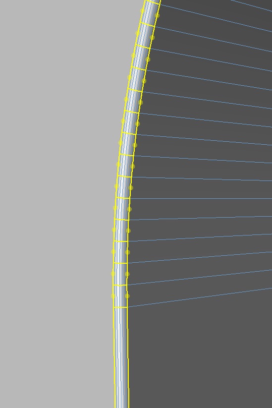

provato con le spline....decisamente più veloce.
crei una spline quadrate e una cerchio delle dimensioni che ti servono, le rendi modificabili.
ti porti nella vista top, in modalità punti selezioni i due punti sulla destra del quadrato e li porti a coordinate 0, questo perché poi applicherai la simmetria.
spline bezier, snap attivo. ricalchi la geometria, 8 punti contando anche quello di chiusura.
oggetto estrudi e gli inserisci la spline, dove poi deciderai di quanto estrudere.
rendi modificabile, noterai che l'oggetto reso modificabile avrà due oggetti figlio; cancellali in quanto scollegati dall'oggetto.
prendi il comando "chiudi poligono" e riempi i due tappi che sono mancanti.
ora seleziona le facce di contatto della simmetria; applica la simmetria.
seleziona i bordi che devi smussare e smussa...otterrai questo, fatto in 3 minuti, quindi decisamente più veloce di quanto dicevo prima credo.
a causa dello smooth si formano dei triangoli
se non ti è chiaro qualche passaggio chiedi pure

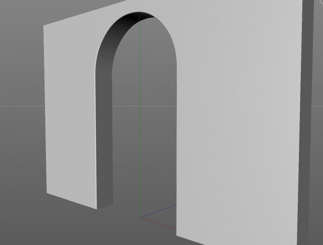

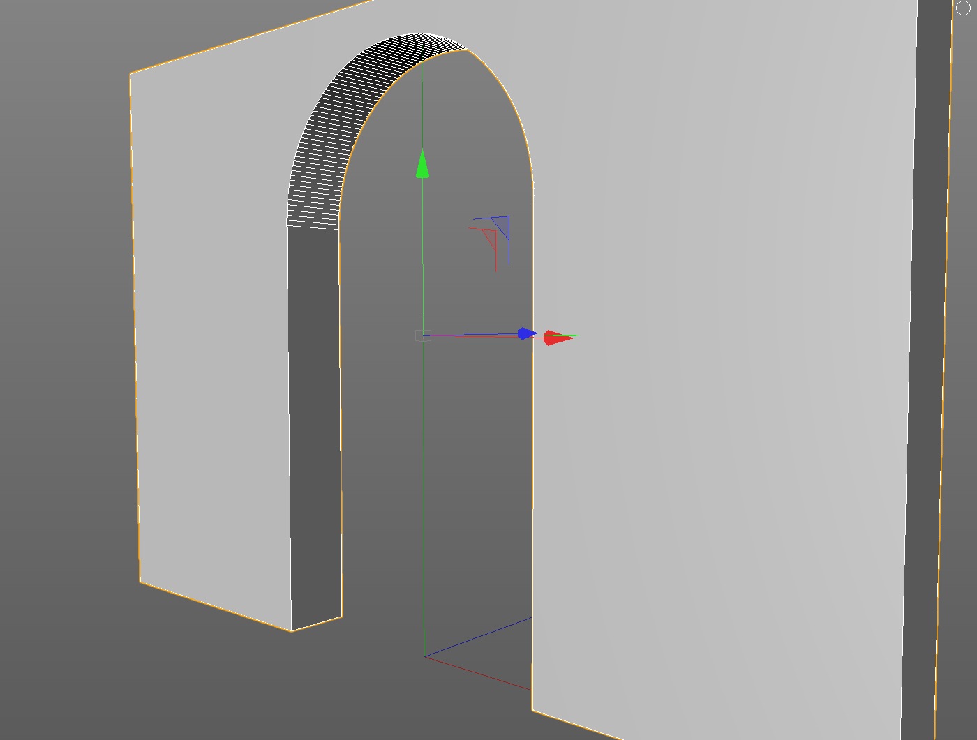

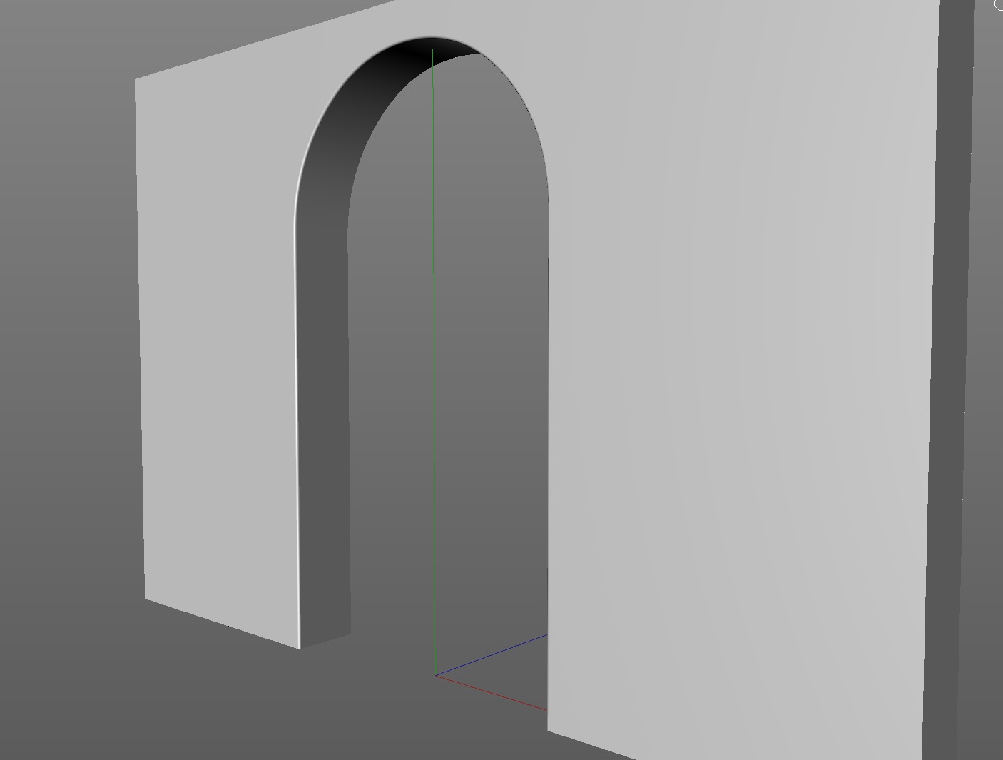

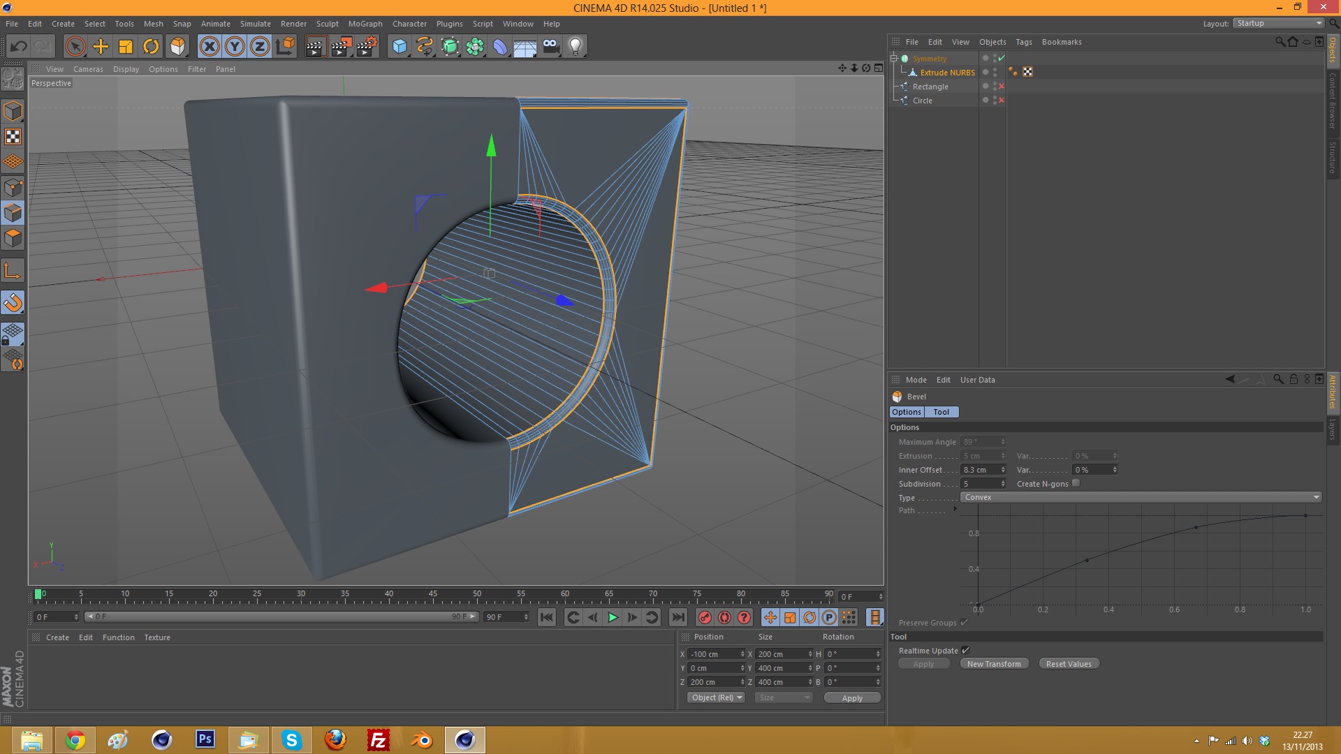

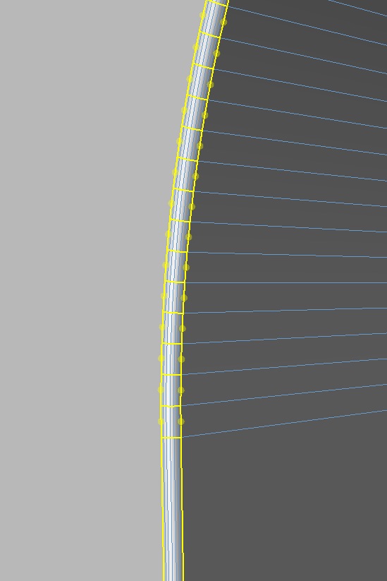

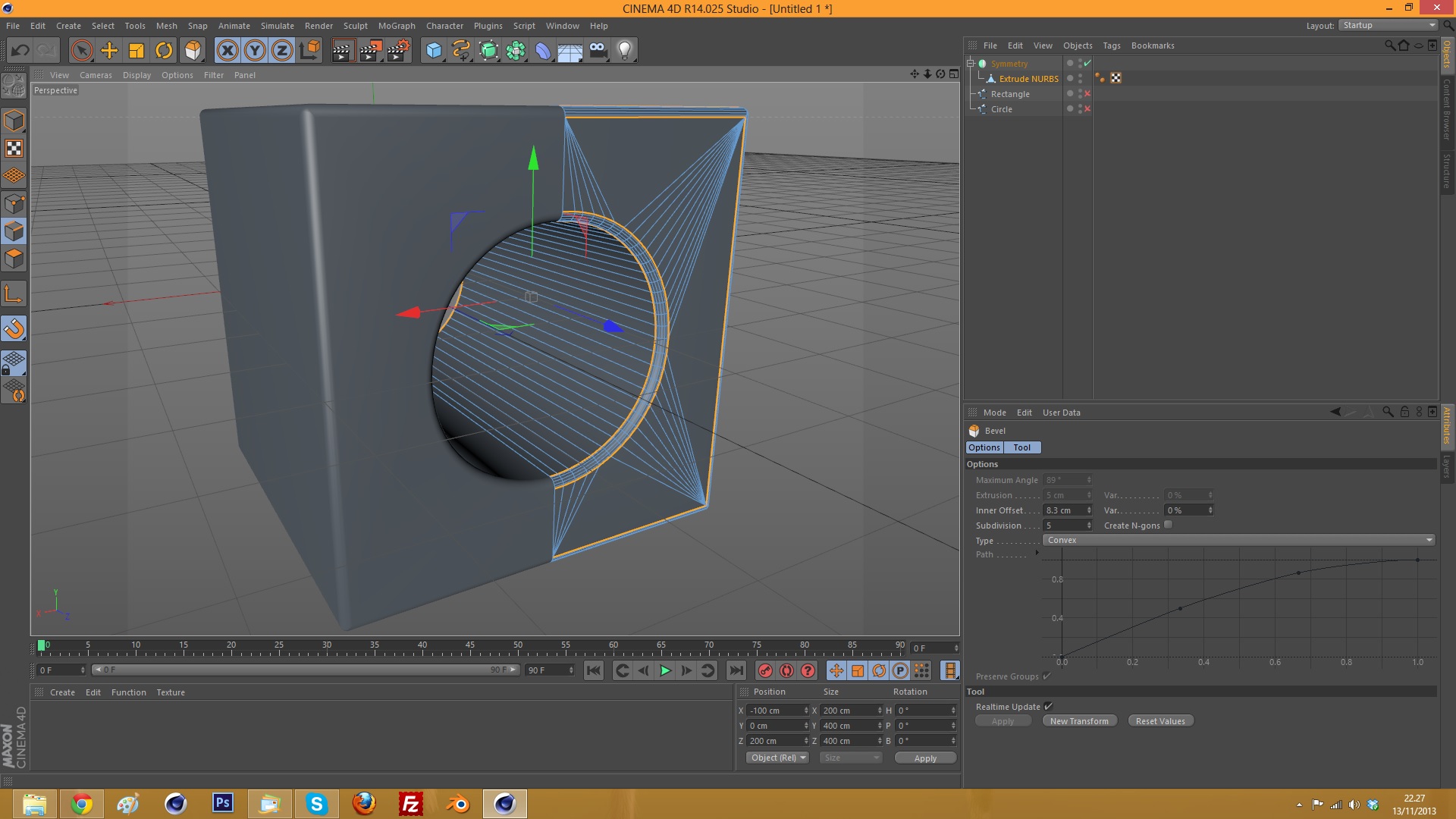

lo strumento x smussare ce l'ha anche cinema, soprattutto nella 15 che è stato migliorato un po'.. rimane il fatto che diepende dalla mesh...
ti ho fatto un esempio più calzante rispetto a quello che serve a te

OTTIMO Simone, ho visto il video... ho capito anche dove mi intoppavo!
Una volta fatta la boleana, giustamente se non gli do l'estrusione non ha la superficie da smussare!!
tanchiu !! :lol: :lol:
