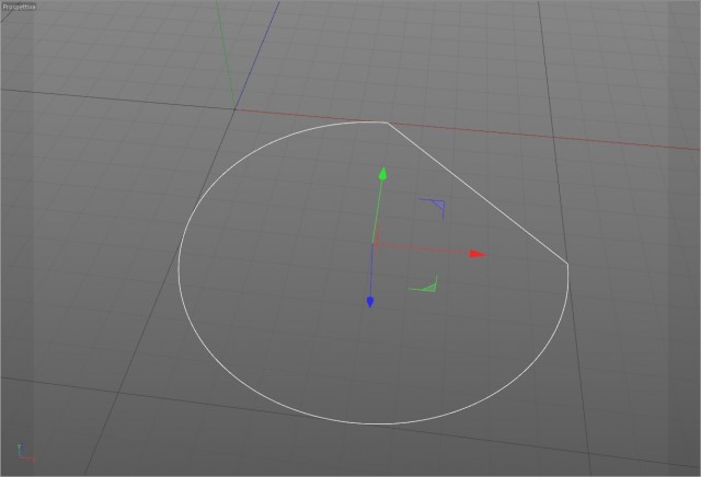

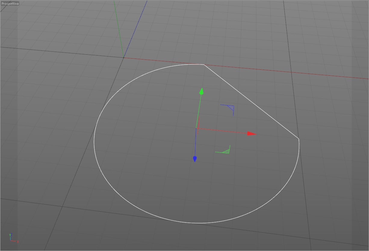

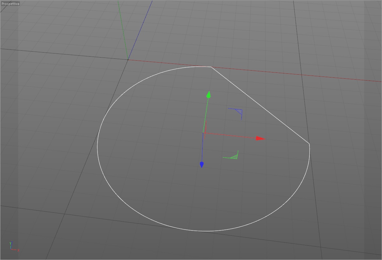

Ciao a tutti,
quando creo delle spline in Illustrator spesso e volentieri salvo in Illustrator 3 e poi trascino direttamente il file .ai all'interno di Cinema 4D.
Mi andrebbe bene se non chè ho bisogno delle proporzioni.
Infatti ho notato che se in Illustrator faccio, che ne so, un cerchio di 1 cm e poi lo porto tramite .ai dentro Cinema non è di 1 cm ma circa 28 cm.
Viceversa se lo esporto in .dwg ho le stesse identiche dimensioni/proporzioni ma la spline non è corretta: dov'è che sbaglio??
Grazie!
