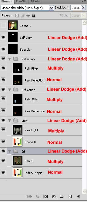

Mentre per quatto riguarda il multipass vorrei ottenere un file multilivello PSD completamente gestibile, invece il file che ottengo sembra completamente sballato. Allego immagine
La cosa che mi fa strano è che la fusione di tutti i livelli è su "schema lineare (aggiungi)"
Come faccio ad ottenere un file come da rendering ma con tutti i livelli separati?

ciao, se esci in multipass con vray, devi disabilitare il Workflow Lineare di cinema, che è attivo di default. Per quanto riguarda l'ordine e il tipo di fusione dei livelli, prova a dare un'occhiata a questo:

ma è normale che vray mi metta tutti i livelli su schema lineare è debba modificare io il livello di fusione in manuale?
