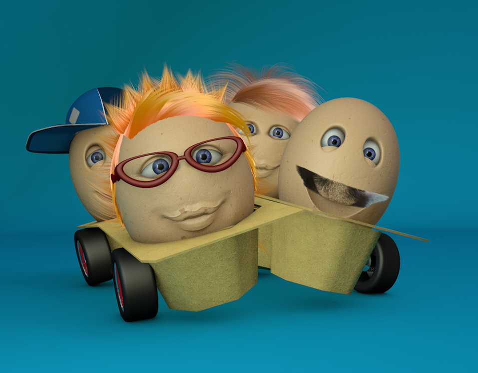

Buongiorno a tutti,
ho modellato dei personaggi ed ho applicato i capelli col modulo hair. Adesso ho bisogno di ridimensionarli per inserirli in una scena. Rendo modificabili i personaggi dopo lo sculpting e li ridimensiono, e fin qui tutto bene, il problema nasce con i capelli, come posso far sì che i capelli "seguano" il ridimensionamento dei personaggi?

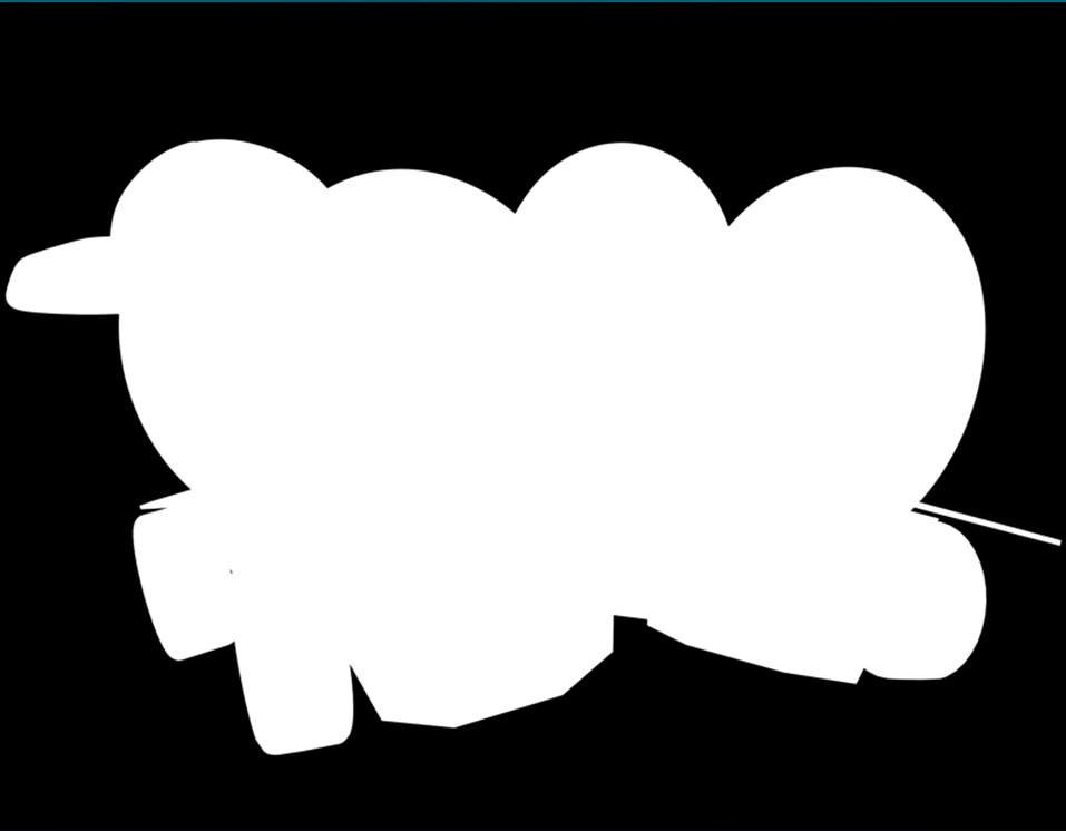

Altro problema: quando col tag compositing aggiungo i capelli come oggetto buffer, nel canale alpha i capelli non compaiono.
Qualcuno può aiutarmi?
Grazie in anticipo

Per il primo quesito non ho capito bene: se ridimensioni una mesh con lo Scale Tool i capelli dovrebbero seguire la scalatura. Non la loro lunghezza, per la quale si deve agire sul parametro Lenght, ma la loro lunghezza globale. O forse non ho capito bene io.........Per il secondo quesito: Hair è un post-effetto, percui credo che dovresti andare nel tab Generate e selezionare un diverso tipo di Type (Flat, Triangle ecc...ecc..) che di default è su None..........................

ciao, per avere i capelli in post dovresti attivare il multipass ed aggiungere il passo Post Effects; poi nelle impostazioni di Hair Render mettere il tipo di render su Raster (post), scegliendo dal tab Multi-Pass che ti si apre i canali che ti servono.

Per scalare mesh e capelli insieme prova ad usare la scala in modo Object anzichè Model

intanto grazie a tutti e due per il contributo. La soluzione prospettata da visualtricks si è rivelata risolutoria per ciò che concerne il render del canale alpha dei capelli. Per quanto riguarda la "scalabilità" invece il problema è rimasto, ma credo che sia originato dal fatto che ho aggiunto i capelli con "hair" sulla mesh, in modalità poligono col tag sculpt, anche se non so bene in che relazione siano le due cose.
