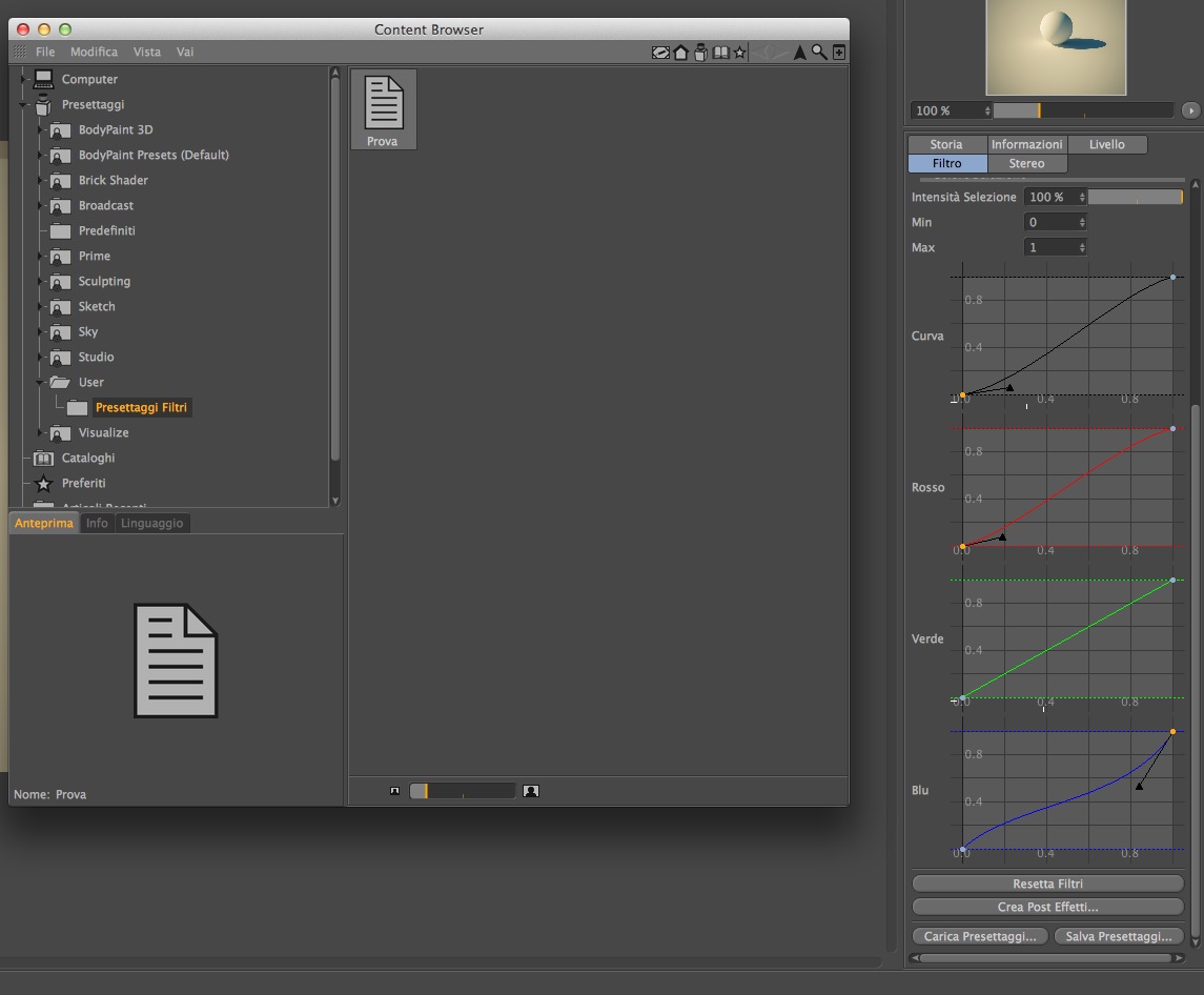

enzo_87 ha scritto:Ecco il problema...vray.
Ho dato per scontato che il post effetto funzionasse con entrambi i motori di render
immaginavo...quando si parla di vray bisognerebbe postare nell'area di vray, così si capisce subito di cosa si sta parlando senza far prove o tirare a indovinare :)
però, se vuoi crearti un presettaggio standard basta che lo salvi e lo richiami quando ti serve, così lui salva tutte le impostazioni :)
