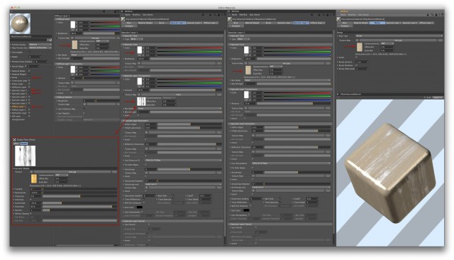

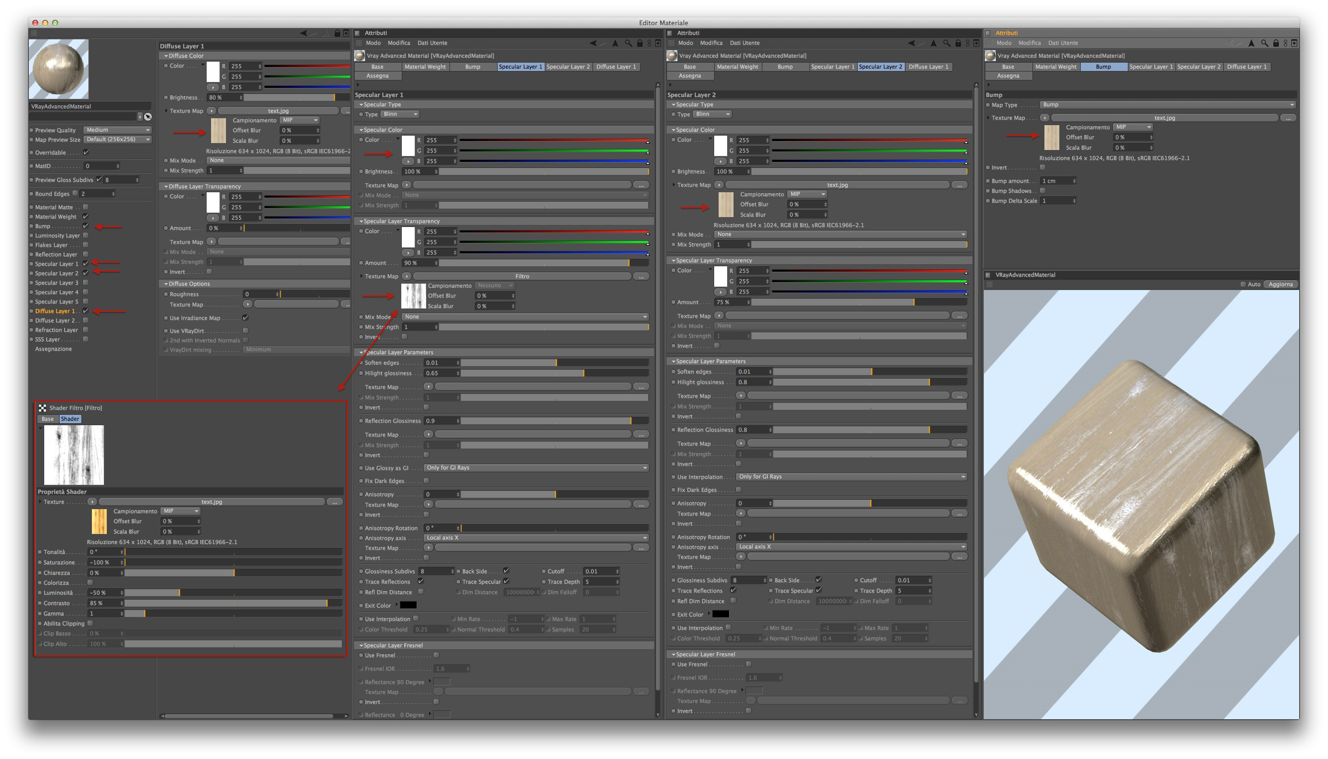

ciao, se ho capito bene dovrebbe bastarti giocare con la stessa texture del legno che hai, magari usando il filtro x desaturarla e contrastarla (senza passare da PS, altrimenti lo fai in post e importi la texture nuova) e usi un paio di specular, uno generico ed uno molto contrastato appunto per avere delle zone in cui il materiale riflette di più
ti posto uno screenshot d'esempio
