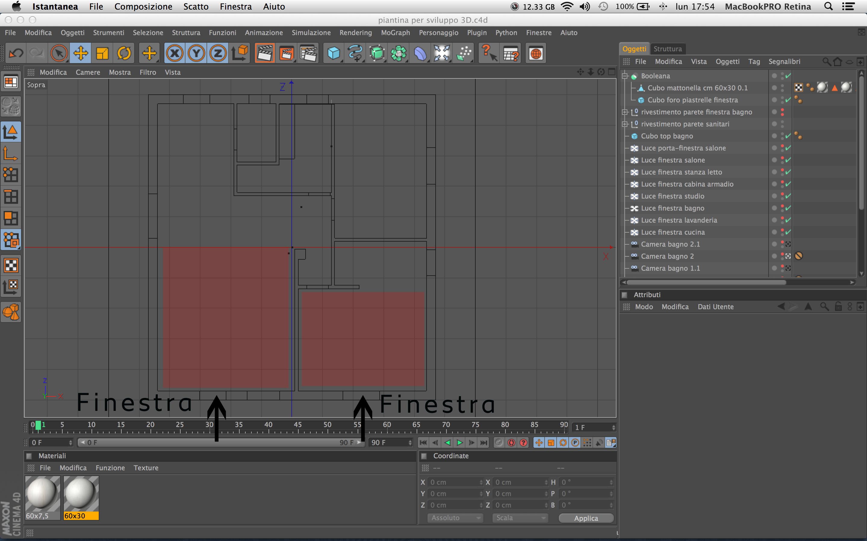

1) Dovendo inserire una luce Area in finestre di ugual misura o misure diverse in stanze di metraggio diverso ad esempio una stanza mt 3x3 e una 4x4, per simulare una illuminazione quanto più veritiera possibile in base all'ambiente illuminare esiste un approccio tecnico/fisico ben preciso, empirico o debbo andare ad occhio?
Cercherò di essere ancora più specifico con un esempio: ho 2 stanze una più grande dell'altra, metto due luci Area nelle rispettive finestre entrambe ad esempio al 100% di intensità. Come ragionare per ottenere una illuminazione coerente per i due spazi di dimensione diverse? Chiaramente senza che vi siano tende o altro ad ostruire il passaggio della luce.
Planimetria villetta. In rosso trasparente le aree più o meno interessate dalle rispettive finestre.

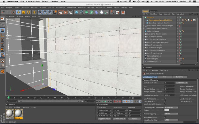

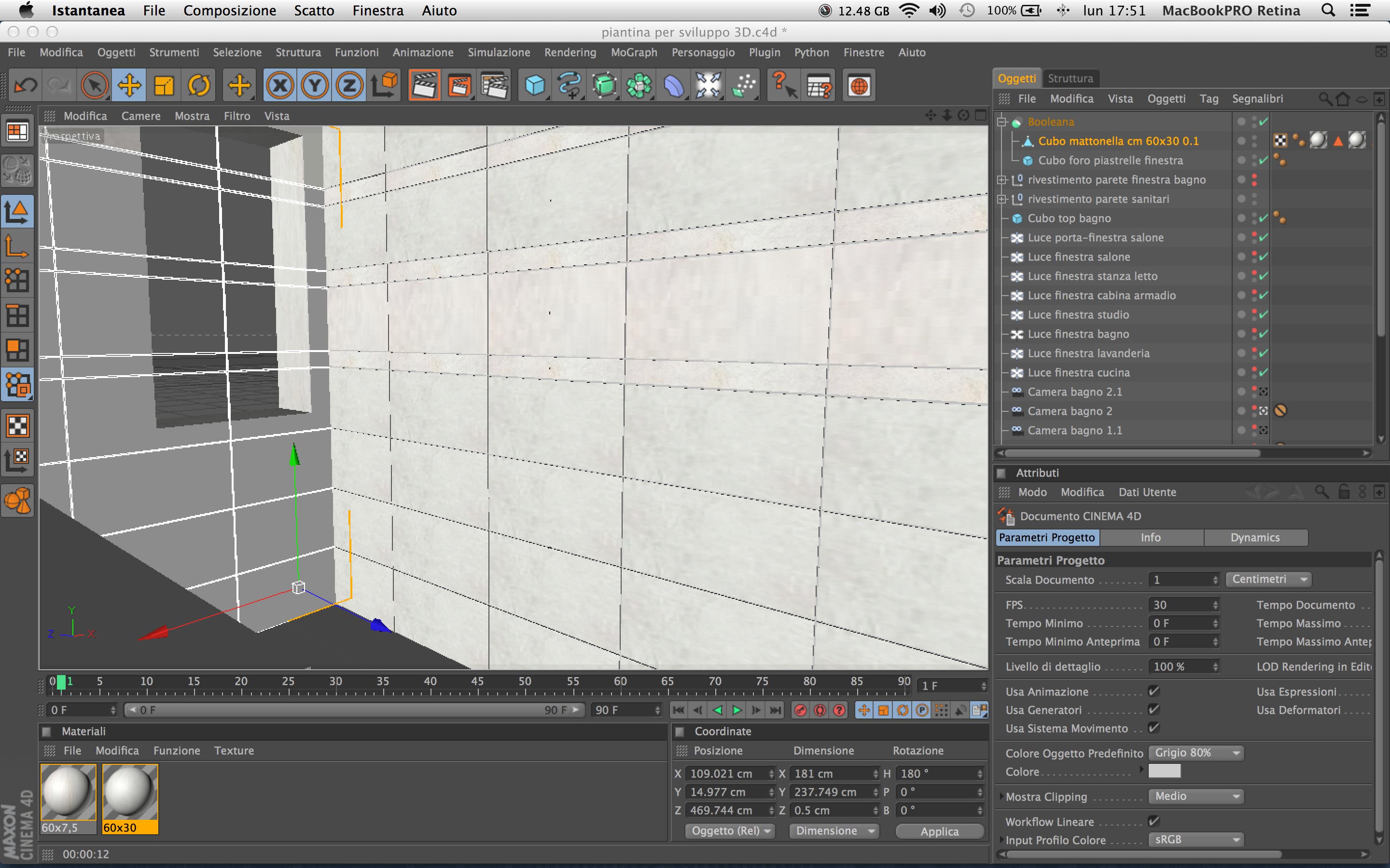

2) Non mi funziona l'operazione Booleana. Ho piastrellato due pareti del bagno alternando strisce di piastrelloni cm 60x30 a strisce di piastrelloni cm 60x7,5 come in figura. Le strisce le ho create con diversi oggetti Clona di Mograph poi ho raggruppato tutto in un oggetto nullo.
Ebbene al momento di bucare la parete di piastrelle con un cubo con una Booleana per far vedere la finestra non succede nulla.
Per riuscire ho dovuto rendere tutto "modificabile" col tasto "c" e connettere tutte le piastrelle come unico oggetto. A questo punto la Booleana ha funzionato.
E' possibile che debba essere costretto a questo passaggio? E se in un secondo tempo volessi variare le misure di queste mattonelle intervenendo sul singolo "Cubo" che ho clonato per striscia?
Ricordo che le finestre della vila sono già aperte con operazione Booleana. Le piastrelle sono sovrapposte.
La parete piastrellata bucata dopo aver connesso tutte le piastrelle (della parete con la finestra ovviamente).

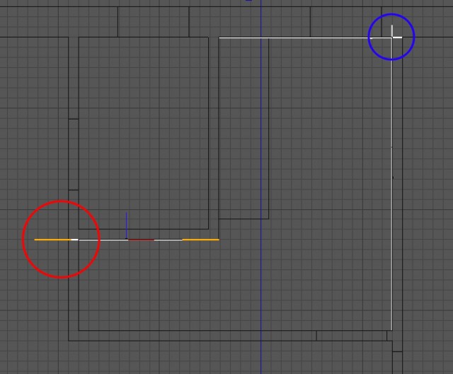

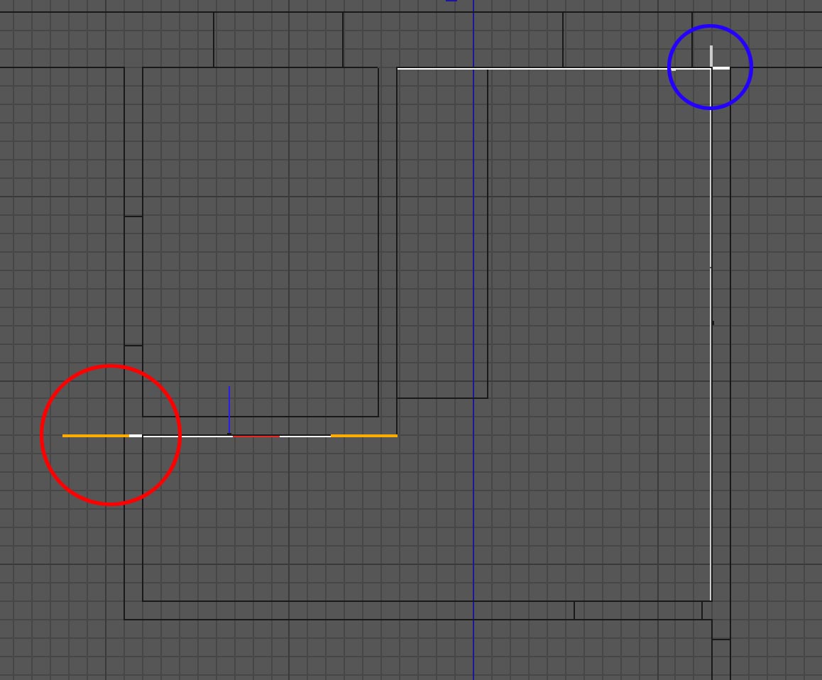

3) Come da immagine a seguire, seppur in planimetria, ho creato un altro rivestimento in piastrelle per una parete del box doccia sempre con la tecnica della clonazione Mograph. Come noterete dalla zona evidenziata dal cerchio rosso la parete è più corta rispetto alle tre piastrelle clonate.
Posso in qualche maniera mascherare la parte in più che mi attraversa la parete? Se fosse finita all'interno dei muri, come già successo nella zona cerchiata in blu, avrei fatto finta di nulla ma converrete anche voi che piastrelle che sfondano la parete del bagno per invadere la cucina non sia proprio il massimo :lol:
Box doccia con piastrelle che si estendono oltre la parete :(

Rispondo alla prima
E' possibile calcolare la quantità di luce matematicamente.
Il gioco però non vale la candela in quanto dovresti considerare troppe componenti (metrature delle stanze e finestre, esposizioni, inclinazioni, fattore del cielo, zenit, materiali usati, riflessioni esterne ed interne, profondità della stanza...), insomma, roba da progettisti... e mica tutti lo fanno.
Anche se ottieni la luminanza da inserire nella luce di cinema non so se il risultato sia reale o meno.
Al di là di tutto cinema non è nato per questo.
Fondamentalmente basta qualche accortezza, più che altro dettate dalla logica:
esposizione: a sud più forti, est e ovest medie, deboli a nord
decadenza: imposta la decadenza quadratica inversa, (a parità di luce usata la stanza più grande ti verrà automaticamente più scura), come nella realtà
temperatura/colore: giallina se dal lato del sole, celestina l'opposta (dal cielo)
grandezza: aumenta l'intensità se la finestra è più grande

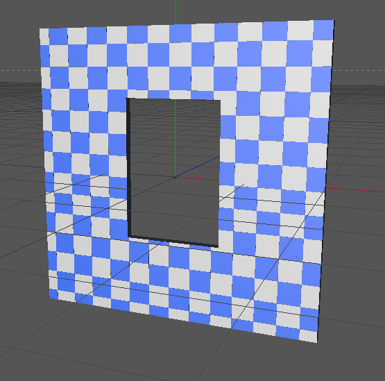

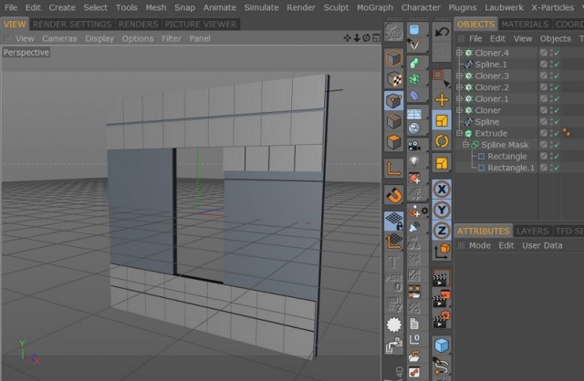

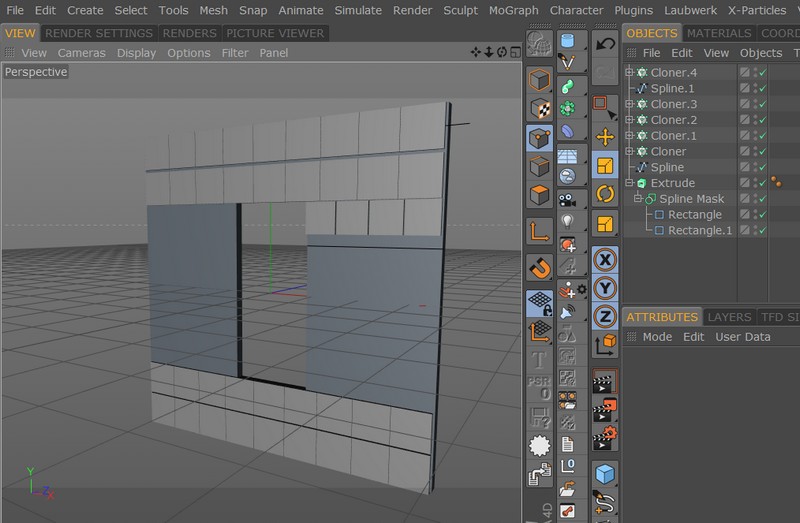

Punto n. 2)
Siccome Maxon e C4DZone hanno fornito, nelle ultime versioni, strumenti adeguati che rendono di fatto inutile usare le booleane, perchè non sfruttarli? E i tools in questione sono SplineMask e suo fratello maggiore MultipleSplineMask (plug in gratuito che trovi nella sezione Shop). Usando questi tool si ha un maggior controllo sul "buco"-finestra: se la si vuole allargare o rimpicciolire basta usare il tool Scale da usare sulla Spline-finestra.
Fatto questo con MoGraph si possono stendere le piastrelle senza rendere il Cloner poligonale, tenendo il controllo sulle dimensioni delle piastrelle.
Nell'esempio che ti posto (fatto velocemente, e quindi da "aggiustare", al solo scopo di mostrare come si può fare), con una serie di Cloner e relative spline-guida si può ricoprire il muro. Una volta fatta la prima fila, basta duplicare il Cloner ed agire nei parametri di Position nel tab Transform. E con un Cloner non reso poligonale è facile poi agire per posizionare, scalare ecc...ecc...il cubo-piastrella.
Punto n. 3)
Non sono sicuro di aver capito bene. Però, da come l'ho intesa, è la stessa cosa. Se le piastrelle sfondano il muro, sempre agendo sul Cloner (magari aggiungendo un Effector per avere maggioor margine di manovra) si possono scalare e posizionare affinchè termino sul bordo del muro...............
Fermo restando che può essere benissimo che si siano altte tecniche, ma questa è la prima che mi è venuta a mente.........

sul punto 2 se ti capita spesso di "piastrellare" ti consiglio di investire qualche soldino nel nostro plugin Tuile generator che oltre a mettere le tegole sui tetti fa molto di più come ad esempio applicare le piastrelle, listoni o altro sui pavimenti o qualsiasi superficie piatta.
Ti puoi modellare le tue piastrelle e applicarle direttamente andando a controllare un bel po di parametri e senza preoccuparti di booleane cloner o altro....ci pensa lui a fare tutto
se vai su http://www.tuilegenerator.com ci sono video, manuali e tutto quello che ti può servire per capire il potenziale del plugin e il tempo che ti può far risparmiare
In un esempio fatto al volo in 2 minuti ho steso una piastrella 30x30 e applicato un pattern alternato per avere 2 selezioni poligonali
