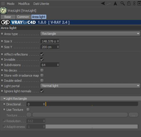

Ho un problema con l'illuminazione di un interno.

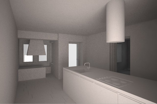

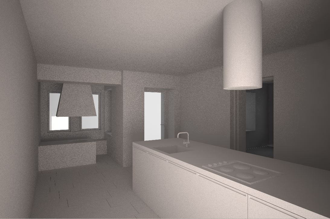

Ho utilizzato un vray sun + 1 area light che mi produce immancabilmente un noise molto molto fastidioso.
Ho provato ad alzare le subdivision dell'area light a 128 ma comunque è ancora evidente e aumenta molto i tempi di render.
La prova che vedete ha le subdivision a 64, ma non mi era mai capitato prima..! Di solito anche con vaolri inferiori a 32 non produceva noise.
Ho provato ad abbassare anche il noise threshold a 0.001 ma la situazione non cambia per niente.

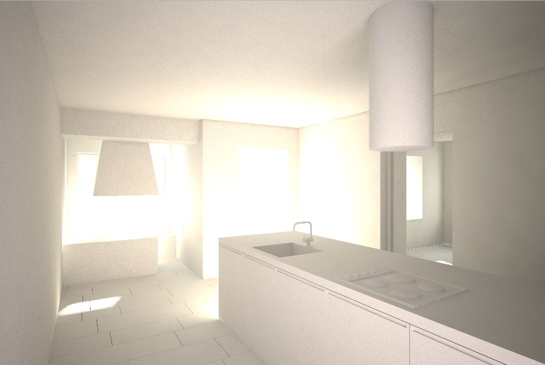

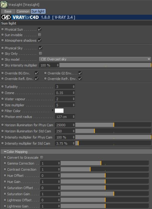

inoltre anche aumentando le subdivision per le ombre del sole, con un multisize player pari a 5, le ombre del sole vengono molto sgranate, poco sfumate.

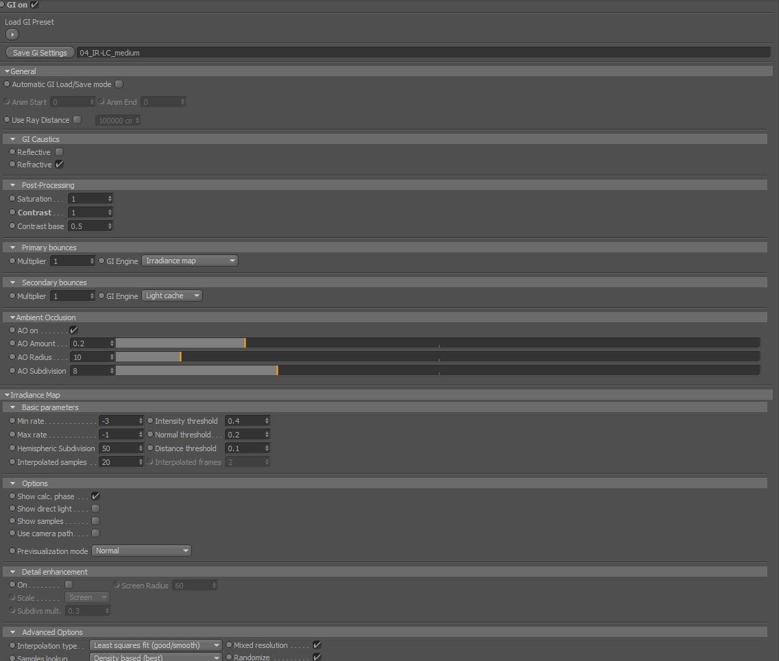

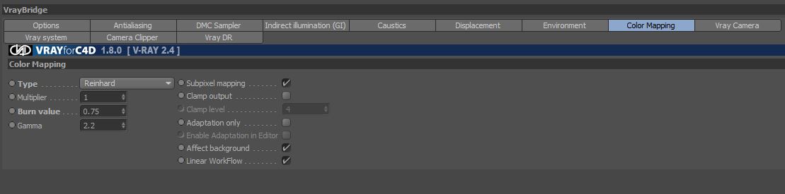

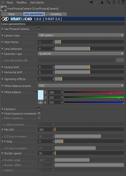

Posto le immagini, con i valori delle luci e della camera.

Ciao alberto, com'è posizionata la luce area ? Di solito può dare questo problema quando penetra in qualche geometria, io personalmente le faccio sempre un po' più piccole dell'apertura e le posiziono appena all'interno, ho notato che così introducono meno rumore.

ciao, la luce area è posizionata all'interno della scena,
dietro la camera per capirci..ho provato a spostarla anche in altri punti ma il problema rimane identico. :(
